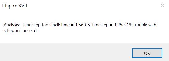

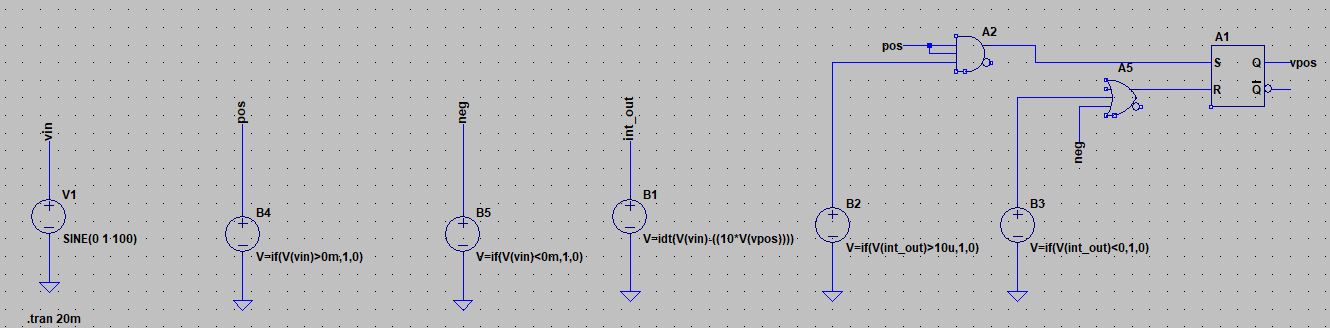

Hallo Zusammen, ich beschäftige mich gerade damit in LTspice einen Delta-Sigma-Wandler aufzubauen. Leider scheint mein RS oder D-Flop Probleme mit meiner Schaltung zu haben und ich finde dafür einfach keine Lösung. Anbei habe ich die Fehlermeldung und meine Schaltung mitgeschickt. Vielleicht liegt auch mein Fehler irgendwo beim Integrieren der Schaltung?! Ich hoffe es weis jemand Rat und kann mir zeigen wie ich die gewünschte Verstärkerkennlinie erzeugen kann. Gruß Melkor

Die Simulation funktioniert mit LTspice XVII. Ansonsten ist mir der Schaltplan einfach zu unübersichtlich.
LTspice XVII benutze ich auch, die Fehlermeldung die mich an der Simulation hindert, erscheint jedoch trotzdem? Kann sich der Aufgabe irgendwer widmen der mehr Erfahrung hat als ich?
Mess2 liegt an Masse Label [vpos] liegt alleine ohne Verbindung BE[A1] Ausgang[Q] nicht verbunden .... so gewünscht ... oder Apr_S?! ... :-)

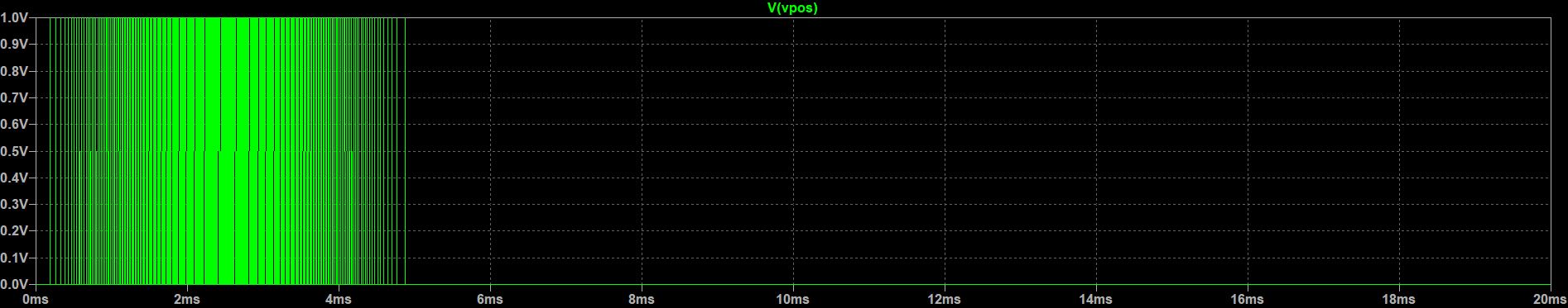

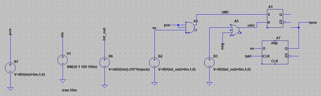

War in dem fall so gewünscht für einen Test. Kein Aprilscherz. Ich hab die Schaltung mal etwas strukturierter aufgebaut und nochmal beigefügt. Das Bild zeigt die positive Halbwelle die ich zunächst einmal wandlen möchte. Leider stürzt mein Wandler nach der ertsen Halbwelle immer ab und schafft es nicht mehr wieder aus dem Sumpf raus. Wie kann ich das beheben?

Fehler ? A6 2.Anschluss kein Wert zugewiesen
Das war so gewollt... Der Fehler war der doppelte Integrator, der einen Wind-Up Effekt ausgelöst hat.

Hallo, 1. Flipflops benötigen in LTspice eine Verzögerung damit dei Simulation zuverlässig funktioniert. Rechtsklich auf das SR-FF. Dann in die Zeile SpiceLine z. B. td=5n eintragen. 2. So einen AD-Wandler macht man doch mit einem D-Flipflop das von einem Takt mit fester Frequenz getaktet wird. https://www.beis.de/Elektronik/DeltaSigma/DeltaSigma_D.html Zeig mal bitte einen Link im Internet auf die Schaltung mit einem SR-FF.
Vielen Dank für eure Hilfe schonmal. Der Aufbau hat jetzt ganz gut geklappt. Ich habs anbei mal wieder mitgeschickt. Zwei Fragen stellen sich mir jedoch. Mein Lautsprecher ist Simuliert durch den Widerstand R1. -> Wie messe ich hier den Frequenzgang richtig? Wenn ich eine AC Analyse mache kommt immer bei mir heraus, dass 0V anliegen, obwohl es in der normalen tran Simulation funktionier?! -> Am Übergang zwischen meinen Halbwellen habe ich noch ein "Rauschen" auf der Leitung. Wenn ich die Spule erhöhe verschiebe ich die Phase da muss es doch einen anderen Weg geben das zu glätten?! Wäre schön wenn sich jemand erbarmen knnte und mir bei den beiden kleinen Problemen helfen würde. Danke im Voraus.
