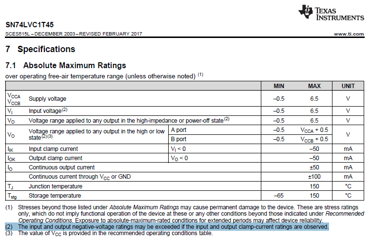

Und jetzt kommt es darauf an, wie dieser Puffer aussieht. Wenn das ein
R2R-OP ist, dann kann der Strom abgeben und Strom aufnehmen, die VTG_BUF
wird also auf 1,8V gehalten.
> Reicht der Reihenwiderstand mit seinen 22Ω tatsächlich um den I/O Pin zu
> schützen?
Zusätzlich zu diesen 22R wirkt da noch viel mehr der PTC PRG18BB470MB1RB
mit seinem 47 Ohm bei 25°C. Und dann ergibt sich für 1,8V VTG_BUF und
0,5V Spannungsabfall über der Klemmdiode folgende Rechnung:
(5V-(1,8V+0,5V))/(22R+47R) = 39mA, und das ist noch gut unter dem
maximalen Clamping Current des 74LVC mit 50mA.

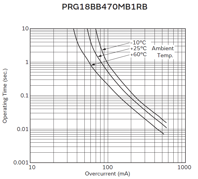

Ein Tool brauchst Du eigentlich nicht. Der Kaltwiderstand im gewünschten
Temperaturbereich darf die normale Anwendung halt nicht stören, außerdem
darf mit dem Kaltwiderstand kein Strom fließen, der die Diode gefährden
könnte. Im Falle des Falles ist der PTC aber quasi ruckzuck so
aufgeheizt, dass kein nennenswerter Strom mehr fließt. Und das Bauteil
wird natürlich knalleheiß in dem Augenblick.
Weiterhin muss man noch die max. DC Spannung des PTCs beachten. Diese
Spannung + die Diodenspannung ist dann deine maximale Schutzspannung
(ggf. Polarität der Diode im Szenario beachten, sprich Verpolung).
Moderator (Firma: Titel) Persönliche Seite #6851943
Harald A. schrieb:
> hast Du falsch herum geschaut, die Eingänge sind rechts, nicht links.
Ja, stimmt. Die ungewöhnliche Leserichtung hat mich aus der Bahn
geworfen...
> Insofern sieht der 22Ohm keinen nennenswerten Strom.
Allerdings ergibt sich jetzt wieder das Problem, dass wir zurück zu
dieser Frage kommen müssen:
>>>> zu schützen?
Und dann lautet die Antwort: Nicht unbedingt!
Denn wenn die VTG_BUF hinreichend potent in allen Quadranten gepuffert
ist (also von einem halbwegs leistungsfähigen OP), dann wird die
Klemmdiode des SN74LVCT1T45 über ihre Grenzen hinaus belastet, wenn die
VTG_BUF die angenommenen 1,8V hat und am Eingangspin nicht mal so
abwegige 5V anliegen. Denn dann fließen 50mA (oder gar bis zu 65mA) für
mehr als 20s (erst dann löst die PTC-Sicherung typisch aus) über diese
Klemmdiode.

Moderator (Firma: Titel) Persönliche Seite #6852135
Harald schrieb:
> eben z.B. 47Ohm wenn kalt.
47 Ohm +- 20% bei 25°C lt. Datenblatt, also schlimmstenfalls auch 38
Ohm.
Und jetzt rechne das mal durch mit 6V am Eingang, denn mit dieser
Spannung ist keine der TVS oder Z-Dioden wirksam. Dann ergibt sich mit
VTG_BUF = 1,8V ein Strom von (6V-1,8V-0,5V)/(22R+47R) = 53mA. Also knapp
über dem Maximalstrom des Pegelwandlers und trotzdem noch so niedrig,
dass der PTC 20s braucht, bis er anspricht (wenn er es überhaupt tut,
denn der Trip Current kann je nach Exemplar ja bis zu 61mA sein).
> vermutlich hält die Schaltung sogar 24V ohne Probleme aus.
Das wird tatsächlich noch besser gehen, weil dann die Z-Diode eingreift,
die Spannung am 22R auf 6V begrenzt und dank des hohen Stroms von
(24V-6V)/47R = 380mA der PTC zügig abschaltet.

> Augenblick, bis das Ding heiß ist.
Wie gesagt: die Energie in diesem "winzigen Augenblick" (der ja schon
mal ein paar Sekunden andauern kann) nennt sich "I²t":
https://de.wikipedia.org/wiki/Zeit-Strom-Kennlinie
Und auch die Klemmdiode hat so ein "Schmelzintegral": wenn man sie zu
lange über ihre Fähigkeiten belastet geht sie kaputt.
Und jetzt muss das "Schmelzintegral" der Klemmdiode samt Bonddraht
größer sein als das "Auslöseintegral" des PTC, das könnte ein knappes
Rennen werden.
Und dass dann noch durch den Strom, der über die Klemmdiode nach VTG_BUF
fließt, diese VTG_BUF evtl. angehoben wird und die Ausgänge der
anderen daran angeschlossenen Treiber auf einmal mehr als 1,8V liefern,
das könnte dann das nächste Problem werden.
Ich hätte hier einfach die VTG_BUF um 0,5V angehoben und jeden der
einzelnen Pegelwandler über eine Diode davon entkoppelt. Wenn dann
jemand 5,5V am Eingang anschließt, dann wird die Versorgung dieses einen
Pegelwandlers auf etwa 5V angehoben. Und das wars, denn es fließt dabei
kein nenneswerter Strom.
Gast #6852303
Ähm, das ist eben keine normale Polyfuse (wo das mal ein paar Sekunden
dauern kann), sondern ein 0603 Bauteil mit quasi Null Wärmekapazität.
Deswegen sagte ich ja, bau es mal auf, das Ding ist ruckzuck auf den
Bäumen.
Moderator (Firma: Titel) Persönliche Seite #6852376
Ich habe mir natürlich das Datenblatt angesehen. Und auch das Datenblatt
zur gesamten Familie, wo das grundlegende Verhalten beschrieben wird und
weitere Daten zu finden sind:
https://www.mouser.com/catalog/additional/Murata_POSISTOR_for_Circuit_Protection_Catalog.pdf
> (wo das mal ein paar Sekunden dauern kann)
Das 0603-Ding löst eben bei typisch 50mA (oder sogar maximal 61mA) auch
erst nach frühestens 20 Sekunden aus.
Die Klemmdiode** im mindestens ebenso winzigen Pegelwandler hat noch
weniger Wärmekapazität.
Fazit: dieses PTC-Bauteil ist schon ohne Toleranzen nicht so "ideal"
oder "schnell" wie du es dir vorstellst.
** Mit Klemmdiode meine ich nicht die TVS- oder die Z-Diode, sondern die
"Clamp Diode" im Pegelwandler, die eigentlich zu schützen ist und eben
lt. Datenblatt (siehe Screenshot) maximal 50mA aushält.
Ach ja, das allgegenwärtige 6V Schreckensszenario. Hat man ja speziell
bei diesem Board immer am Start und ist allgegenwärtig. Außerdem wird
das Ding in JEDEM FALL durchbrennen.
@Milo: Bei Microchip haben die keine Ahnung, lass alles sein.
