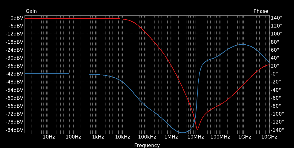

Ich will einen PI Filter bestehend aus TAJD476K025RNJ und BLM31PG391SH1
bauen. Nun zeigt der in der SPICE Simulation einen Peak bei +10dBV, was
schlecht ist. Generell kann man die große 47µF Kapazität ja dämpfen. Ein
1Ohm Widerstand hilft in der Simulation schon. Jetzt ist die Frage ob
ich mir damit noch andere ungewollte Nebeneffekte einhandle. Für die
genannten Bauteile habe ich die Spice Modelle des Herstellers genommen.
Für den Widerstand kein Modell. Wie ist der Widerstand bezüglich des
Stroms auszulegen, welcher maximal 1.5A betragen soll. Muss dieser auf
den Ripplestrom ausgelegt sein?

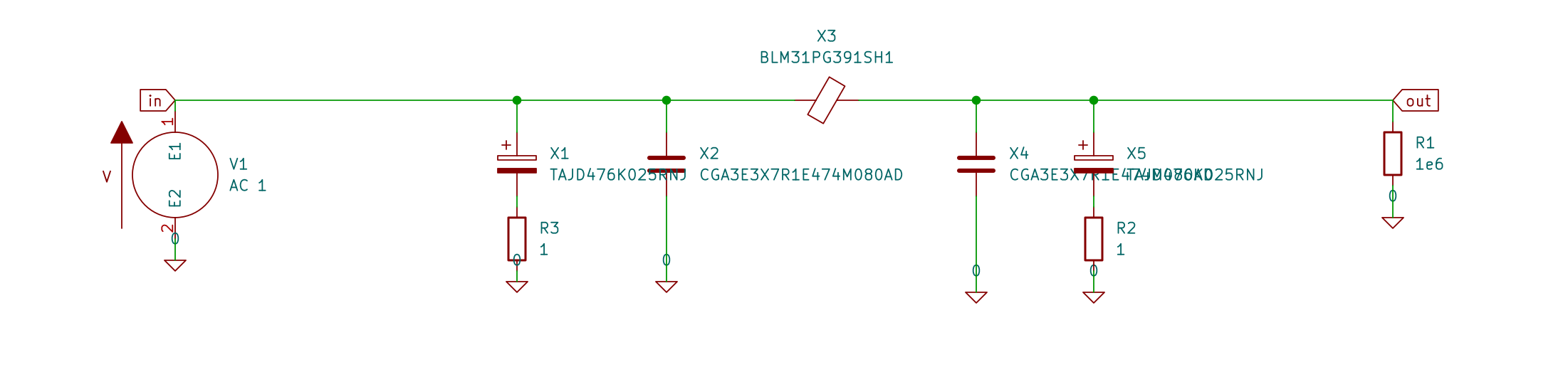

BLM31PG391SH1 ist die Induktivität. Der DCDC Konverter hat eine
Taktfrequenz von 1.6MHz. Der Effekt tritt sekundär auf. Ich habe mal
Schaltung und Plot angehängt.

Weil ich den Bereich eben sperren will, der mir für meine Schaltung
Probleme machen könnte.
Ich habe da noch gar nichts gemessen weil die Schaltung noch aufgebaut
werden muss, will aber im Vorfeld Probleme verhindern und die paar Euro
investieren für 8 Bauteile. Ich habe in der Simulation mal
Keramikkondensatoren benutzt und ein paar nH überall eingefügt. Es
bleibt dabei: Ohne 1Ohm Widerstand gibt es eine kleine Überhöhung.

> Es bleibt dabei: Ohne 1 Ohm Widerstand gibt es eine kleine Überhöhung.
Ich glaube im Grunde nicht, dass du die in der Realität wiederfindest.
Aber du kannst ja einfach mal Pads vorsehen oder einen Elko mit höherem
ESR nehmen.

Gast #6869577
Der Schaltregler ist ein OKI-T/3-W40N-C von Murata und ich möchte meine
Schaltung einfach als Eingangsfilter benutzen, damit der nichts an
Störungen auf die 24 Volt Seite einkoppeln kann. Denke das ist das beste
erstmal alle Pads vorzusehen und dann eventuell die 1 Ohm nicht zu
bestücken und mit einer Brücke zu versehen.

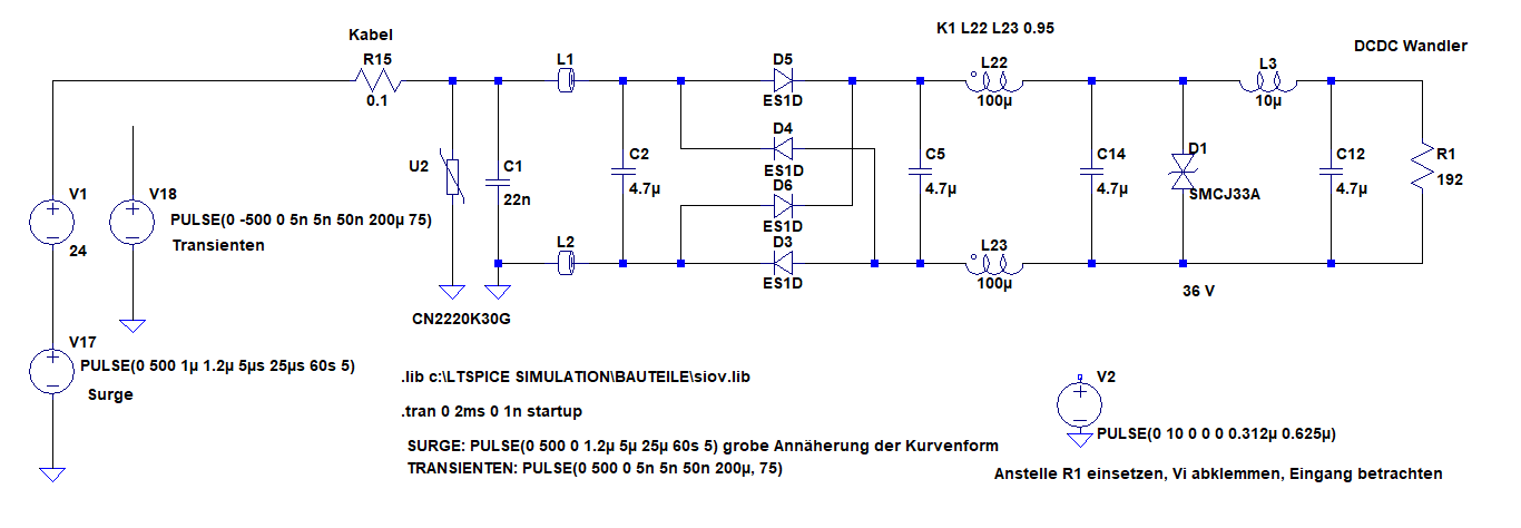

Gast #6870135
Im Anhang ein Entwurf zur groben Simulation in zwei Stufen.
1. Speisung und Störspannung am Eingang: Spannung am DCDC betrachten
2. DCDC durch Störspannungsquelle ersetzen, Speisespannung abklemmen,
Eingang betrachten.
In der Praxis erprobt, hilft zumindest eine ungefähre Dimensionierung
der Komponenten zu finden. Feinarbeit am fertigen Layout bleibt nicht
aus.
Der "echte" DCDC Wandler ist natürlich ein komplexes Bauteil, da hilft
nur Praxis.
