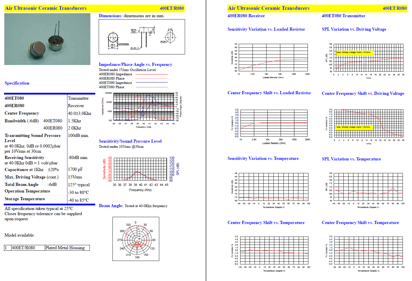

Hallo Leute.
Ich muss in einem Projekt ein Abstandsmessung mit den
Ultraschallbauteilen 400ET080 und 400ER080 realisieren.
Konkret soll eine autonom fahrende Messeinheit so erweitert werden, dass
wenn jemand beispielsweise die Hand davor hält, sofort gestoppt wird.
Eine der Fragen wäre, ob so eine kurze Distanz von so zirka 1cm
detektiert werden kann?
Eine weitere Frage wäre, ob es schon fertige Schaltungen zur
Auswertungen gibt.
Vielen Dank für jeden Tip!

Gast #2347333
Du solltest Dir mal überlegen wie man eine kurze Entfernung messen
könnte!?
Hier mal ein paar Anregungen dazu:
Schallgeschwindigkeit in Luft?
Wie lange dauert mind. 1 Periode des Ultraschallsenders?
Kann ein Ultraschallsender innerhalb 1 Periode richtig einschwingen?
Wie kann ich die Einschwingzeit verkürzen?
Wie kann ich später das gesendete Signal im empfangenen Signal
detektieren?
Grüße
