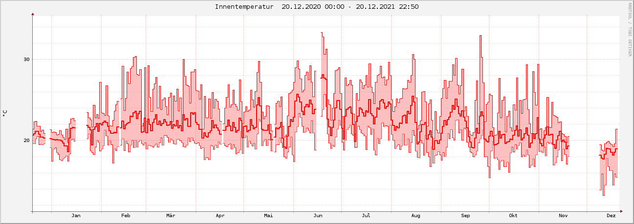

Gast #6916761
Ich würde rrd-Tool nehmen. rrd-Tool ist eine Datenbank und die kann die
Daten auch grafisch ausgeben. Dabei ist Minimum/Maximum/Mittel-Wert
möglich.
Ich habe mal eine Grafik von meiner Wetterstation angehangen. Der
Bereich zwischen Min/Max ist als Band dargestellt. Die dickere rote
Linie ist Mittelwert. Im Bild ist der Zeitraum des letzten Jahres
dargestellt, man kann sich aber beliebige Zeiträume anzeigen lassen.

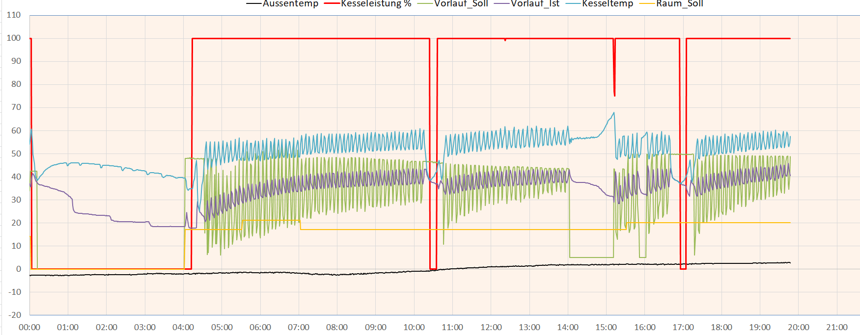

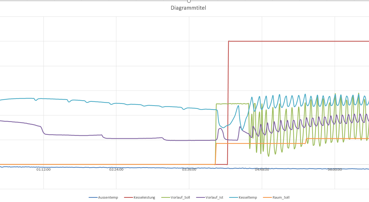

Gast #6916915
danke für die bisherigen Anregungen.
ich habs jetzt einfach so gelöst:
- PHP Script läuft auf NAS
- Jede Minute werden neue Werte in eine CSV Datei geschrieben
- Über Excel ein Diagramm erstellt (s.Anlage)
Aktuell wird das PHP-Skript (NAS) vom PC aus (Webbrowser mit Reload 1
Minute) getriggert.
Jetzt suche ich noch eine Möglichkeit, dass die NAS automatisch jede
Minute das PHP Skript ausführt....

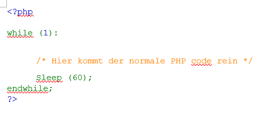

(Firma: Funkenflug Industries) #6917042
Du könntest das ganze Script in eine While(1) Schleife packen, am Anfang
der PHP-Datei ein Set_Time_Limit(0); und ein Sleep(60); am Ende der
Schleife. Nachteil: Ohne irgendwelche Steuerfunktionen läuft das für
immer und man bekommt's nur durch Neustart des PHP-Servers weg.

#6917517
Dirk F schrieb:
> Frage:
> Um das PHP-Skript jede Minute auszuführen, spricht etwas dagegen, es so
> zu machen wie im Anhang zu sehen ?
Also du willst jetzt dein Script per Browser aufrufen und damit die
Endlosschleife starten?
Das ist keine gute Idee, durch die while(1) erhält der Browser vom
Server ja keine Rückgabe, wird also nach einer Weile ein Fehlermeldung
anzeigen und die Verbindung zum Webserver trennen. Jeder halbwegs
normale Webserver wird dann  nach einer gewissen Zeit die "hängende"
PHP-Session abbrechen.
Dein NAS wird doch wohl irgend eine andere Möglichkeit bieten ein
Programm ggf. als Hintergrunddienst zu starten. Dein PHP-Script kannst
du ja auch direkt mit PHP ausführen - nicht nur über den Webserver.

#6917651
also Danke für die Anregungen.
Ja, so mache ich es. Funktioniert gut:
Set_Time_Limit(0);
while (file_exists('run.me')) {
//Daten holen
// In Datei "aktuelles-Datum.csv" hinzufügen
$handle = fopen(date("Y_m_d") . "_data.csv", "a") or die ("File
operation unsuccessful");
fwrite($handle, $Aussentemperatur . ";");
fclose($handle);
Sleep(60);
Zum Starten im Browser das .PHP script aufrufen.
Die Datei "run.me" muss vorhanden sein.
Danach kann der Browser geschlossen werden, das Skript läuft auf der NAS
weiter.
Jede Minute werden Daten der aktuellen Datei hinzugefügt.
An jedem Tag wird eine neue .csv Datei erzeugt.
Zum Abbrechen des Skripts die Date "run.me" umbenennen.
Die CPU Last der NAS Synology geht nicht hoch.
Gruß Dirk

Als Anlage mal ein Aktueller Chart vom heutigen Tag.
Werde jetzt mal in einem Heizungsforum nachfrgen, ob die Schwankungen
der Vorlauf-Solltemperatur normal ist.
