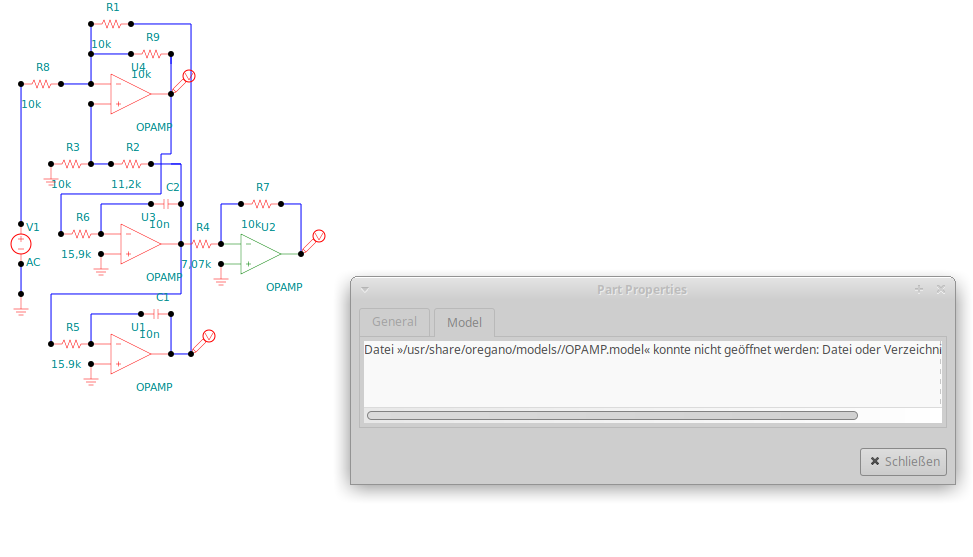

Ich versuche gerade zum ersten mal einen Schaltungssimulator auf meinem PC zu zu installieren. In den XUbuntu-Paketen wäre da "Oregano" zur Auswahl
Das Problem ist jetzt, alles weitere funktioniert nicht.
Was mir als erstes auffällt ist daß in dem Pfad zur Bauteile-Bibliothek ein doppelter Schrägstrich vorhanden ist wo nur einer sein dürfte, und somit die Bauteile-Modelle nicht gefunden werden "/usr/share/oregano/models//OPAMP.model" müßte wohl "/usr/share/oregano/models/OPAMP.model" sein
Habt ihr eine Idee wo ich das korrigieren könnte

Hallo Heiko,
nach Infos unter Debian ist oregano nur ein Programm zum Zeichnen von Schaltplänen. Es kann aber separate Simulatoren aufrufen.
Description: tool for schematical capture of electronic circuits
 Oregano is a GNOME application for schematic capture and printing of electronic circuits. It can simulate the  circuits using Gnucap, ng-spice or Berkeley spice.
In den Debian Bug reports ist Dein "Fehler" seit 2007 beschrieben. https://bugs.debian.org/cgi-bin/bugreport.cgi?bug=439906 Demnach ist es eigentlich kein Fehler.
Das Problem ist scheinbar (neben den doppelten '//'), dass Du ein Bauteil gezeichnest hast, für das es kein Modell gibt. Welche Modelle zeigt Dir
$> ls /usr/share/oregano/models/
an? OPAMP ist ja nur ein generischer Name und kein spezieller Typ.
oregano hat nach Infos von der homepage https://github.com/drahnr/oregano den Status "meta-stable". Die letzte Aktualisierung ist drei Jahre alt.

OP #7571663
Richtig.
Ich habe zuerst nach Schaltungssimulatoren gesucht wo "ngspice" und "gnucap" im Paketmanager gelistet sind.
Zu diesen wiederum wird mir Oregano als GUI gelistet, also habe ich das genommen.
912 Einträge
Ok, da ist gar kein generischer Opamp drin
Sehr SEHR peinlich
Denn gerade die "default" Bibliothek von Oregano zeigt mir gerade den generischen Opamp (und Versionen mit diversen Zusatzansachlüssen) an und läßt mich damit meine "Schaltung" bauen
Umgekehrt scheinen sehr viele Modelle aus /usr/share/oregano/models/ gar nicht in den Bibliotheken von Oregano gelistet zu sein
Hast du Vorschläge wie ich das etwas weiter ausbauen und mit funktionierenden Modellen ergänzen kann?

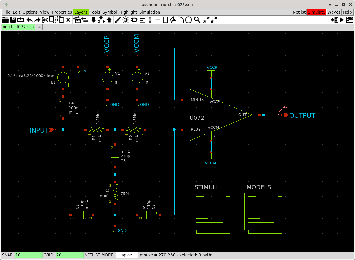

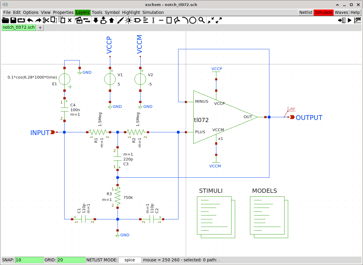

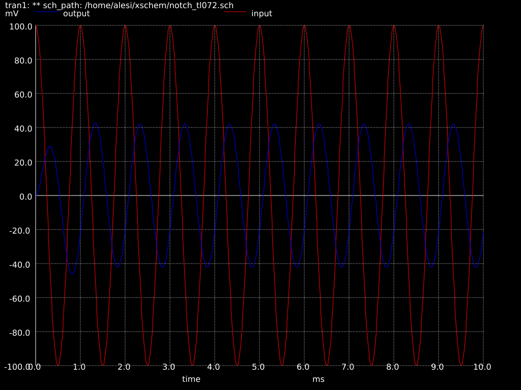

Hallo Heiko,
nachdem ich mir das Video "Xschem FSiC2022 presentation" auf http://repo.hu/projects/xschem/xschem_man/xschem_man.html angeschaut und einiges vom Manual gelesen habe, habe ich mal einen Versuch mit xschem (und ngspice und gaw) unternommen. xschem gefällt mir soweit sehr gut. Ich habe den "High-Q Notch Filter" aus dem Datenblatt zum TL072 OpAmp simuliert. 9.4 System Examples Fig 9-7 High-Q Notch Filter in https://www.ti.com/lit/ds/symlink/tl071.pdf?HQS=dis-dk-null-digikeymode-dsf-pf-null-wwe&ts=1702350820357 simuliert (Transient Analyse).
Siehe Bilder im Anhang.
Die Modelle sind ja eher ein Thema vom Simulator (ngspice) und nicht vom schematics Programm (oregano oder xschem).
Auch wenn das Manual zu xschem und die Videos dazu ganz gut sind, musste ich einiges aus den Beispiel Dateien extrahieren, um es wie gewollt zum Laufen zu bringen.
