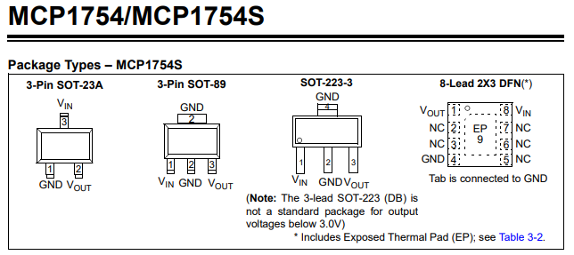

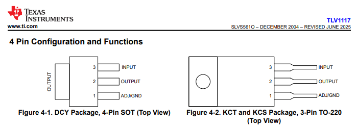

Hallo zusammen.
Als kurzer Disclaimer: Ich nutze seit Ewigkeiten EAGLE privat, seit knapp 10 Jahren auch in meiner Firma. Für den Umfang der Boards, die ich und meine Kollegen machen reicht das alles aus und durch die erstellten Bibliotheken und Zusatz-Skripte (ULPs) ist es auch über die Zeit immer mehr auf uns angepasst. Das einzige Thema ist: Was passiert, wenn irgendwann EAGLE 7.7 nicht mehr unterstützt wird? Dafür wollte ich mich mal umgucken, was es so an Alternativen gibt und da ist KiCAD natürlich auch zu berücksichtigen.
Dazu habe ich mal ein, zwei Videos geguckt und mir hinsichtlich der Bauteil-Bibliotheken die Frage gestellt, wie diese in der Regel bzw. am Besten angelegt werden. Wie gesagt komme ich aus der EAGLE-Ecke und dort habe ich u.a. eine Bibliothek für Spannungsregler und eine für Transistoren. In jeder Bibliothek sind Symbol und Package gespeichert, die dann als Device zusammengefügt werden. Das bedeutet, es gibt keine eigene Package-Bibliothek was den Nachteil bringt, dass ich z.B. das SOT23 Package in beiden Bibliotheken parallel (doppelt) gespeichert habe. Muss ich am Package was anpassen, muss ich diese Änderungen also in allen Bibliotheken vornehmen (bzw. kopieren), die dieses Package beinhalten.
Wenn ich mir die Videos und das Vorgehen darin angucke, wird dort beim Erstellen des Symbols schon der Pin zugewiesen. Und da verstehe ich nicht den Sinn, wieso das im Symbol schon fix festgelegt wird. Ich habe mal zwei Bilder angehängt, das Pinout vom MCP1754S und vom TLV1117. Beides sind Festspannungsregler mit mehreren wählbaren Ausgangsspannungen.
In EAGLE würde ich nun also die passenden Packages erstellen, ein Symbol mit Vin, Vout und GND und zwei Devices erzeugen (TLV1117 und MCP1754S). Dort kann ich dann das Symbol einfügen, die entsprechenden Packages mit dem Namenszusatz (DCY, KCT, ...) einfügen und dort dann die Symbol-Pins den Package-Pads zuweisen. Zusätzlich kann ich über die "Technology" Funktion auch noch die verschiedenen Spannungsoptionen eintragen, sodass ich dann am Ende allein beim MCP1754S jeweils drei Ausgangsspannungen für insgesamt vier Packages habe. Ich kann so also (nur für den MCP1754S betrachtet) zwölf verschiedene Bauteile erstellen und jedem nicht nur das Pinning verpassen, sondern auch Bestellnummern oder Lagerplätze hinterlegen.
Wenn in KiCAD nun aber das Symbol das Pinning beinhaltet... Muss ich dann einen Regler-Symbol für jedes Pinout erzeugen? Im SOT23 ist Pin 1 GND, beim SOT-89 ist es aber Vin. Beim SOT-223-3 gibt es aber 4 Pins (GND ist also Pin 2 UND 4) und im DFN Package ist es wieder komplett anders. Ich kann ja noch nicht mal sagen, dass es ein Reglersymbol gibt, dass für SOT-223-3 Packages passt, denn dann kommt der TLV1117 um die Ecke und da ist dann wieder alles anders, als beim selben Package beim MCP1754S.
Wie würde man sowas am besten umsetzen? Denn ich kann mir nicht vorstellen, dass ich der erste bin, der auf dieses Problem stößt. Muss ich dann dem Symbol Namen passend für das Pinning geben? Also Regulator_GND_VOUT_VIN, Regulator_VIN_GND_VOUT, .... Oder bekommt jedes einzelne Bauteil eine eigene Bibliothek? Das wäre ja auch mega umständlich, Fehler zu fixen und 1000e Bibliotheken durchzuarbeiten.
Was darüber hinaus auch nie Thema bei den Videos war: Wie funktioniert das mit der Auswahl der Ausgangsspannungen und den daran geknüpften Bestellnummern oder Lagerplätzen. Es haben alle nur z.B. einen 0805 Widerstand eingefügt und den dann manuell auf 1k oder so gesetzt. Entsprechend könnte ich als Bauteilwert des Reglers auch "5V" schreiben.. Aber was ist dann mit der Bestellnummer, ...? Und woher weiß ich, dass ich für den MCP1754S das "SOT23" Package wählen kann, für den TLV1117 aber nicht? Sprich, was hindert mich daran ein Package zu nehmen, dass in der Bibliothek vorhanden ist, aber nicht hergestellt wird und gekauft werden kann.
Es wäre schön, wenn mich da jemand aufschlauen könnte. Gerne auch mit Tutorials oder Vorlagen.

Die Pins müssen nicht unbedingt Nummern sein, sondern können -in Symbol und Footprint- auch Text sein. Also im Footprint ein Pad Vin, eines Vout, eines Gnd. Ggfs. zwei Pads, die Gnd heißen, z.B. für SOT-89-4. Je nach Bauteiltyp hättest du dann zwei Footprints mit unterschiedlichem Namen, die sich in der Pinbezeichnung unterscheiden. Den (Standard-)Footprint kannst du am Symbol vorgeben.
Das Symbol ist dann 1. entweder für alle (Festspannungs-)Regler das gleiche (dann über Inventree separate Bauteile aus Bauteilwert, Symbol und Footprint zusammenstellen oder im Schaltplan händisch anpassen) oder 2. pro Ausgangsspannung ein Symbol erstellen und wiederverwenden.
Für den zweiten Reglertypen dann den passenden anderen Footprint vorgeben.
Oder andersherum zwei Symbole anlegen, bei denen die Pins als Nummern angegeben sind und jeweils zum generischen Footprint passen.
Die Bibliotheks-Bauteile für Mosfets könnten da als Beispiel dienen.
Aber damit verschiebe ich ja das Problem von "tausenden" Symbolen zu den Footprints und habe da dann "tausende" Footprints. Ein SOT-223-3_TLV1117, dann SOT-223-3_MCP1754S, SOT23_MCP1754S, ... Das ist ja noch schlimmer ;)
Das ist ja dann quasi wie ich beschrieben habe. Für jede Variante dann ein eigenes Symbol, dass zum generischen Footprint passt.

Jein. Du hast eine Sammlung an Symbolen und Packages in einer Lib-Datei und kannst mit den Devices dann die Symbole und Packages zusammenfügen, wie es gerade passt.
Veit D. schrieb:
Dein Bsp. der Spannungsregler ist doch genau passend. Es gibt sehr viele unterschiedliche Pinbelegungen und Gehäusevarianten. In Eagle erstellst du damit ein Bauteil mit passenden Symbol und Gehäuse, was am Ende zusammengehört.
Am Beispiel der oberen beiden Chips würde ich ein Symbol erstellen und fünf Packages: für den TLV brauche ich den SOT-223 und TO-252 und für den MCP nutze ich auch den SOT-223 und brauche zusätzlich noch SOT-23, SOT-89 und 2x3mm DFN8. Was jetzt nur noch fehlt sind zwei Devices: TLV1117 und MCP1754S. Bei diesen verknüpfe ich die Pins (Vin, Vout, GND) mit den Pads der jeweiligen Packages. In den Devices kann ich zusätzlich die Festspannungen als Option angeben. Ich bin am Ende also bei fünf Packages, einem Symbol und zwei Devices. Beim MCP habe ich 3 Spannungen zur Auswahl (1.8V, 3.3V und 5V), beim TLV habe ich 5 Spannungen (1.5V, 1.8V, 2.5V, 3.3V und 5V). Die Verschiedenen Bezeichnungen wie TLV1117-15DCY (1.5V, SOT223) werden automatisch anhand meiner Einstellungen im Device erstellt und dann bei der Wahl beim Platzieren im Schematic ausgewählt.
Wenn ich das jetzt übertrage und richtig verstehe, müsste ich also für die beiden Bauteile ebenso fünf Packages erstellen und dann aber 22 Symbole erstellen (12 Symbole für den MCP - 4 Packages á 3 Spannungen, und 10 für den TLV - 2 Packages á 5 Spannungen). Denn im Symbol steckt nicht nur das Pinning, ergo Package, sondern ebenso die Bestellnummer/Bezeichner -> Spannungsoption.

Also meine Version in KiCAD ist so: Es gibt genau einen Footprint SOT-23. Dessen Pin-Numerierung ist zum Glück bereits vorgegeben. Will ich dies einem NMOS-FET zuweisen, habe ich ein Symbol "NMOS-GSD". Also gate=pin1, source=pin2, drain=pin3. Denselben Footprint kann ich mit dem Symbol "NPN-BEC" verknüpfen. Die pin-Numerierung ist in dem Symbol festgeschrieben, eine andere pin-Folge erfordert ein anderes Symbol.
OP #8040983
Hans schrieb:
Bei KiCad ist das halt anders. Wenn ich es richtig verstanden habe, werden die Pins des Symbols und die Pads des Footprints über deren Bezeichung verbunden, sobald Du dem Symbol einen Footprint zuweist.
Quasi ja. Im Symbol sagst du, dass der Pin z.B. Vcc heißt. Und du verbindest diesen Pin z.B. mit Pad "14". Jetzt kannst du dem Symbol jedes x-beliebige Footprint zuweisen und wenn darin ein Pad "14" existiert, ist dort das Netz angeschlossen, das im Schaltplan an Vcc des Bauteils geht.
Der Kern meiner Frage war eben, ob man diese Zuweisung z.B. durch Datenbank-Bibliotheken verändern kann. Man kann dort das Symbol und Footprint angeben, den Designator, ob es in der BOM auftauchen soll oder nicht, Bestellnummern... Quasi alle Eigenschaften des Symbols. Aber allen Anschein nach nicht die Zuweisung "Vcc" soll beim Footprint auf Pad "14" gehen. Ich weiß auch nicht, ob das so unmöglich bzw. soo viel Aufwand bedeutet, diese Funktion einzubauen. So wie ich das verstehe wird bei der Datenbank jede Zeile gelesen und als Bauteil/Symbol angelegt. Wie eine Ableitung vom Symbol, dass in der Zeile angegeben wurde. Danach werden alle Felder anhand der Spalten der Datenbanktabelle und der "Zuweisungsliste" *.kicad_dbl überschrieben. Was sich also ändern müsste wäre, dass das angegebene Symbol nicht abgeleitet wird, sondern kopiert und dass die Eigenschaften der Pins bearbeitet werden können (Vcc -> 14).
"Pad" benutzt man normalerweise für SMD-Bauteile, "Pin" für THT. Ansonsten sind sie gleichbedeutend.
Kicad nennt es "Pin name" (das, was im Symbol angezeigt wird) und "Pin number" (das, was mit dem Footprint zusammenpasst).
Ich wollte damit nur sagen, dass die Antwort ebenso meine Ursprungsfrage nicht beantwortet (oder eben schon, mit einem "Nein, geht nicht).
Doch, wurde schon: Nein, geht nicht. Bräuchte einen massiven Umbau des ganzen Konzepts.

Hans schrieb:
Irgendwie mußt Du ja dem Symbol am Ende einen Footprint zuweisen, damit aus dem Ganzen ein reales Bauteil wird.
Da führen zwei wege nach Rom entweder die Eagle- oder die KiCad-Variante. Bei ersterem machst Du das im Bibliothekseditor, wenn Du das Device erstellst. Dort tust ja den Pins des Symbols die Pads des Footprints zuweisen. Dafür muß halt jedes benutzte Symbol und jeder Footprint genau einmal in der Bibliothek vorhanden sein.
Ich persönlich bevorzuge die unflexieble Eagle Methode. Dann klickt man icht bei jedem Schaltplan neu auf das falsche Footprint: SOP-8 in schmal oder breit, TSSOÜ14 oder SSOP-14, oder QFN mit 0,5 oder 0,4mm Padabstand und unterschiedlichen Größen des Exposed Pad. Ich suche einmal das passende Gehäuse raus und gut ist. Weil bei KiCAD muss man bei jedem Schaltplan erneut das Risiko eingehen dass man falsch klickt und ein subtil anderes Gehäuse hat als das was passen würde.
Wenn ich ICs in KiCAD anlege, dann weise ich einen Footprint zu und sperre die Footprint-Auswahl im Schaltplan. Außer wenn es ausnahmsweise mal Sinn macht.

Michael S. schrieb:
Aber das heißt ja, ich mache ein MOSFET oder LDO Symbol, mit Text als Padnamen (G, S, D oder GND, VOUT, VIN). Also muss ich ja pro Variante ein extra Package anlegen. Dann habe ich bei 5 unterschiedlichen Aufteilungen nicht 5 verschiedene Symbole sondern z.B. 5 verschiedene Footprints, wo dann die passenden Pad-Namen an der entsprechenden Stelle sind. Damit verlagert man das Thema ja nur vom Symbol zu den Footprints. Denn die Kopplung von Symbol-Pins zu Footprint-Pads bleibt ja bestehen, unabhängig vom Namen des Pads
Nicht Text im Pinnamen - in der Pinnummer! Footprints muss man sowieso für alle Pinbelegungsvarianten einer Gehäuseform anlegen. Aber das Symbol einen Mosfets muss nur einmal angelegt werden, wenn man Text in der Pinnummer verwendet.
Das ist doch der Sinn dahinter. Aber soll jeder machen wie er möchte. Ich mach das alles sauber, wenn es erforderlich ist, neues Symbol und neuen Footprint, dass wird in den Symboleigenschaften verknüpft und mit konkreten Bauteilnamen gespeichert. Dann gibt es bei der Auswahl keine Zweifel. Dann kann auch jeder irgendwann ins Datenblatt des Bauteiles schauen und die Pinnummern stimmen überein ohne Rätselraten.
