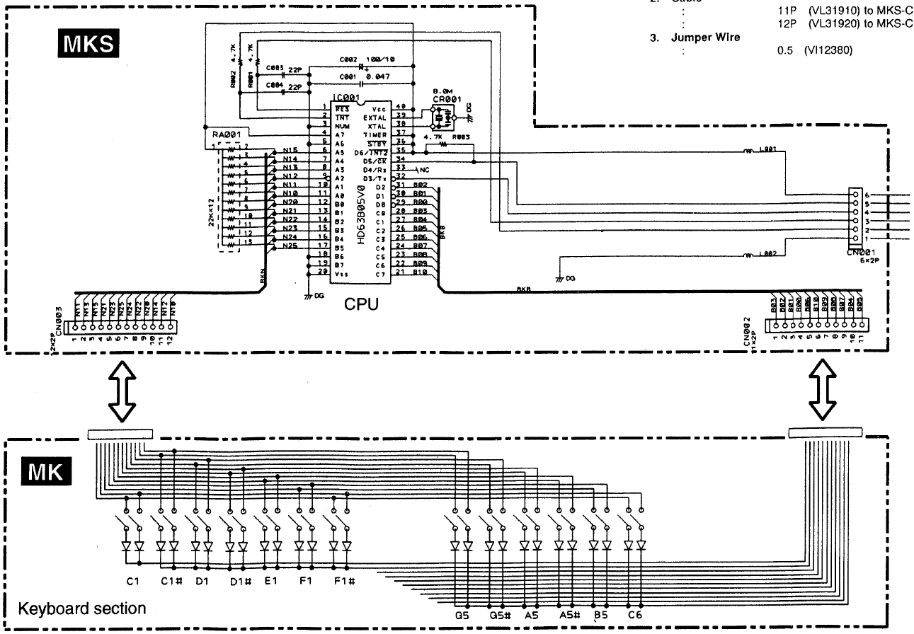

Ich habe aus einem alten Yamaha PSR230 eine Tastatur mit 61 Tasten (5
Oktaven) ausgebaut und würde diese nun gerne mit einem AVR (in C)
auswerten. Die Tastatur besitzt Anschlagdynamik.
An der Tastatur hängt eine kleine Platine mit einem IC "Yamaha XJ450A0
3B5B0D73P", über den ich keine Infos gefunden habe. Er ist extern über
einen Keramikresonator mit 8Mhz getaktet, ansonsten sind noch 5
Widerstände und ein kleiner Elko auf der Platine, sowie ein
Widerstandsnetzwerk mit 13 Pins.
Mit den Tasten ist sie über 2 Flachbandkabel verbunden: Eines mit 11
Adern und ein weiteres mit 12 Adern, die über das Widerstandsnetzwerk
auf High gezogen werden.
Zur Hauptplatine hin führte in Kabel mit 6 Pins, hier müsste mein AVR
dran.
Vcc (5V) und Gnd habe ich anhand des Layouts und des Elkos
herausgefunden.
Von den verbleibenden zwei Leitungen scheinen 2 hochohmig zu sein (also
Eingänge), und 2 niederohmig.
Die Pegel der Ausgänge hängen von den beiden Eingangsleitungen und dem
Drücken von Tasten ab, aber die genauen Zusammenhänge konnte ich nicht
herausfinden.
Wie soll ich hier weiter vorgehen?
Viele Grüße,
Chris

@Dr. Seltsam: Das wäre ja zu einfach :) Mir gehts auch ums
Selberbasteln. Davon abgesehen ist der Midi-Ausgang auf der
Hauptplatine, und die lief nicht mehr rund. Angefangen bei sporadischen
hängern bis zu nicht mehr funktionierenden Bedienknöpfen.
@baudi: Oszi ist vorhanden, aber da tut sich leider gar nichts, Ich habe
die Leitungen mit den High-Pegeln mal gegen Masse gezogen und
gleichzeitig auf den Tasten hin und her gedrückt, da gab es eine
einmalige Pegeländerung auf einer der Ausgangsleitungen, das war es aber
auch schon.
Da das Teil einen eigenen 8Mhz-Takt hat, ist es wohl mehr als ein
Multiplexer / Schieberegister was auch immer....

Moin Chris,
vielleicht solltest Du das Ganze doch erst mal im Zusammenspiel mit der
Hauptplatine untersuchen. Evtl. wird der Tastaturcontroller von dieser
initialisiert bzw. diese muss auf die von Dir beschriebene Änderung des
Ausgangssignals reagieren (z.B. den 'Tataturcode' abholen).

Hi chris,
ich versuche die Tastatur eines PSR-520 mit Arduino anzusteuern. Das
board hat den gleichen Chip (PSR230).
Kannst du mir sagen welche die Ein/Ausgänge des boards sind? Und hast du
schon irgendwelche Erfolge zu verzeichnen? Ich bin leider noch zu keinen
Ergebnissen gekommen.
