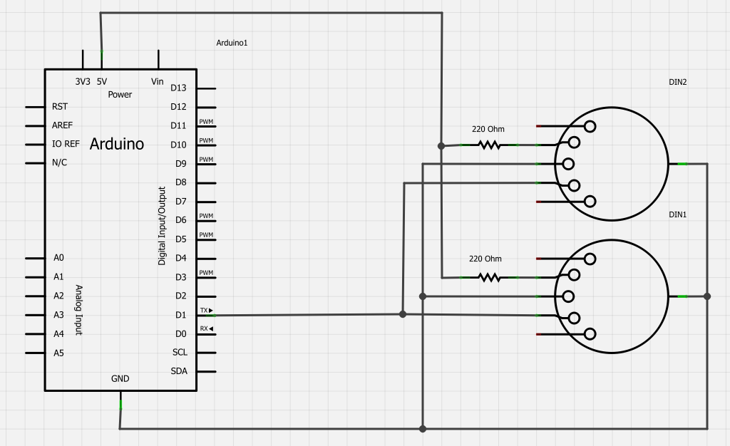

ich möchte gerne ein MIDI Out Signal 2 mal ausgeben, d.h. mein µC
(Arduino) schreibt die Daten über TX raus und die sollen dann an 2 MIDI
Buchsen gleichzeitig anliegen (Sinn und Zweck: Ich will 2 Geräte ohne
MIDI Thru Funktion anschließen und möchte auf eine MIDI Thru Box
verzichten).
Kann ich die einfach so an einander hängen (siehe Schaltplan) oder muss
ich da so eine Art "MIDI Thru Box" basteln um das Signal zu verdoppeln
(vielleicht auch verdreifachen).
Ich hab bisher immer nur Schaltpläne für MIDI Thru Boxen gefunden, aber
irgendwie erscheint es mir sinnlos, mein Signal quasi erst als "MIDI In"
zuverarbeiten um es dann an die Thru Anschlüsse zu liefern, die
Optokoppler und alles was da zu gehört, sind ja eigentlich überflüssig
in dem Fall, weil mein Signal das Gerät ja noch gar nicht verlassen hat.
Oder liege ich da falsch?
Vielen Dank schon mal,
Andreas

Ich kenne mich mit MIDI jetzt nicht aus, aber wenn das grundsätzlich so
Passt von den Pegeln her sollte so klappen. Eventuell sollte man noch
Treiber Zu den einzelnen Ausgängen schalten, dann müsste man das
eigentlich beliebig erweitern können.

Oh danke für die schnellen Antworten, ja einen Treiber werde ich noch
einbauen, den hab ich jetzt in der Skizze unterschlagen ;)
Danke schön! Falls es nicht klappt melde ich mich wieder ...
wahrscheinilch findet man nirgends eine Info dazu, weil es so einfach
ist :D
