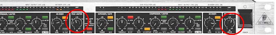

Ich bin seit 5 Jahren im Besitz eines Kompressors/Limiters der Firma
Behring.
Siehe: http://www.thomann.de/de/behringer_mdx_2600_composer_pro_xl.htm
Der läuft zwar sehr gut aber ich möchte die beiden rot gezeichneten PEAK
LIMITERS (siehe Foto) digital steuern. Die Steuerung kann man mit
Raspberry PI über LAN machen.
Meine Idee war die Peak Limiters, die nicht anderes als einfache
Drehpotentiometer sind, mit zwei Digitalen Potentiometer zu ersetzen.
Das ist leider nicht so einfach, weil die Dig. Potentiometer sehr
schwach sind (15 mW) und normale Potis schaffen locker 200 mW.
Hat jemand von euch eine Idee wie man das realisieren könnte?

Der Remote-Gain-Controller arbeitet mit Analog-Optokopplern.
Die kannst Du natürlich auch RaspPi ansteuern, wenn Du Dir ein passendes
Interface (digital ansteuerbare, einstellbare Konstantstromquelle)
baust. Das ist nicht unbedingt plug-and-play, weil Du einen D/A-Wandler
und eine nachgeschaltete Treiberstufe brauchst,und hier ist meistens
Eigenbau angesagt.
Allerdings haben die Analogkoppler gegenüber normalen Digitalpotis auch
einige Vorteile, z.B. Potentialfreiheit, hohe Spannungsfestigkeit und
eine sehr hohe Dynamik, von ca. 30 Ohm bis zu einigen zehn MOhm hinauf
lässt sich theoretisch stufenlos alles realisieren - bedenke, dass
logarithmische Digitalpotis (die Du für Audio wahrscheinlich brauchst)
eher die Ausnahme denn die Regel sind.

Wenn ich den Schaltplan vom MDX2600 richtig interpretiere, dann ist der
Regler, den du ersetzen willst wohl 50 kOhm logarithmisch (A) und hängt
zwischen GND und ca. -17 Volt. Bei 50k wird die Belastbarkeit wohl eher
nicht so das Problem sein, möglicherweiser aber eher die 17 Volt.
Udo

Wenn man mit diesen Potis sowieso nur eine einstellbare
Gleichspannung erzeugen, wäre es besser, einen DA-Wandler
mit nachgeschalteten Verstärker zu verwenden.
