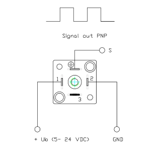

Hallo, ich habe eine Frage zur Schaltung eines Klein-Durchflussmessers
mit PNP-Ausgang. Ich hab noch nie mit Sensoren gearbeitet und habe das
Gefühl, dass ich grundsätzlich was falsch verstehe.
Link zum Datenblatt:
http://www.btflowmeter.com/fileadmin/PDF/Flowmeter/97478325-FCH-midi-POM.pdf
Im Anhang findet sich auch noch einmal der Schaltplan aus dem Datenblatt
kopiert. Ich habe das Bauteil wie im anhängenden eigenen Schalplan
verschaltet und möchte das Rechtecksignal abgreifen. So wie ich den
Schaltplan verstanden habe kann ich das über die Anschlüsse, die ich als
"Signalausgang" gelabeled habe. Ich bekomme aber weder mit dem
Multimeter, noch mit dem Oszi ein entsprechendes Signal. Die
Versorgungspannung ist bei mir in der Größenordnung 10V.
Mache ich grundsätzlich was falsch oder ist das Teil kaputt? Und was
muss ich generell beachten, damit ich den Sensor nicht kaputt mache...
Ich bin für jede Hilfe dankbar.

Wenn man bei denen nach "fch-midi-POM" sucht, gibt es 18 Treffer zu
Typen mit unterschiedlicher Ausgangskonfiguration (mit/ohne R,
Temperatursensor).
Bist du dir sicher, dass das verlinkte Datenblatt 97478325... zur
bestellten bzw. gelieferten Artikelnummer passt?
Beim einem PNP-Ausgang mit integriertem R=2k2 sollte - ohne
Versorgungsspannung! - dieser Widerstand auch mit dem Multimeter
zwischen S und GND zu messen sein.

Danke euch für die schnellen Antworten. Ich vermute mal, dass das Teil
einfach durch ist.
Es handelt sich laut Beschriftung und Lieferschein um den oben
verlinkten Sensor mit integriertem Widerstand.
Messen kann ich folgende Widerstände:
2.1k zwischen 1 und S
2.1k zwischen 1 und 2
15Ohm zwischen 2 und S
War mein Ansatz denn dahingehend richtig, dass ich ohne weitere
Vorwiderstände das Signal zwischen 2 und S abgreifen kann?
2.1k zwischen Ub(1) und S
2.1k zwischen Ub(1) und GND(2)
15Ohm zwischen GND(2) und S
(Ich hab mal die Bezeichnungen ergänzt)
Selbst wenn der Transistor kaputt wäre oder über das Multimeter versorgt
(d.h. Eingeschaltet) werden könnte, passt diese Messung bestenfalls zu
einem NPN-Ausgang, bei dem der Widerstand zwischen Ub und S sitzt.
Wäre es möglich, dass du die Anschlüsse irgendwie verkehrt herum
betrachtest - also Ub(1) und GND(2) verwechselt hast?
Ja.

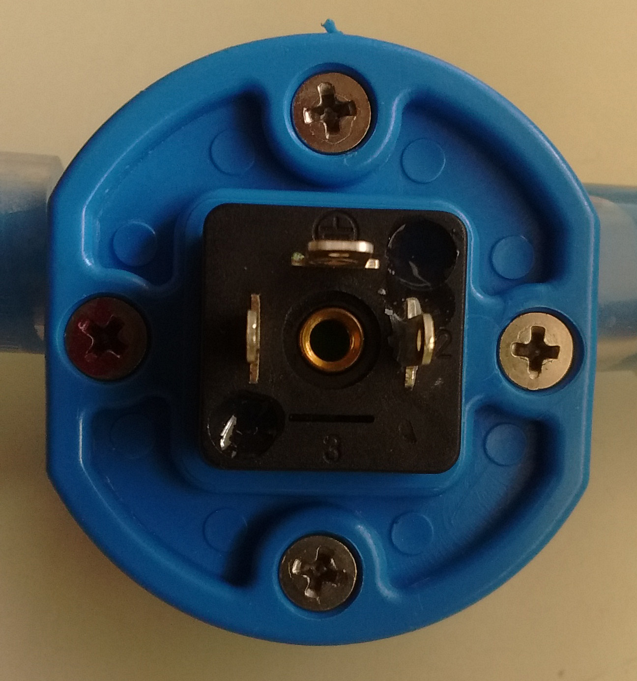

OP #4465796
Viel zu verwechseln ist da m.E. nach nicht - ich hab mal ein Bild
angehangen. Links ist Ub(1), mittig oben S und rechts GND(2). Zumindest
wenn ich dem Datenblatt glauben schenken kann. Weiter rein komme ich
auch nicht ohne Dinge aufzuschneiden.
