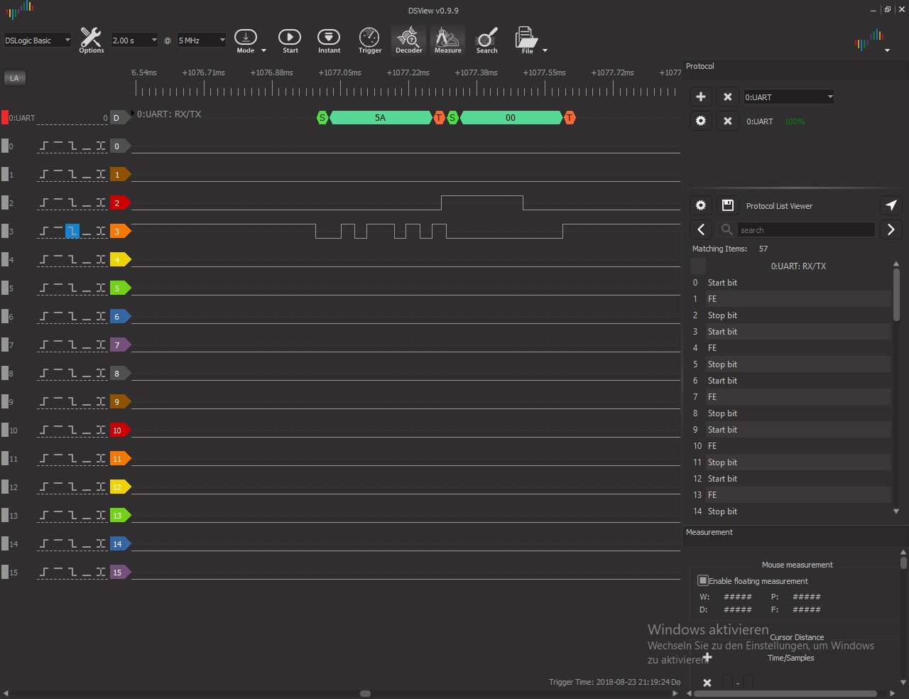

ich versuche mithilfe eines ATmega328 ein Midi Leser zu bauen.
Für den Anfang wollte ich die Richtigkeit der Empfangenen Daten
feststellen.
Ich habe eine Standard Eingangsschaltung (siehe Wikipedia: Midi)
verwendet und den Ausgang direkt auf den UART Pin geschaltet.
Immer wenn ein Byte empfangen wird, wird eine Interruptroutine
ausgeführt, die einen Wert verändert und das Byte kopiert, sodass es in
der Hauptschleife abgearbeitet werden kann.

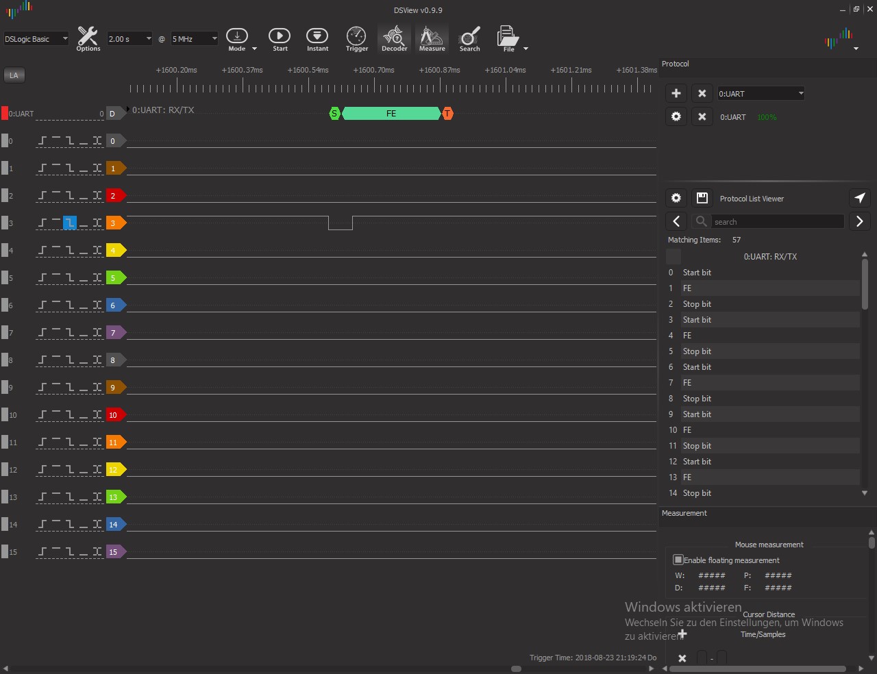

Noch in der ISR überprüfe ich, ob das empfangene Byte ein Active Sense
Signal (0xFE), was alle 200ms vom Keyboard geschickt wird, ist. Das
funktioniert.
Deshalb glaube ich, dass alle Einstellungen richtig sein müssten (siehe
Bild activeSense.jpg)

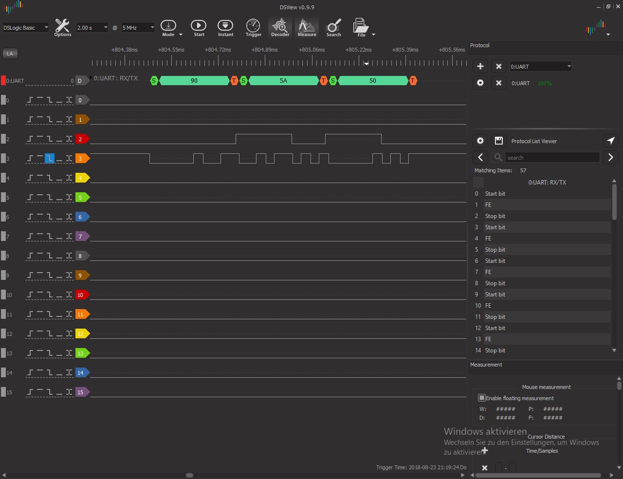

Wenn ich aber in der Hauptschleife mit dem Byte arbeite kommen immer
falsche Dinge raus (siehe Bild note_on.jpg).
Immer wenn das Byte mit einer 1 anfängt sollte PB2 für 100µS an sein.
Lese ich die Daten vielleicht falsch herum?
Das kann eigentlich nicht sein, da ich die Active Sense Nachrichten per
Vergleich ignorieren kann.
Einstellungen Logic analyzer UART decoder:
Baudrate: 31250
Datenbits: 8
Parität: keine
Parität prüfen: Nein
Stop bits: 1,0
Bit reihenfolge: LSB first
Invertiertes Signal: Nein

#5533990
Ich weiß nicht, wieso es nicht geht. Aber vielleicht hilft das bei der
Fehlersuche: Ich würde in der ISR (wenn genug Zeit) eine Funktion
machen, die das empfangene Datenwort mittel Bitbanging seriell zu einem
freien Pin rausgibt. Dort den Logic Analyzer ran hängen und gucken, ob
die Daten zusammen passen. Das hilft idR, um den Fehler zu lokalisieren.

Das Projekt ist ja offensichtlich noch lange nicht fertig :)
Puffer und so kommen später.
Der Controller läuft wirklich mit 20MHz ich habe das flasche Bild
angehängt bzw. den flaschen Code gepostet. Der Puls auf PB2 ist
tatsächlich 100µS lang.
Das testen des Frame Error Bits hat auch nichts ergeben. Das scheint zu
funktionieren.
Ich werde jetzt versuchen die Daten wieder auszugeben.
