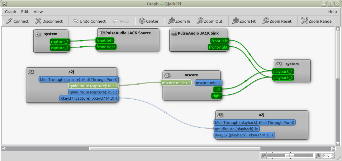

Hallo Rainer, ich habe das jetzt mal mit einem externen Keyboard in meinem Mint Mate System und mit MuseScore 3.6 nachvollzogen. Ich habs geschafft wenn auch der Weg etwas umständlich ist. Hier die Schritte im Einzelnen:
  • "qjackctl -s" starten
  • "a2jmidid -e" starten (erzeugt für jeden Hardware MIDI Port einen Jack Port
  • "qmidiroute" starten und Regel erstellen
  • "MuseScore" starten und in den Einstellungen in I/O auf Jack Audio Server umstellen. Habe Haken bei Use Jack Audio / Midi und Remember Last Connections gesetzt. Nun das Midi Symbol (Din 5 Stecker) in der MS Oberfläche einschalten.
Jetzt kannst du im qjackctls Graph Dialog die Verbindungen machen / korrigieren wenn nötig (siehe Anhang). Mein Keyboard ist das Xkey37.
Das lässt sich dann natürlich ganz bequem in eine Shell Prozedur verpacken.
Viel Erfolg Gerhard
