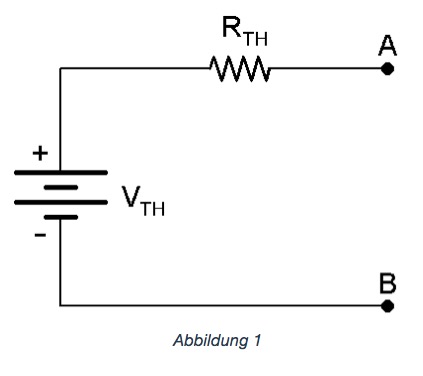

Thévenin-Theorem Wenn eine Netzwerk-Analyse durchgeführt wird, dann ist das Thévenin-Theorem ein hilfreiches Werkzeug. Es ermöglicht einem festen Teil einer Schaltung, durch ein vereinfachtes Design ersetzt zu werden und somit die vereinfachte Analyse des gesamten Netzwerks. Diese Ersatzschaltung arbeitet auf gleiche Weise, wie es die Originalschaltung tun würde.
Das Thévenin-Theorem gibt an, dass jeder lineare, mit zwei Anschlussklemmen versehene Bereich eines Netzwerks durch eine Ersatzschaltung nach Thévenin ersetzt werden kann. Eine Ersatzschaltung nach Thévenin besteht aus einer Spannungsquelle (VTh) in Reihe mit einem Widerstand (RTh) wobei V die Open Circuit-Spannung an Klemmen A-B ist und R ist der Ersatzwiderstand an Klemmen A-B. Diese Ersatzschaltung wird in Abbildung 1 unten gezeigt. Es ist wichtig, die unabhängigen Quellen mit ihrem Innenwiderstand zu ersetzen, wenn nach R aufgelöst wird, d.h. Stromquellen werden durch Open Circuits ersetzt und Spannungsquellen werden durch Kurzschlüsse ersetzt.

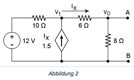

Jetzt die Anwendung der Theorie an einem Beispielproblem.
Zuerst löst man nach R auf, entwirft dann die Schaltung mit einer 12V-Quelle als Kurzschluss neu. Dann regt man die Schaltung an, indem man entweder eine 1A-Stromquelle oder eine 1V-Spannungsquelle an der A-B Klemme verwendet. Verwendet man eine Stromquelle an der A-B Klemme, entsteht die Schaltung wie in Abbildung 3 unten.
Nun werden die Gleichungen nach dem Knotenpotenzialverfahren aufgeschrieben.
Eine Auflösung nach Vo ergibt Vo = .888V oder 888.8mV. Denke daran, dass RTh = Vo / Io, so dass RTh gleich 888.8 Milliohm ist.
Als nächstes, um VTh festzustellen, ersetzt man die 12V-Quelle und entfernt die Stromquelle von der A-B Klemme. Erneut wird das Potenzialknotenverfahren, mit folgenden Gleichungen, verwendet.
Die Auflösung nach V1 in Gleichung 6 ergibt V1 = 1.75*VTh. Fügt man dies in Gleichung 5 ein und löst nach VTh auf, ergibt das VTh = 10.66V.
