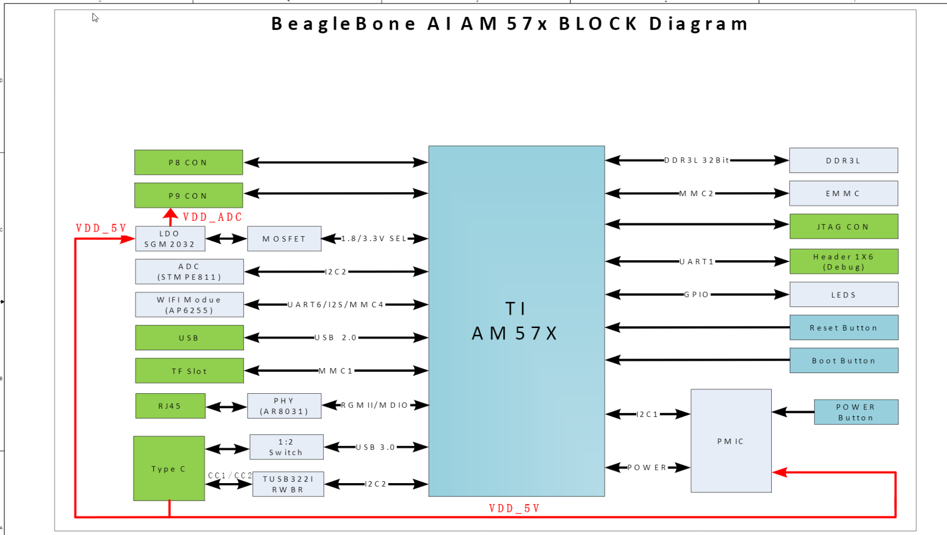

Seit heute ist das BeagleBone AI verfügbar. Die bisher leistungsfähigste Entwicklungsplatine der Reihe soll laut Hersteller die Lücke zwischen kleinen Single-Board-Computern und industriellen Computern schließen.
Dazu kommt bei dem BeagleBone AI der TI AM5729 zum Einsatz. So verfügt das Board über zwei mit 1,5 GHz getaktete Cortex-A15-Kerne in Kombination mit zwei M4-Koprozessoren und 1 GB RAM. Zusätzlich sind je zwei C66x DSPs und programmierbare Echtzeit-Einheiten (PRU) vorhanden.
Namensgebend darf auch die Unterstützung von maschinellem Lernen nicht fehlen. So sind vier sogenannte Embedded-Vision-Engines (EVEs) enthalten, welche von der Texas-Instruments-Deep-Learning-Bibliothek unterstützt werden. Abgerundet wird das Paket durch USB-C, Gigabit-Ethernet, WLAN und 16 GB eMMC-Speicher.
Erfreulich ist, dass der Neuzugang sowohl elektrisch als auch mechanisch kompatibel zum BeagleBone Black gehalten ist. Das bisherige Flaggschiff in Form des X15 beansprucht etwa deutlich mehr Platz und ist ebenso nicht kompatibel zu den zahlreichen Erweiterungsmöglichkeiten die für das BeagleBone Black existieren.

Leider wurde wieder mal an den Schnittstellen gespart.
Bei DSPs und Embedded-Vision-Engines würde ich ja vielleicht schon gerne
eine ordentliche Kamera anschliessen. Leider gibts nur eine LAN
Schnittstelle und USB3 ist nur umständlich über ein Y-Kabel zugänglich
da der USB-C ja auch gleichzeitig Stromversorgung ist und der USB-A wohl
nur USB2.0 kann.
Dabei hätte der TI ja 2 GiGE Interfaces und wieso auch die SATA
Schnittstelle nicht rausgeführt wurde bleibt auch ein Rätsel.

Man schließt die Stromversorgung in dem Fall wohl besser nicht über
USB-C an, sondern einfach über die dedizierte Stromversorgungsbuchse
daneben.
ne, leider nicht ganz. Er hat eine Netzwerkkarte (MAC) und einen
internen Switch mit 2 PHYs. Man könnte also theoretisch 2
Netzwerkbuchsen einbauen, kann die dann aber nicht getrennt voneinander
an unterschiedlichen Ethernet-Segmenten betreiben. Auch die
Geschwindigkeit ist für beide zusammen auf Gigabit beschränkt.
Daher war es für die wohl besser beim vorhandenen Formfaktor zu bleiben
und diejenigen, die das brauchen, für ein paar Euro einen externen
Switch anschließen zu lassen.

Gast #5978582
> daneben.
Ist das nicht der Serial Debug Anschluss?
Auf den Steckerleisten ist noch VDD drauf bin aber nicht sicher ob das
nicht nach dem Spannungsregler ist.

sorry, da war ich nicht präzise genug:
die dedizierten Stromversorgungspins vom Anschluss P9. Das sind Pins 5
und 6.
Das SRM enthält diesen Teil wohl momentan noch nicht, aber mit dem
Schaltplan wird es klar: Netz VDD_CAPE_5V. Das geht dann über die
Verpolungsschutzdiode D82 auf VDD_5V, sowie zur Erkennung über Q19 auf
H5V. Der PMIC verwendet VDD_5V als Input und erzeugt den ganzen Rest
daraus.
