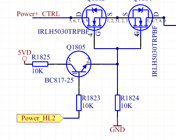

Hallo, ich habe 2 MOSFET'S Antiseriell beschaltet, aber ich bekomme diese nicht angesteuert. Mittlerweile bin ich mir unsicher, ob es überhaupt so funktioniert. Hat jemand eine Idee? Gruß Ernst
Zu Beginn ist ja alles hochohmig. Die beiden Sourcen müssen auf high Niveau bleiben. Das geht z.B. mit einer Spannungsquelle zwischen Gate und Source oder einer Schaltung, die Source auf H-Niveau hält.

Ernst Heini schrieb: > Mittlerweile bin ich mir unsicher, ob es überhaupt so funktioniert. Kommt darauf an, wie dein Lastkreis aussieht und welchen Pegel Power_HL2 erreicht. Liegt der Sourceanschluss immer bei (ungefähr) 0V? Dann könnte es klappen. Wenn Power_HL2 dann noch 5V erreicht, steuerst du die FETs immerhin noch mit 4,3V auf. Wenn allerdings die Sourcen auf irgendeinem Potential (weit weg von 0V) liegen oder wenn Power_HL2 nur 3,3V beträgt, dann klappt es leider nicht. Einfach daran denken: du musst die Gate-Source Spannung vorgeben, um den MOSFET zu steuern.

Achim S. schrieb: > Wenn Power_HL2 dann noch 5V erreicht, steuerst du die FETs > immerhin noch mit 4,3V auf. Nicht ganz. Der (mMn sinnlose) R1825 verhindert das. Man kommt dort nur auf etwa 3V.

ArnoR schrieb: > Nicht ganz. Der (mMn sinnlose) R1825 verhindert das. Man kommt dort nur > auf etwa 3V. oh, stimmt. Da ist ja noch ein (nicht sehr sinnvoller) Spannungsteiler eingebaut. Dann korrigierie ich meine vorherige Aussage: Wenn Power_HL2 dann noch 5V erreicht und die Quelle in der Lage ist, den R1824 zu treiben (über die BE-Diode), dann steuerst du die FETs immerhin noch mit 4,3V auf. Dann kannst du den Bipolartransistor aber auch gleich weglassen.

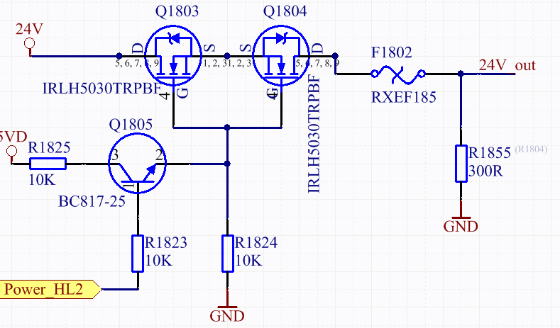

Hallo, @Sepp: Danke für die Schaltung, aber ich möchte die Schaltung nicht großartig umbauen, wenn es nicht nötig ist. Ansonsten habe ich einen neuen Snapshot von der Schaltung inkl. der Last eingezeichnet. Ernst

Ernst Heini schrieb: > Ansonsten habe ich einen neuen Snapshot von der Schaltung inkl. der Last > eingezeichnet. Danke. Wenn die 24V sich auf das selbe GND-Potential beziehen, dann kann das natürlich nicht funktionieren. Überlege dir, auf welchem Potential die Sourcen liegen, wenn die FETs durchschalten würden. Auf welchem Potential müssten dann die Gates liegen?
ich verstehe, dann müssen die Gatepegel oberhalb der Drain-Source Spannungen liegen. Welche Möglichkeiten gibt es für einen Umbau ohne die komplette Schaltung zu ändern? Ernst
#3727539
Ernst Heini schrieb: > Welche Möglichkeiten gibt es für einen Umbau ohne die komplette > Schaltung zu ändern? Wenn du +24V nach außen schalten willst, dann sind die antiseriellen nFETs überflüssig. In dem Fall wäre ein einzelner pFET besser, den du über einen Pegelshifter ansteuerst. Alternativ könne ein integrierter Highside-Switch die ideale Lösung für dich sein (hat den Levelshifter schon eingebaut, und evtl noch andere Gimmicks wie Verpolungsschutz...)

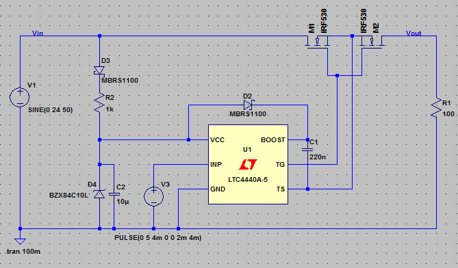

Warum zwei MOSFETs antiseriell? Das braucht man nur, wenn man Wechselstrom schalten will bzw. wenn Rückstrom in DC-Anwendungen vermieden werden muss. Wie bereits gesagt reicht für einfache VCC-Schalter ein P-Kanal MOSFET.
#3727721
Falls AC nötig: Antiseriell würde ich mit einem High Side Gate Driver bauen. Siehe Bild. Gruss
