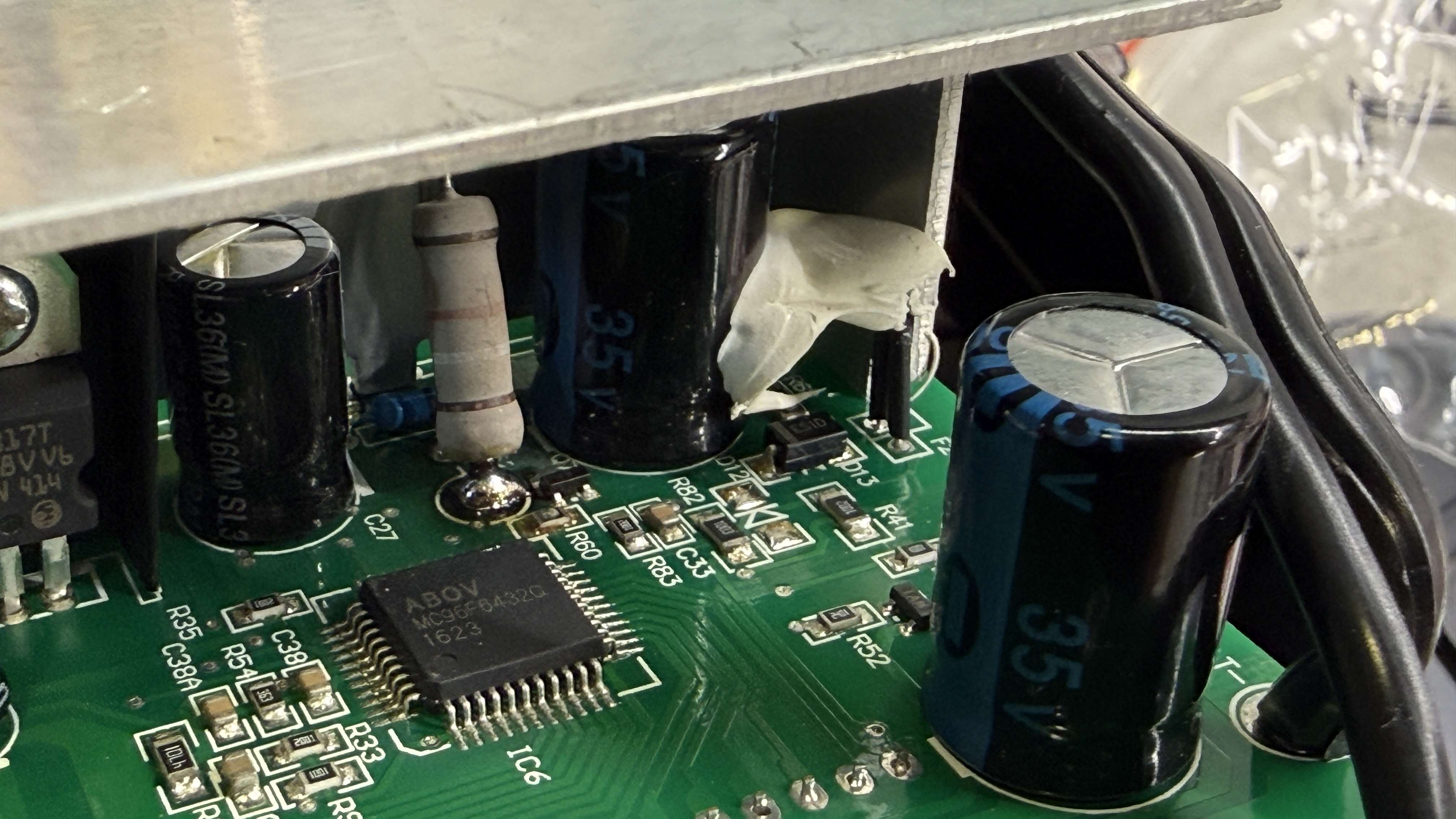

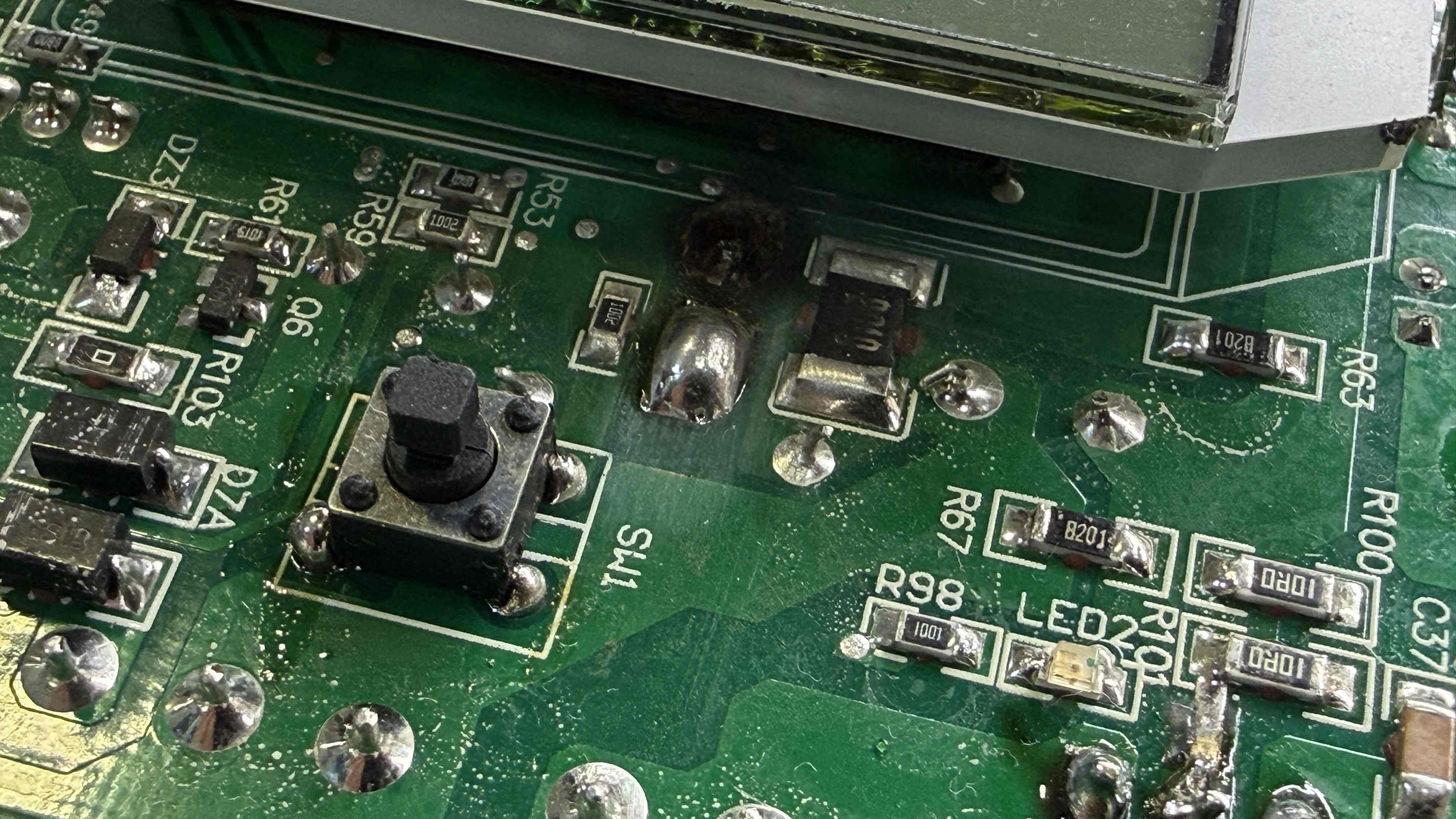

Bei diesem Ladegerät waren die beiden Ausgangstransistoren defekt und ein THT 270Ohm 1 Watt Widerstand in der Nähe sehr heiß geworden. Die Transistoren sind ersetzt aber der Widerstand hatte sich ausgelötet und der entstehende Lichtbogen die Leiterplatte an der Stelle recht umfangreich beschädigt. Eine einfache Leiterbahnreparatur hat nicht geholfen, das Gerät zeigt Fehler E1 und will mit vollem Strom unbegrenzt laden. Der defekte Bereich könnte die Ansteuerung für die MOSFETS sein, bei der SMD Bestückung und der Verbrennung aber nicht sauber zu erkennen.
Ohne Schaltplan komme ich nicht weiter. Habt ihr Hinweise?
#8077988
Ich würde es weg werfen, denn das Gerät ist eine offensichtliche Fehlkonstruktion. So einen großen Widerstand setzt man nur dort ein, wo planmäßig viel Leistung/Wärme abgeführt werden muss. Aber so etwas mauert man nicht rundherum ein, schon gar nicht mit Elkos. Die sind jetzt bestimmt auch kaputt. Die Qualität der Lötstellen ist auch unterste Schiene. Sowas kenne ich nur von Spielzeug aus dem Ramsch Laden.

Bist Du sicher, daß Du alle Leiterzüge zu dem Widerstand gefunden und repariert hast?
Mir ist mal ähnliches bei der Reparatur einer abgebrannten Lötstelle an den ENS-Relais eines Wechselrichters passiert. Da ist eine kleine Sense-Leitung mit dran, mit der das Ding beim Start die korrekte Funktion der Schaltkontakte überprüft und diese war nicht verbunden, obwohl es noch so aussah.
