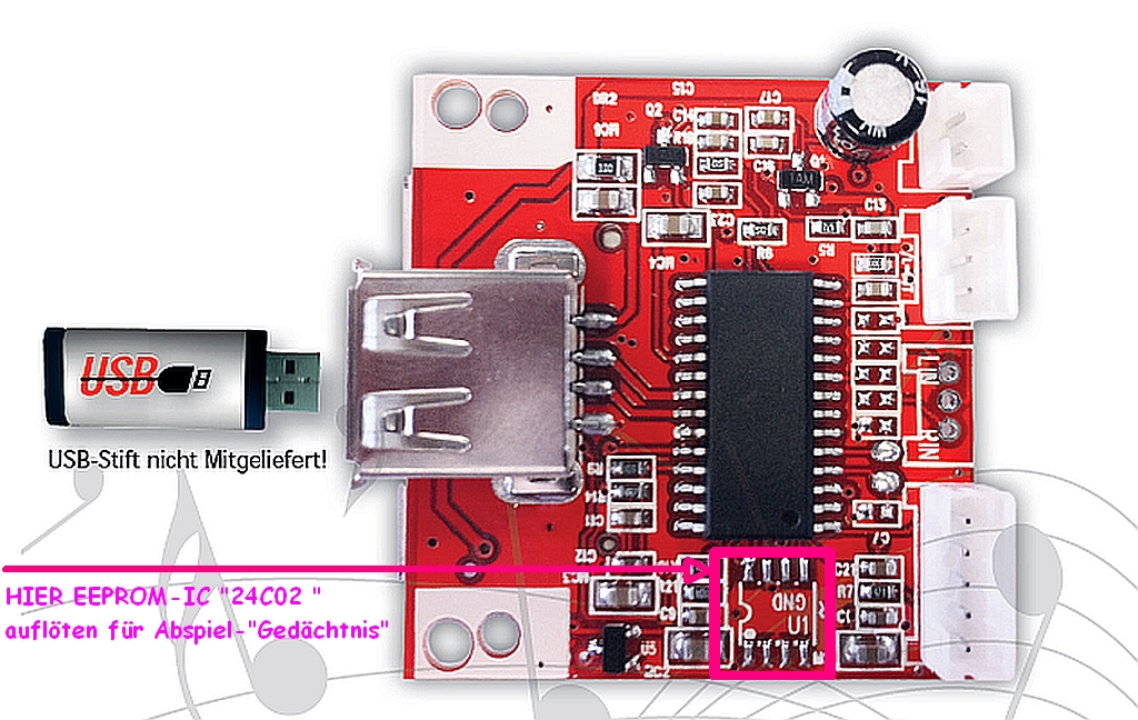

Also: Man nimmt einfach irgendeinen "24C02"(der kann auch von einer
ausgedienten Platine IRGEND eines Gerätes sein (zB Videorekorder,
Disc-Player o.ä.). Man lötet den EEPROM einfach da runter, verbindet Pin
1,2,3,4 und 7 mit der Masse des Players, und Pin 5 mit SDA und Pin 6
über je einen 1 KOHM-Widerstand mit dem SCL-Anschluss am
µPC-Audio-Prozessor (zB ACT 2300). Schon "behält" dieser Audioprozessor
seine letzte Playliste im "Gedächtnis", auch wenn man den Akku wechselt,
die Karte wechselt, den Stick wechselt oder / und die
Versorgungsspannung mal getrennt hat. ect.

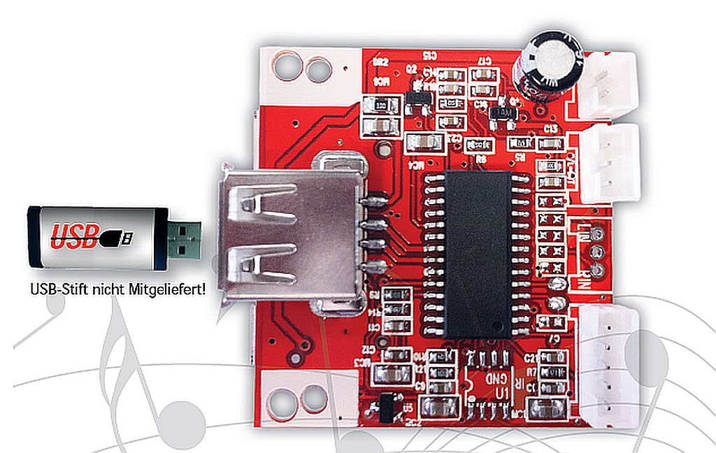

Bei vielen der Player ist sogar der Vordruck mit Lötpad auf der Platine
vorhanden, (siehe Beispiellinks und Bilder) wo man dann nur dieses

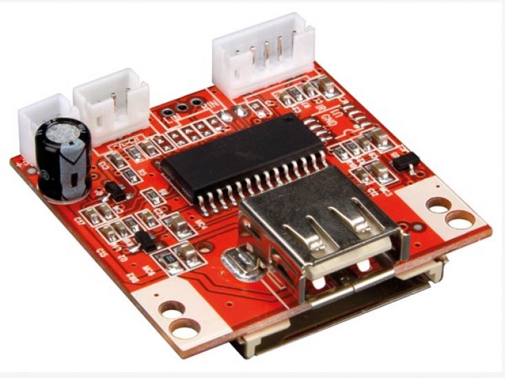

EEPROM auflöten muss. Hier im Beispiel benannt am "VELLEMANN
MP3-Jukebox-Modul VM 202" (bei ELV, oder Luedeke erhältlich: siehe hier
> https://www.luedeke-elektronic.de/products/Elektronik-Module/Soundgenerator/MP3-Player-Jukebox-Modul-9V-12V-DC-Velleman-VM202N.html
bzw hier >> http://www.elv.de/velleman-mp3-jukebox-modul-vm202n.html <<
Ohne dem EEPROM brüllt ja dieser Player los, aber immer von Anfang einer
Playliste auf der Karte / USB-Anschluss nach Trennung/Abschalten der
Versorgungsspannung. Hat man einen EEPROM aufgesetzt, "weiß" dieses
Modul, wo es aufgehört hat zu spielen. Als Hilfestellung hierzu
beiliegende Fotos.
Dies mal als Infotip, falls das jemandem aufgefallen ist, warum der
Hersteller der "VELLEMANN MP3-Jukebox-Modul VM 202" diesen EEPROM
weggelassen hat. Also: Einfach wie oben beschrieben irgendeinen "24C02"
auflöten, schon funktionierts...
