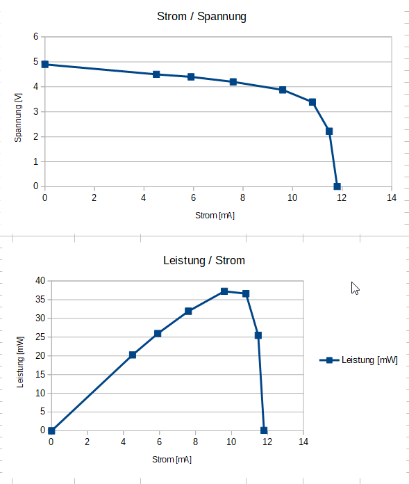

Ich habe eine kleine Solarzelle, die bei winterlicher Sonne die
angehängte Kennlinie hat. jetzt hänge ich sie an einen Step Up Regler,
MCP1640 mit der Beschaltung aus dem Datenblatt, aber es gibt keine
Spannung am Ausgang (irgendwas bei 0,4V). Der Regler soll auf 5V regeln
oder bei gleicher (höherer Spannung) durchschalten. Die Regelschaltung
funktioniert mit einer 1,5V Batterie auch super. Der Strom aus der
Solarzelle ist der Kurzschlußstrom und die Spannung annähernd 0V.
Warum ist dies so? Warum verharrt die Solarzelle im Kurzschluss? Es gibt
keinen Verbraucher am Step up...

Herzlichen Glückwunsch! Du hast gerade herausgefunden, daß eine
Solarzelle sich anders verhält als eine Batterie!
Sie verharrt nicht. Aber ein herkömmlicher Stepup zieht Strom in Pulsen.
Und zwar deutlich mehr als die 14mA, bei denen deine Solarzelle in die
Knie geht. Du brauchst einen Stepup, der seinen Eingangsstrom bei 10mA
begrenzt. Manche Typen können das explizit, über einen Sense-Widerstand
(z.B. schon der uralte MC34063). Oder du machst es implizit über eine
hinreichend große Induktivität der Speicherdrossel. Das braucht aber
auch einen Softstart und die Ausgangskapazität muß klein genug sein, um
innerhalb der Softstartzeit aufgeladen zu werden.
Der normale Weg geht über einen MPPT: Maximum Power Point Tracker. Das
ist ein Schaltregler, der seinen (mittleren) Eingangsstrom regeln kann.
Und der gleichzeitig seine Eingangsspannung auswertet, um den Punkt der
maximalen Leistung zu finden und zu halten. Praktisch funktioniert das
aber nur, wenn er die Leistung am Ausgang auch los wird. Deswegen
kombiniert man das dann mit einem Akku am Ausgang.

Das es anders sein würde war mir schon bekannt...
> begrenzt.
Das das so viel sein wird war mir nicht bekannt.
Mit einer Spule habe ich probiert, das bringt nichts, zumindest in
meiner Dimensionierung. Die Solarzelle läd einen 820µF Kondensator so
langsam auf. Ist dieser "halb" voll und wird der Spannungsregler
zugeschaltet erreicht er auch die 5V und hält diese.
Den wollte ich mir selbst bauen. Zu lernzwecken...
Aber vielen Dank für die Antwort!

Dann lies das Datenblatt. Der MCP1640 limitiert seinen Eingangsstrom
erst bei 800mA. Er zieht natürlich weniger, wenn am Ausgang auch weniger
gebraucht wird. Aber beim Einschalten ist der Speicherkondensator am
Ausgang des Stepup halt leer. Und dann versucht er da Energie
reinzuschieben, soviel wie nur geht.
Du hast mich nicht verstanden. Du brauchst keine extra Spule, sondern
du sollst die Speicherdrossel des MCP1640 so groß machen, daß der Strom
innerhalb der Einschaltzeit des MCP1640 nicht über 10mA steigen kann.
Der 1640 schaltet typisch mit 500kHz und maximal 90% Einschaltdauer. Das
sind dann 1.8µs. Mit 4V Eingangsspannung brauchst du über den Daumen
700µH.
Ein großer Speicherkondensator am Eingang ist auch eine Variante. Im
wesentlichen geht es darum, entweder genug Energie zu haben, um die
Ausgangskapazität des Stepup aufladen zu können, bevor die
Eingangsspannung zu weit eingebrochen ist. Oder die Energie langsam
genug vom Eingang zum Ausgang zu schaufeln.
Dann mach! Fang mit den Grundlagen an. Ich erkenne da Potential für
Verbesserung.
