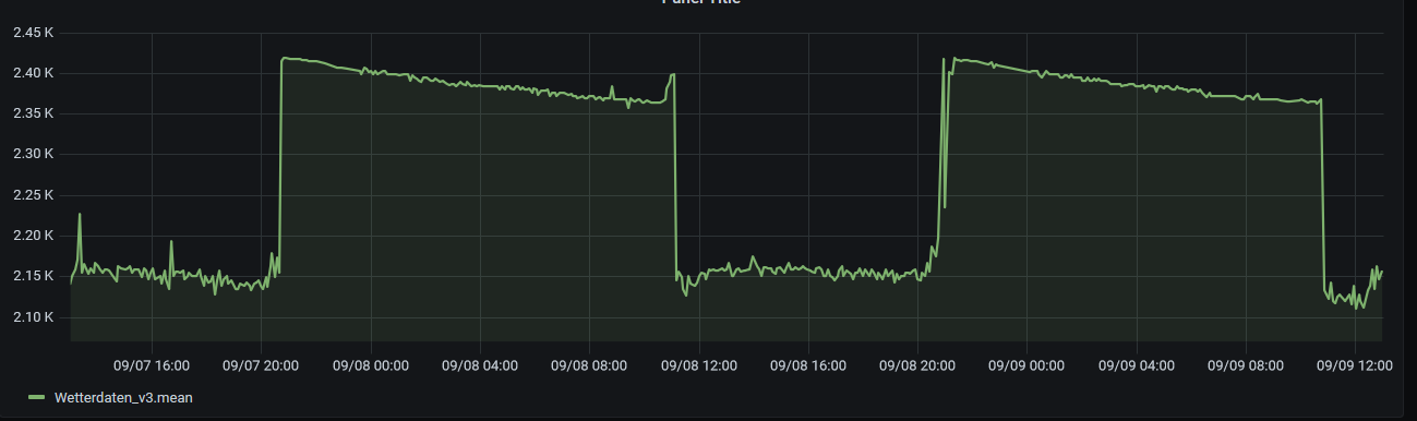

ich habe ein merkwürdiges Verhalten des analogen Inputs am ESP32 (hier
Heltec Lora ESP32 v2).
Der Controller wird über einen Lipo Akku mit einen Linearregler (3.3V)
versorgt. Die Lipo Akkus werden über eine 12V Solarzelle und einen MPPT
Laderegeler aufgeladen
(https://www.amazon.de/dp/B08CB1RSTR/ref=cm_sw_em_r_mt_dp_9HVSYM9597SCGKNDJTGS)
Um den Ladezustand des Akkus zu überwachen habe ich den Akku über einen
2x220k Spannungsteiler an einen analogen Input angeschlossen und lese
diesen über analogRead ein. Obwohl die Akkuspannung gemäß Multimeter
immer näherungsweise konstant ist kommt es zweimal täglich zu Sprüngen
um ca 200 bit = 5% in dem eingelesene Wert. Dies jeweils ca um 11:00 Uhr
und ca 20:30 Uhr?
Hat jemand dazu eine Erklärung?
Gast #6818582
Naja, irgendwas wird da passieren. Was Du da machst und was einfluss
hast, weißt nur Du.
Die erste Frage: Hat sich ein Wert verändert? (Messwert, Vcc, Spannung
am ESP, Referenzspannung, ...)
Die zweite Frage: was macht ein zweiter, paralleler Eingang, an dem eine
Batterie hängt?
die dritte: Gibt es an dem Port, an dem Controller noch andere Eingänge
die gelesen werden und die jetzt einen anderen Wert haben (z.B.
Laden/nicht Laden oder eine andere Spannung)

Moderator (Firma: Titel) Persönliche Seite #6818684
Ja, das dürfte wohl schon mal von vorn herein zu hochohmig sein...
> Obwohl die Akkuspannung gemäß Multimeter immer näherungsweise konstant ist
Miss mal die Spannung am ADC-Eingang. So wie es der ADC auch tut.
Möglichkeit 1: es fließt ein höherer Strom in den ADC-Eingang hinein und
deshalb fällt mehr Spannung am Widerstand ab und deshalb kommt am
ADC-Eingang weniger an.
Möglichkeit 2: die Referenzspannung des ADC steigt um 5% an.
> Dies jeweils ca um 11:00 Uhr und ca 20:30 Uhr?
Was macht dein Programm um diese Zeit? Wird irgendwas
ein-/aus-/umgeschaltet?
Und weil diese Solarzelle nach Westen ausgerichtet ist, wird der Akku
nur zwischen 11 und 20 Uhr geladen?
> den Akku über einen 2x220k Spannungsteiler an einen analogen Input
> angeschlossen und lese diesen über analogRead ein.
Liest du auch noch was anderes an einem anderen Pin per analogRead()
ein? Falls ja: ändert sich dieser Wert um 11 und um 20 Uhr?
OP #6819438
Danke für die Hinweise:
> hast, weißt nur Du.
Ich vermute derzeit den Akkulader (MPPT Tracker), den habe ich jetzt mal
abgeklemmt und lasse das ganze über Akku mal für 24h laufen
Referenzspannnung ist konstant, am Akku selber messe ich mit dem
Multimeter keinen Unterschied
> Batterie hängt?
Das werde ich mal testen
Ja, mehrere, aber die haben keine Auffälligkieten, bzw messen was sie
sollen

OP #6819445
Was schlägst Du vor?
Die Referenzspannung ist konstat über einen Längsregler und wird auch
gemessen über einen ADC.
Es werden alle 5' Messungen - dh Eingänge ausgelesen und über LORA
übertragen
Die Zelle ist nach Süden ausgerichtet, bekommt abererst gegen 10:30 Uhr
Sonne
Ja, mehrere, aber die haben keine Auffälligkeiten, bzw messen was sie
sollen

OP #6819463
Joachim B. schrieb:
> hey dein Multimeter macht wieviel Messungen/s 2, 3, 10?
> Dein ADC sampelt wie schnell?
> manno Grundlagen wenn der Wert am ADC zappelt kann man das meisst nur am
> Oszi sehen aber nie am DMM
Sorry für meine schlampige Antwort - habe ich auch mit dem Oszi
kontrolliert. Perfekte Gleichspannung ohne Auffälligkeiten
Werde mal die Widerstände wechseln
OP #6825029
Habe eine Lösung gefunden: Offensichtlich beinflussen die Analgen
Eingänge ich gegenseitige wenn diese unmitelbar hintereinander
eingelesen werden. Ich hab eein delay(100) zwichen die Befehle analoRead
eingefügt und schon liegen die Werte im erwarteten Rahmen.
