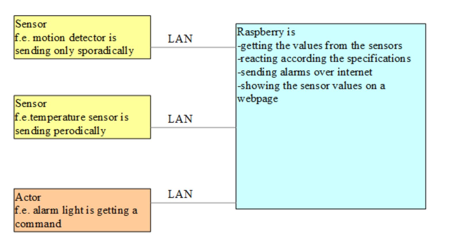

ich habe meine Problemstellung mal aufskizziert und bin am überlegen,
welche Programmiersprachen, Kommunikationsprotokolle und Hardware ich
nehme.
Motto: So einfach und günstig wie möglich!
Die Sensoren und Aktoren sind im lokalen Netzwerk (es muss also keine
Internetverbindung vorhanden sein). Das Hauptboard werte aus und steuert
die Reaktion. Zudem möchte ich eine Internetseite erstellen, auf der die
Sensorergebnisse ausgegeben werden und über die ich z.B. auch die
Aktoren von Hand steuern kann.
Gibt es günstigere Boards für die Aktoren und Sensoren, als gleich einen
Raspberry zu verwenden. Die Arduinos sind ja alle ohne LAN und ich hab
keine Erfahrung mit den Erweiterungsboards?
Welche Kommunikation Sensoren/Aktoren < > Hauptboard ist sicher und
einfach integrierbar?
Gibt es z.B. auch freie Projekte wie ich mir meine Webseite einfach
aufbauen und die Sensorwerte integrieren kann?
Bin noch ganz am Anfang und über jeden Tipp froh!

Wenn du in Hausautomatisierungforen suchst, findest du beispielsweise
openHAB als Zentrale, Mosquitto als MQTT Message Broker, ESP8266 als
MQTT Client für Sensor und Aktuatoranbindung oder nRF24l01/RFMxx mit
Arduino o.ä. ebenfalls zur Sensor-/Aktuatoranbindung

Der ESP8266 ist ganz OK, allerdings möchte ich meine Sensoren sowieso
über PoE versorgen und brauche deshalb ein Board mit
Ehernet-Schnittstelle.
FHEM schau ich mir noch genauer an.
Mit Paho MQTT habe ich schon ein einfaches Projekt realisiert. Gibt es
damit irgendwelche Einschränkungen zwecks der Sensor-Anzahl oder der
Leistungsfähigkeit?
Ich habe mir nun OpenHAB angesehen und ich glaub das sieht für mich sehr
gut aus!
