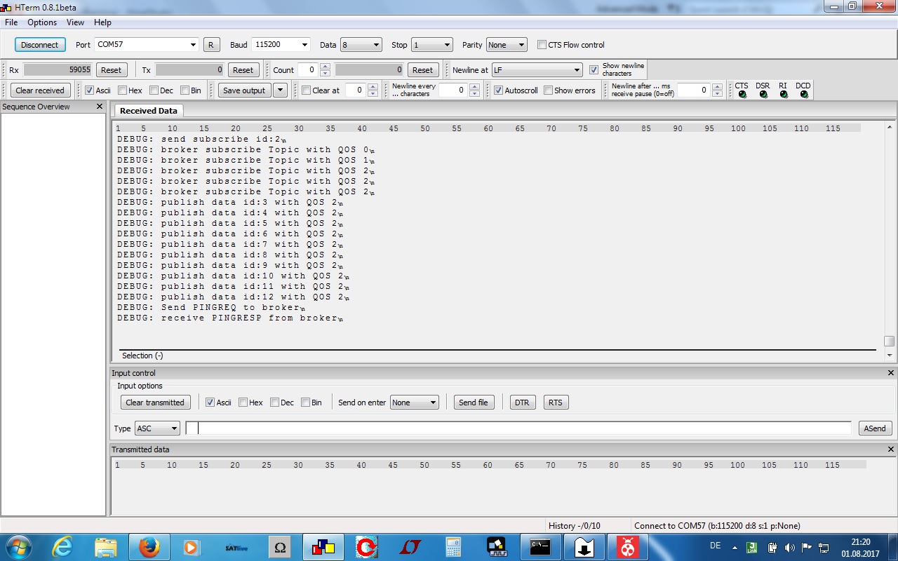

OP #5097661
Es funktioniert doch mit dem w5500 :)
Schlafen legen geht nach wie vor nicht und ich wüsste auch nicht wie das
mit dem ESP gehen sollte. Der bootet doch nach dem Aufwachen aus den
deep sleep und der RAM Inhalt bleibt nicht erhalten.
Das Problem lag im Code an den PHY Link check, der schloss den Socket
immer wenn man den Stecker zog. Was unter normalen Bedingungen durch aus
akzeptabel ist. Das sorgte eben dafür das die Daten zu der Bestehenden
Verbindung nicht passten und der Client unschön getrennt wurde.
Bis auf den Empfang von Publish messages funktioniert alles. Danach kann
man den Code entschlacken ;)

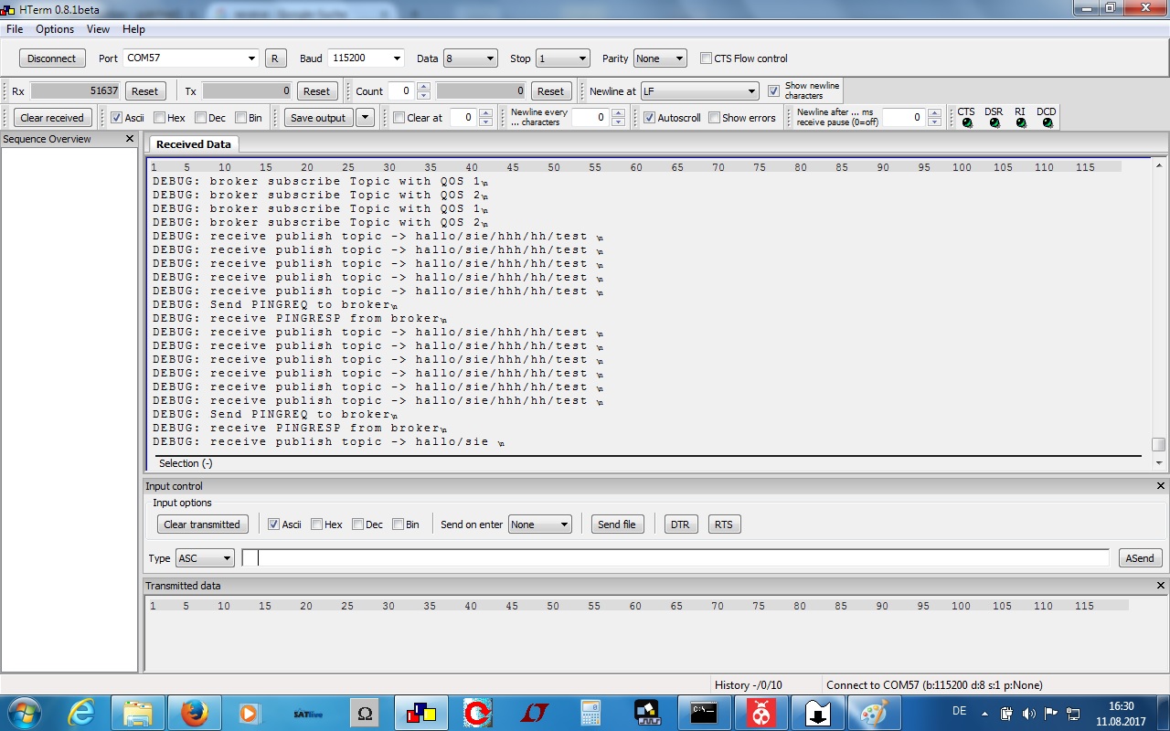

OP #5108138
Nö ist es leider nicht, tritt ein Verbindungsproblem auf wird der Client
unschön getrennt. Das steht auch so im Standard.
Wie schon richtig erwähnt darf keiner von beiden auf die Idee kommen zu
senden, sonst stellt einer von beiden fest das die Verbindung nicht
vorhanden ist.
Die Empfangsfilter funktioniert auch, aus den Abonnierten Topics prüft
der Filter die Gültigkeit und startet dann die zugehörige callback
Funktion.
Ich überlege noch dies in einen Callback Handler zu erledigen,
allerdings müsste ich die Daten retten was wieder Speicher kostet.
Das ursächliche Problem trat nur auf da ich ein close im TCP/Stack
auslöste anstatt die Verbindung richtig zu beenden.

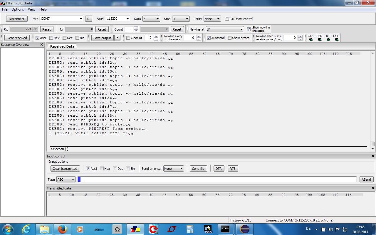

OP #5109204
oder sauberer Disconnect und die Messages mit Retain senden.
Die Performance des Codes denke ich ist auch ganz ok 100 Messages mit
Qos 1 inkl. sie wieder auf den gleichen Client zu empfangen mit Qos 1
laufen in ca 1,5sec durch.

OP #5135958
Für alle Negativ bewerter der Code läuft jetzt stabil auf dem ESP32.
Ein schöner Bug im Teil der für eine unique PacketID sorgte griff auch
in die Liste wenn sie leer war. Deswegen zog der Kernel immer die
Reißleine beim reconnect, da sie dann meist leer ist ;)
Der Code ist jetzt auch etwas RTOS like..  Ich habe jetzt 6 Clients
schon tage am laufen...
Was man schon sagen kann das der ESP32 deutlich mehr Strom braucht als
der Winc1500.
Der Preis lockt schon das Projekt doch auf den ESP laufen zu lassen ;)

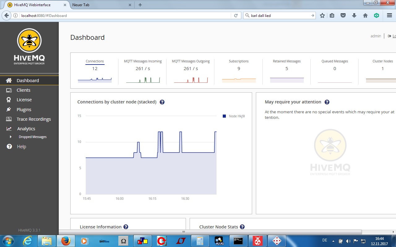

OP #5207659
Es gibt Neuigkeit :)
- URL,DNS, Websocket Support
Hat etwas gedauert da diese Fähigkeiten diverse Nebenbaustellen
aufmachten. SHA1,base64,DNS,URI parser, http parser usw.  bis auf dem
Random Generator alles in Software.
Läuft momentan auf einen Arduino DUE, da sich dieser einfacher debuggen
lässt als der ESP. Auf diesen kann man dann die Hardware für SHA1 und
TLS benutzen. TLS geht auf dem sam3x bzw. wiznet nicht.
Die performance liegt beim Websocketconnect und QOS2 bei ca 260 Messages
in der Sekunde.
Der Websocketsupport wurde integriert da alles weitere den Code so
aufgeblasen hätten und vieles doppelt verarbeitet würde. Viele Sachen in
der URI kann man ja für DNS etc gebrauchen. Der HTTP parser wurde auf
das minimale programmiert und zieht sich das aus der response was
benötigt wird.
Aus der URL wird auch abgeleitet welchen Connect es bedarf ->
ws://test.de -> websocket auf standard port oder ws://test.de:8000 ,
path geht auch :)

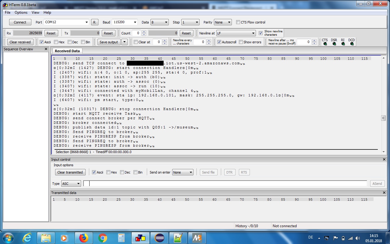

OP #5267058
So das Projekt ist eine ganze Ecke weiter :) Jetzt richtig RTOS like mit
Evenhandler und getrennten Task. Überarbeiten Socket Funktionen usw.
Anbei eine Verbindung zum AWS per TLS und MQTT. Allerdings ist hier der
MQTT Support etwas eingeschränkt.
- Amazon unterstützt kein QOS2, bei Messages mit QOS 2 wird kein ACK
gesendet
- beim Abonnieren mit QOS2 wird die Verbindung getrennt
- keine persistenten Verbindungen!, das cleanSession Flag ist unbedingt
zu setzen und es betrifft auch WILL Messages, WILL QOS die nicht gesetzt
werden dürfen. Bei nicht unterstützen Flags wird die Verbindung beendet.
Auf der Gegenseite wird ein AWS Account, Zertifikate für TLS und eine
Policies benötigt. Sonst ist kein Verbindungsaufbau möglich.
