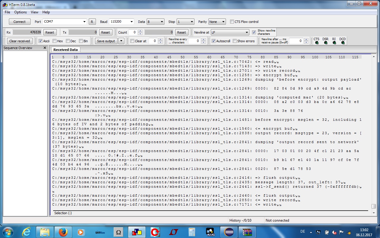

Tja wie ich es vermutet habe :(
Also die Connect macht nichts anderes wie der vom standard socket. Läuft
genau so ab und hat noch nichts mit mit dem Handshake etc zu tun. Es
baut also erst mal eine TCP Verbindung auf. Die socket Funktionen sind
inkludiert und benutzen die Standard API.
Der Handshake kommt erst zu Stande wenn man ein Paket sendet dann
beginnt der TLS teil.
Soweit bin ich schon ;) beim senden gibt es offensichtlich ein Problem.
"C:/msys32/home/marco/esp/esp-idf/components/mbedtls/library/ssl_tls.c:2
416:  => flush output<\r><\n>
C:/msys32/home/marco/esp/esp-idf/components/mbedtls/library/ssl_tls.c:24
35:  message length: 244, out_left: 244<\r><\n>
41:  ssl->f_send() returned -69 (-0x0045)<\r><\n>
C:/msys32/home/marco/esp/esp-idf/components/mbedtls/library/ssl_tls.c:28
46:  mbedtls_ssl_flush_output() returned -69 .."
Der Fehler deutet auf das "NET" Modul hin. Wie ich vermutete die socket
API des ESP32 wird nicht bedient.
Vermutlich hier:
mbedtls_ssl_set_bio(&ssl, &server_fd, mbedtls_net_send, mbedtls_net_recv, NULL);
Man könnte vermuten das die callback Funktionen irgend wo im IDF
vorhanden sind. Na schauen wir mal, für heute habe ich keinen Bock mehr

So es funktioniert ... der dumme Fehler war der socket Descriptor. Da
ich die tls_Connect Funktion nicht benutzte habe ich zu spät bemerkt das
ich einen falschen Descriptor ins rennen schicke :(. Das konnte so nicht
funktionieren.

Das Debugging muss man in der IDF aktivieren -> make menuconfig ->
SSL/TLS oder gleich den entsprechenden Eintrag editieren.  Dann lässt
sich auch das debuglevel einstellen und eine debug CB Funktion zur
Ausgabe übergeben.
Im Bild oben wurde als debuglevel 4 gewählt, man sieht sofort was
passiert und wo es klemmt ;).
