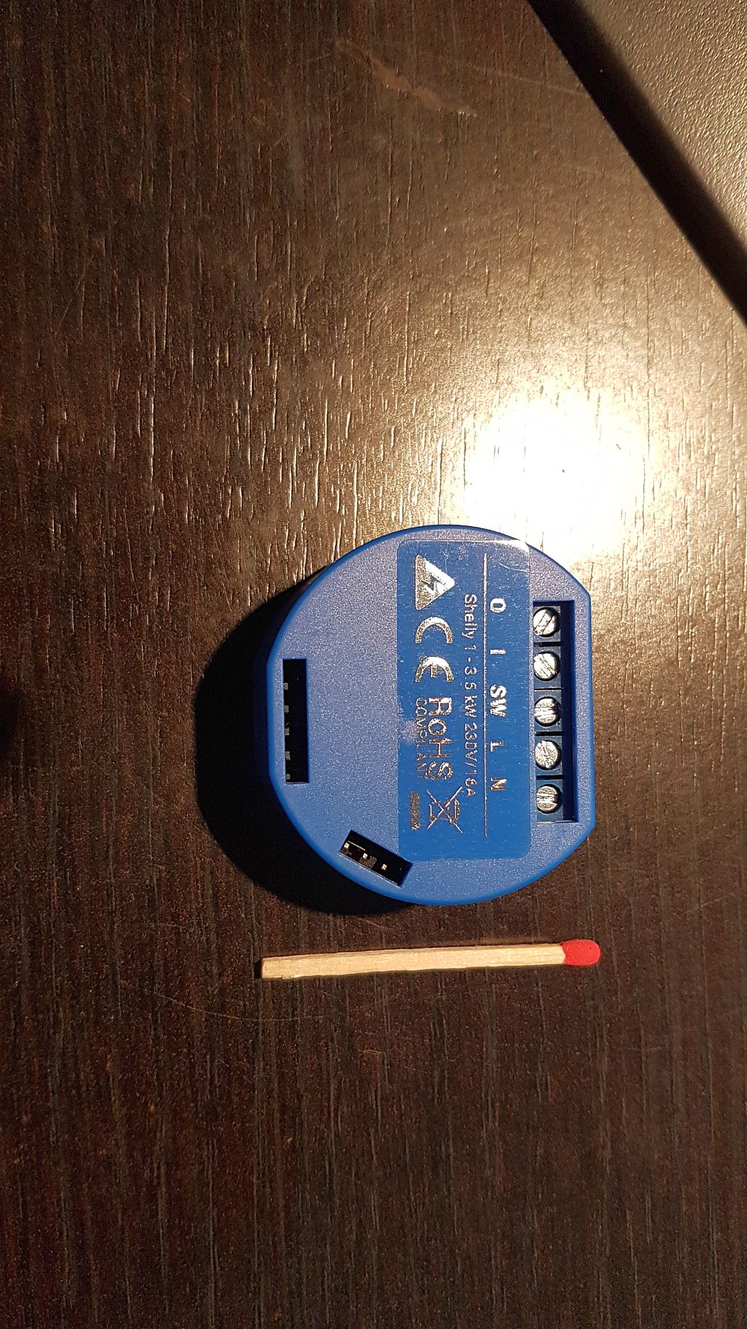

Neues Spielzeug für den Homeautomatisierer. Der Shelly 1 (Open Source).
Seit gut einer Woche habe ich einen im Einsatz.
Er passt tatsächlich unter einen Schalter in einer UP-Dose.
Wie viele Andere hat auch dieser einen ESP8266 unter der Haube. Dank der
zugänglichen Anschlüsse kann man ihn leicht mit Tasmota flashen. Somit
ist er über MQTT ansprechbar und dank NodeRed und ähnlicher Tools ist
man nicht auf dieses unsägliche FHEM angewiesen.

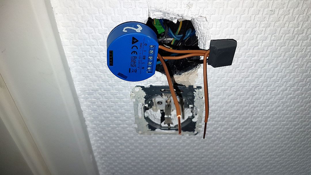

Also ich habe mir einen 4er Pack Shelly1  bestellt und diese mit tasmota
geflasht.
Statt des Original Lichtschalters habe ich einen Taster eingesetzt und
in Tasmota auf switchmode 3 eingestellt.
So tastet man zum Wechseln des Schaltzustandes.

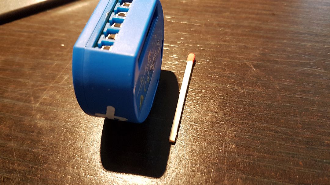

Der Shelly ist wirklich sehr klein, in eine tiefe Wanddose geht er
hinter den Schalter rein. Man muss schon etwas Zeit einplanen, es ist
ein schönes Gefummel.
In einigen Berichten wird das kleine Ding mit dem Sonoff Basic
verglichen, ich finde man sollte es eher mit dem Sonoff T1 Wandtaster
vergleichen.
Am Shelly kann man keine weiteren Sensoren anschliessen, aber in einer
Wanddose ist das für mich auch nicht erforderlich.
