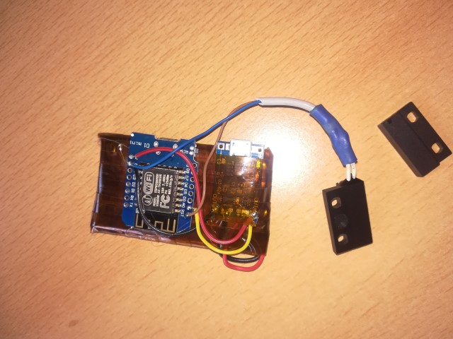

Ich verwende einen Wemos D1 Mini und eine entsprechende App für meinen
Tür-Alarm. Bei dem D1 Mini ist Reset ausgeführt. Ich habe einen 2700mA
Akku dran und einen Reed-Kontakt von GND af Reset, der nur in einer
bestimmten Position ausgelöst wird (die Tür ist 3cm offen). Der Reset
läßt den ESP neu starten, dann verbindet sich der ESP mit dem WLAN,
sendet die "mqtt" Nachricht und geht wieder schlafen. Außerdem ist am
Akku ein Lademodul noch dran mit einer USB micro Buchse. Alles in einem
ca 66x40mm groß. Das entspricht in entwa deinen Anforderungen oder?
