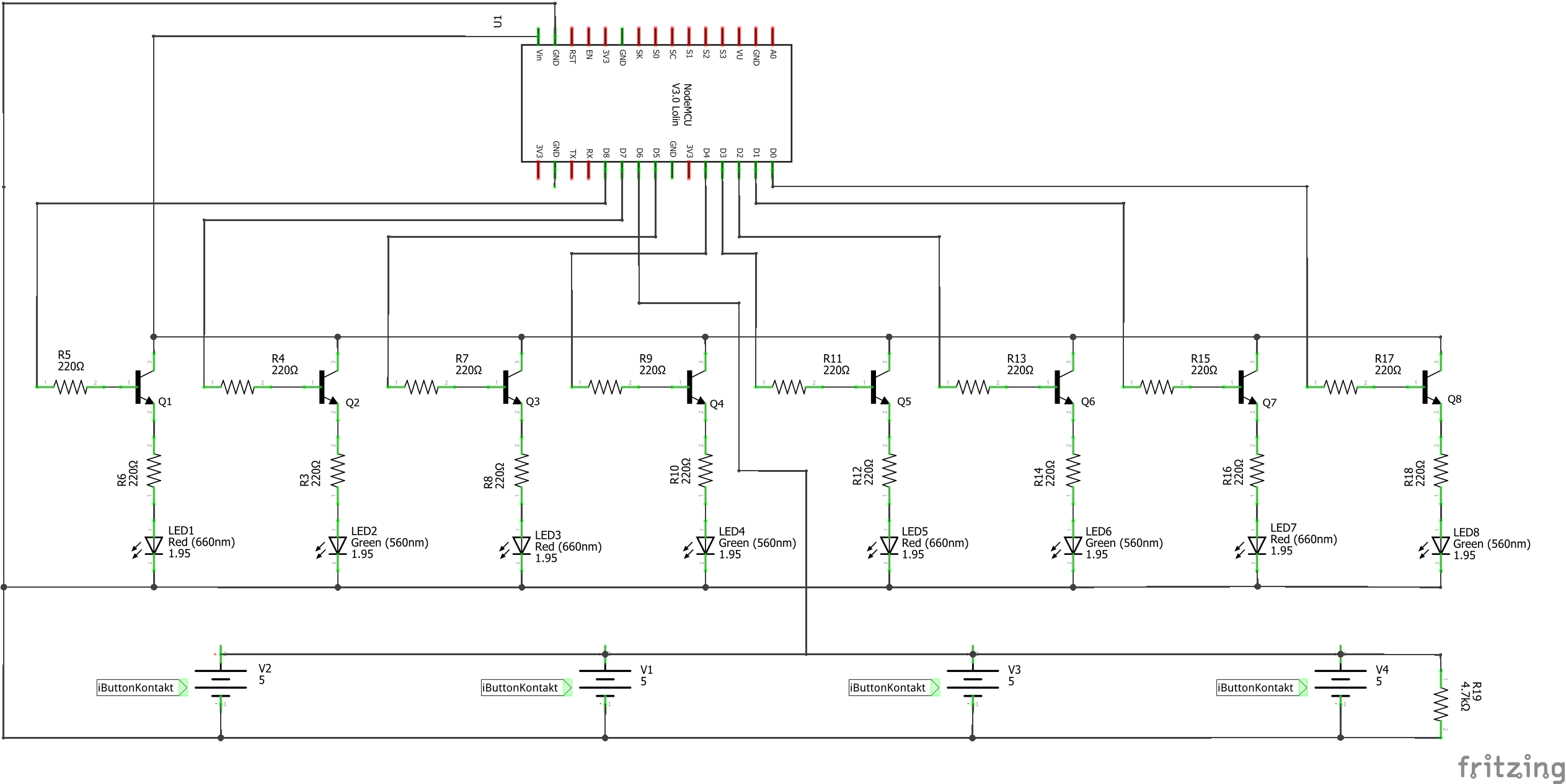

Ich habe mal versucht mit fritzing einen Schaltplan aufzubauen im
unteren Bereich sollen die 1Wire Kontakt für die iButtons sein.
Welchen Transistor ich nehme muss ich auch noch überlegen, aber das
bekomme ich wohl hin (glaube ich :-) ) Bin aber hier für Tipps dankbar.

Nein. Am Emitter liegen keine 5V, sondern höchstens ~4,3V.
> 2. Setze ich den Transistor überhaupt richtig ein?
Kann man so machen. Oder Emitterschaltung.
> 3. Wie berechne ich den Widerstand für den GPIO zum Transistor?
In der jetzigen Schaltung ist der überflüssig.
> 4. Ich meine ein NPN Transistor wäre richtig. Ist das richtig?
Siehe 2.
Das NodeMCU gibt maximal 3,3V aus. An den Transistoren fallen 0,7V ab.
Für die LEDs bleiben daher 2,6V ab.
Wenn deine LED grob 2V braucht, bleiben für die 220Ω Widerstände 0,6V
übrig. Das macht dann 2,7mA. Ist ein bisschen wenig. Vielleicht magst du
lieber 68 oder 100Ω nehmen?

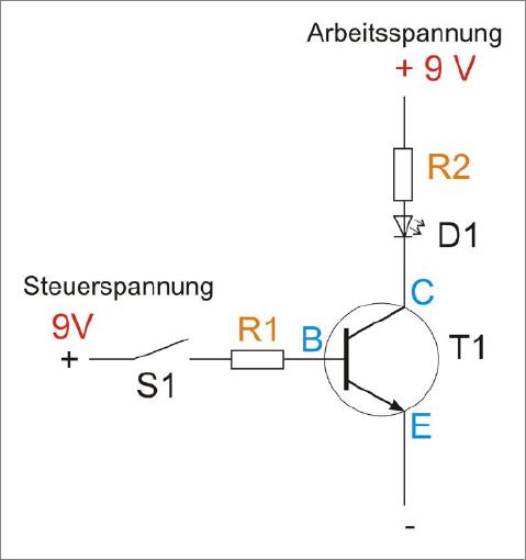

Das ist ganz einfach: 0 Ohm. Diese Widerstände sind überflüssig.
Kleiner Tipp: Blaue LEDs kannst du auf diese Weise aber nicht ansteuern,
da zu wenig Spannungen am Emitter heraus kommt. Die würden nur in einer
Emitterschaltung funktionieren und das brauchst du dann tatsächlich
Vorwiderstände an der Basis:
http://www.weltderfertigung.de/images/k1024_grundschaltung-npn-9v_510.jpg

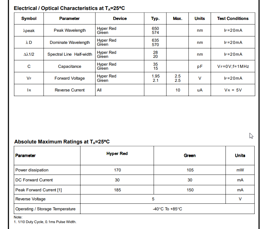

Die Farben sind laut Datenblatt Green und Hyper Red (was auch immer
Hyper ist...)
Sollte ich nicht 20mA zur Verfügung haben? Oder lese ich aus dem
Datenblatt was falsches? (Siehe Anhang)
Christian Schubert schrieb:
> Klar, an Verlust habe ich nicht gedacht also bin ich bei 120 Ohm...
Versteife dich nicht zu sehr auf diesen Wert. Der Spannungsabfall an
deinen LEDs kann bei 20mA zwischen Vf=1.95/2.1 und Vf=2.5V liegen. Im
einen Fall hast du dann noch 0.65/0.5V, im anderen 0.1V für die
Widerstände und zur Stromstabilisierung (3.3V - Vf -0.7V). Das ist etwa
ein Faktor 5 Unsicherheit und damit Käse.
Hänge die Dioden mit 3mA o.ä. direkt an den Port-Pin, falls das keine
Festbeleuchtung werden soll.
Der ESP kann so viel nicht liefern. Wenn du die LEDs wirklich mit 20mA
betreiben willst, kannst du zur Verstärkung Transistoren verwenden. Ich
bin aber ziemlich sicher, dass diese LEDs mit 10mA schon hell genug
leuchten.
