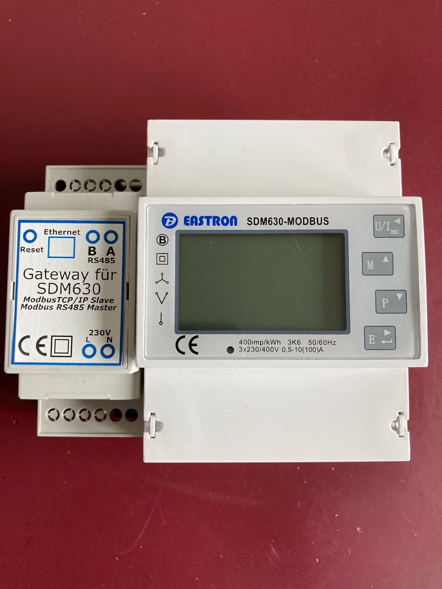

Ich würde gerne den Stromverbrauch meiner Wärmepumpe mit einem
Mikrocontroller mitloggen. Mein Plan war einen Hutschienen-Zähler mit
D0-Ausgang in den Sicherungskasten einzubauen, und dort die Daten
abzugreifen.
Leider finde ich auf Anhieb nur Zähler mit S0-Schnittstelle, welche ich
eher unpraktisch finde.
Gibt es überhaupt kleine Hutschienenzähler mit Absolutwert-Ausgabe?
Gibt es noch andere Schnittstellen? (mir sind nur S0 und D0 bekannt)
Danke!
Gast #6765422
je nach dem was Du suchst und anlegen willst, ob 1 Phase oder 3 Phasen.
SDM120Modbus ist z.B.: eine einfache günstige Art oder SDM630Modbus für
drei Phasen.
Aber auch der Weg über die meisten Hausstromzähler (IR) ist nicht
unpraktisch wie Du schreibst, natürlich gebraucht.
Nur Mut zum suchen.
Peter

Ich monitore den Stromverbrauch einer Gartenpumpe mit einem SDM230Modbus
Modbus-Stromzähler und einen Beaglebone, den ich hier noch rumliegen
hatte.
https://bg-etech.de/download/manual/SDM230-Modbus.pdf
Für die Abfrage musst Du entweder das Modbus-Protokoll selber
implementieren oder libmodbus nehmen.
https://libmodbus.org/
Der Zähler liefert:
* Spannung
* Stromstärke
* Netzfrequenz
* Wirkleistung
* Blindleistung
* Scheinleistung
* Leistungsfaktor
