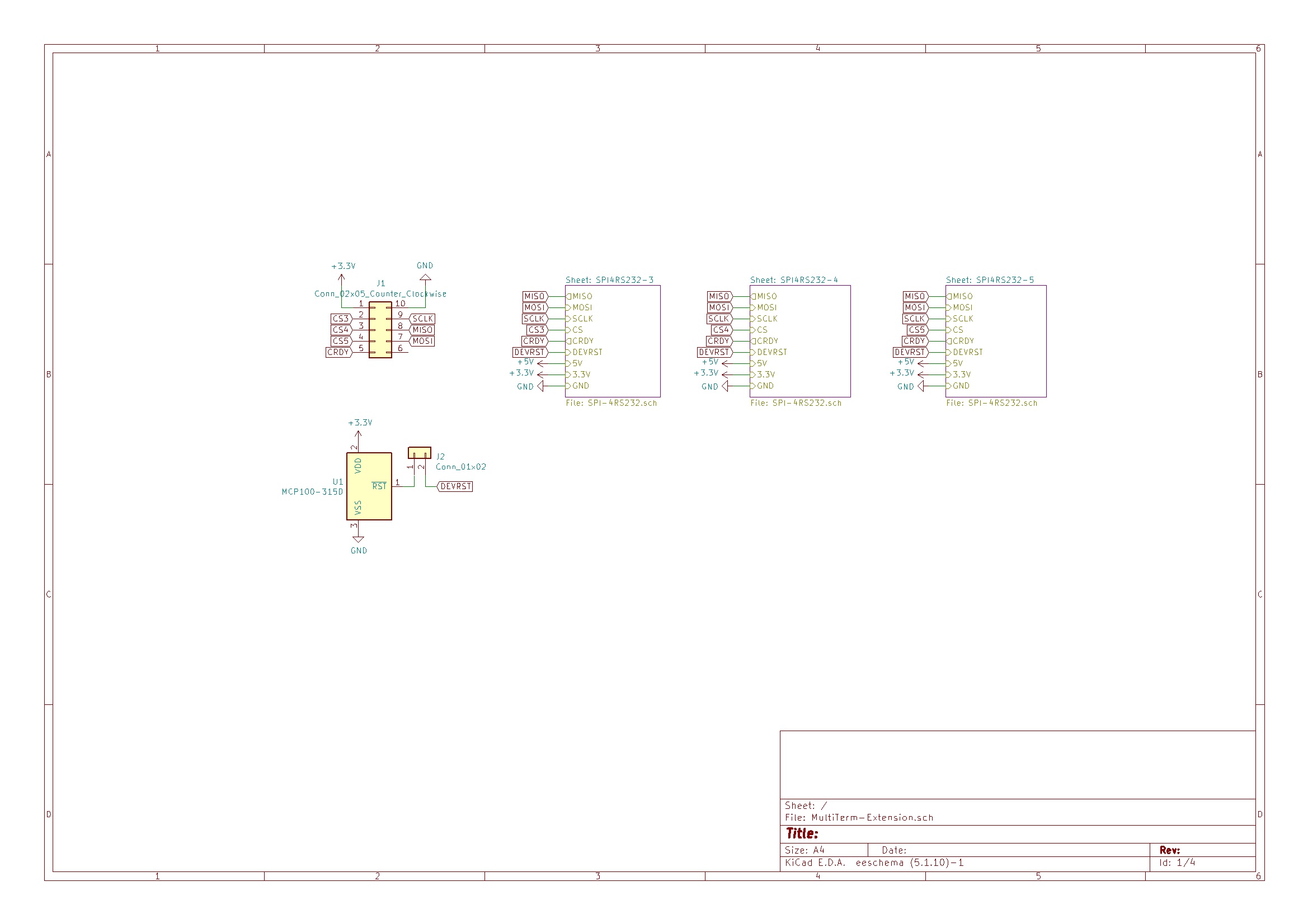

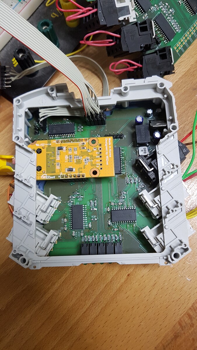

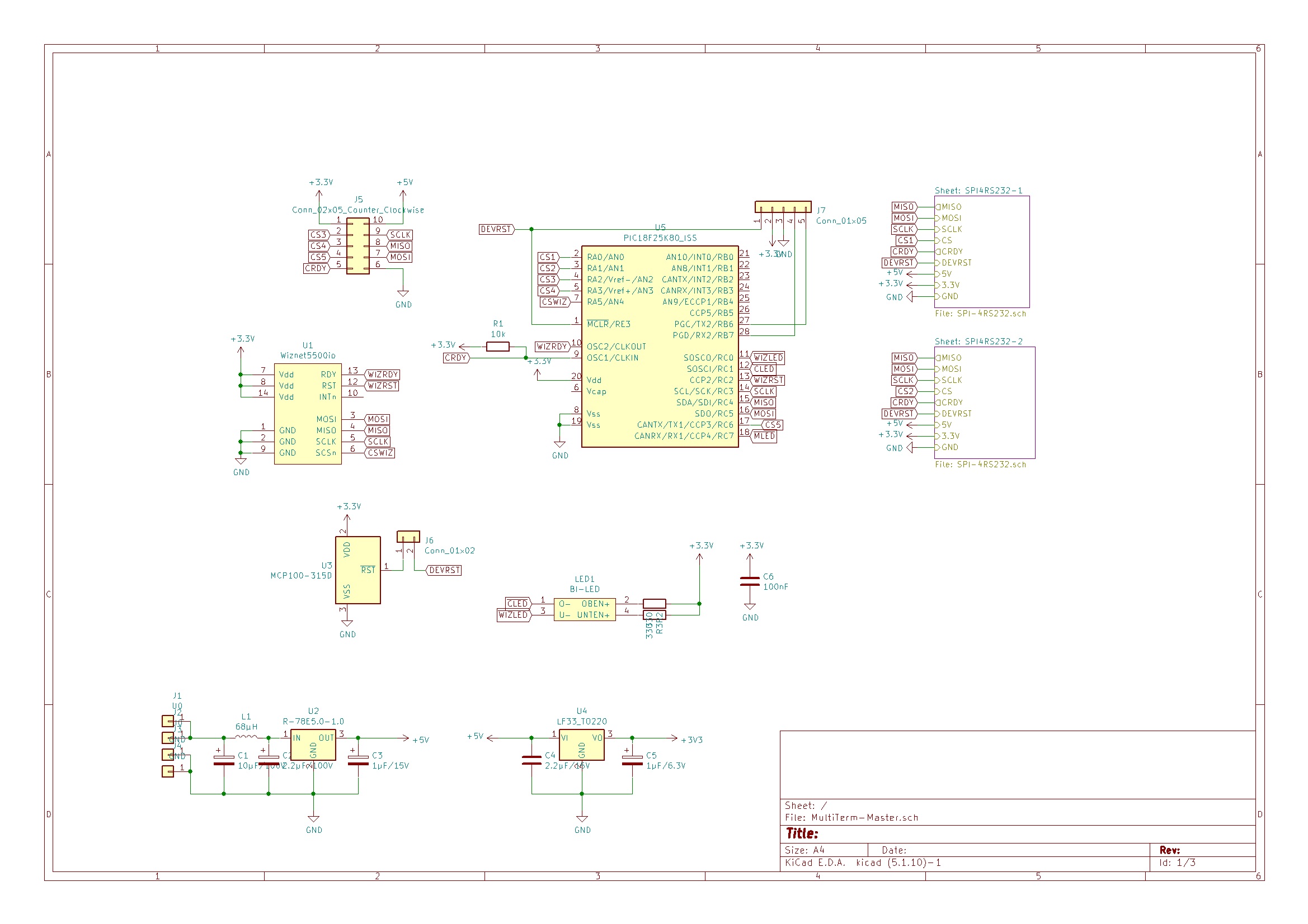

Da ich eigentlich nur Erfahrung mit PIC18 habe, setze ich diese hier
auch ein. Da ich mir auch nicht zugetraut habe, Ethernet mit PHY und
MagJack selbst aufzubauen und zu prüfen, habe ich hier auf das
Wiznet550io-Modul zurückgegriffen. Dieses wird über SPI an einen
PIC18F25K80 angeschlossen, der als Master die Aufgaben des Umsetzers

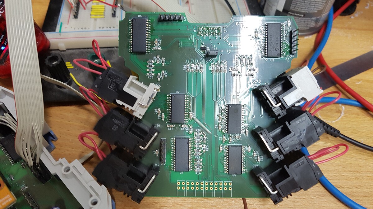

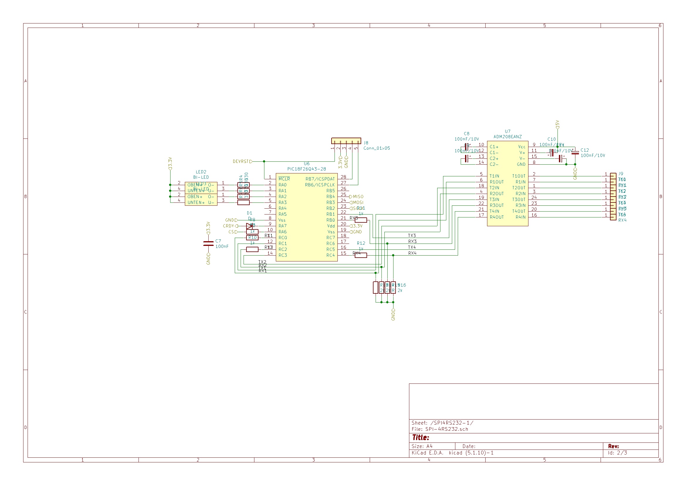

steuert. An diesem Master hängen bis zu 5 PIC18F26Q43 per SPI. Zwei auf
einer Basisplatine und 3 auf einer Tochterplatine. Die 43er dienen als
Datenpuffer für je 4 UARTs. Die UARTs sind mit einem
4-Port-Leitungstreiber ADM208 verbunden.
Der Master
Der Master baut eine TCP Verbindung über den Wiznet auf und darauf eine
MQTT Kommunikation mit einem eigenen abgespeckten Funktionssatz. Nach
einem Slave Discovery abonniert der Master für jeden Kanal ein MQTT
Topic (chXin). Erhält der Master über MQTT nun eine Nachricht, die bis
zu 63 Zeichen lang sein darf, legt er diese in einen Sendepuffer. Dieser
Sendepuffer wird dann periodisch an die Slaves übertragen. Bei dieser
Übertragung werden auch empfangene Daten vom Slave abgeholt. Die
empfangenen Daten werden dann an ein entsprechendes MQTT Topic (chXout)
übertragen.
Der Slave
Ein Slave für sich ist ein SPI-4xUART-Umsetzer. mit 64Byte großem Sende-
und Empfangspuffer. Wird ein Chip Select ausgelöst, wird eine
bidirektionale DMA Übertagung vorbereitet. Durch das DMA kann ich
gleichzeitig Daten auf dem UART empfangen. Wenn die Vorbereitung
erledigt ist, antwortet der Slave mit einem Chip Ready. Dann überträgt
der Master 4x64 Byte, zugleich der Slave seine von RX empfangenen Daten.
Jeweils das erste Byte ist ein Längenbyte. Der Slave fängt dann mit der
Übertragung der empfangenen Daten über TX an.

Es fehlt eine einfache Möglichkeit, die eigene IP-Adresse,
Server-Adresse
und Port und Basis-Topic zu konfigurieren. Aktuell geschieht das beim
Brennen ins EEPROM. Ich denke an einen Telnet-Server.

OP
Hallo Michael,
da gibt es eigentlich nichts neues. Ich bin projektmäßig weitergezogen
und mache gerade eine Füllstandsmessung und einen Raumthermostat.
Sonst habe ich seit einer Weile einen Umsetzer in Betrieb, und der
funktioniert für mich. Weil ich die Daten einbrenne ist der Leidensdruck
nicht sonderlich groß. Cool wäre es schon, wenn man das Wiznet-Modul
ersetzen könnte durch Komponenten, die direkt auf der Platine sitzen,
oder wenn man einen weiteren Port zu Konfiguration ausprogrammieren
würde.
Vielleicht dienen Dir meine Anhänge ja als Startpunkte. Die Funktionen,
die MQTT betreffen sind sicher portabel.
Was eigentlich auch hilfreich sein könnte, ist der Slave-PIC, der für
sich genommen einen SPI auf 4xUART Umsetzer darstellt. Dieser könnte
theoretisch auch schneller als 2400Baud laufen.
