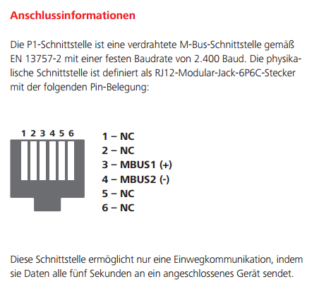

Kann mir jemand einen günstigen M-Bus / RS232 Converter empfehlen? Mein
neuer Stromzähler hat angeblich eine M-Bus Schnittstelle und ich will
den auslesen. Siehe Bild. Über IR geht leider nicht mehr.

Danke für die Infos. Aber ich hab in der Zwischenzeit mal das Oszi
drangehängt und gesehen, das ist ja einfach umsetzbar. Auf der
Versorgung sind die Daten draufmoduliert. Sowas kenn ich von anderen
Systemen. Ich hab da einen Print rumliegen der mir eine 3,3V Versorgung
draus macht und weil da auch ein OPAMP drauf ist, nehm ich den als
Komparator für die Datensignale.
Ich weiß allerdings noch nicht, ob der MBUS galvanisch getrennt ist vom
Netz. Ich vermute eher nicht. Dann müßt ich noch einen ADUM dazuhängen
bevor ich Richtung PC gehe.

Vorsichtig M-Bus versorgt über den bus auch die Teilnehmer und ist
Strommodiert. Bei relay gibts auch Informationen dazu und kostenlose SW
(mbconf und mbsheet). Der Zähler hat üblicherweise eine Primäre Adresse
und eine Zählernummer. Die Primäradresse muss du noch einstellen und
muss eindeutig sein.
Ansonsten sind Elektrozähler die perverseren beim auslesen (nix nur
Zählertabelle 0). Handbuch vom Zählerhersteller besorgen!!!
