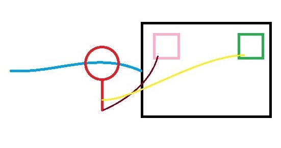

ich bin neu hier im Forum und würde mich über eine Einschätzung zu einer Projektidee freuen. Ich bin auf der Suche nach Möglichkeiten den folgenden Aufbau zu realisieren und würde mich sehr über Ideen, Tipps oder Hilfe dazu freuen. Vorab möchte ich jedoch kurz darauf hinweisen, dass ich in Sachen Elektrik nur geringfügiges Wissen aufweise, genauso wie in Sachen Programmieren und Rasperry Pi Aufbauten. Ich bin jedoch technisch und mechanisch versiert aus Berufsgründen. Habe bisher keine Möglichkeit gefunden, den Aufbau zu realisieren.
Eine kurze Beschreibung des Aufbaus/Problems:
Eine durch DC (Gleichstrom) angetriebene Stromzange (bzw. Hall-Sensor oder ähnliches) soll den einkommenden Solarstrom (Gleichstrom) am Solar-Kabel ständig messen. On/Off Switch: Unter 330W soll ein „off“ Befehl an einen simplen AC Steckdosenadapter weitergegeben werden (am besten digital und nicht mechanisch) und über 330W ein „on“ Befehl. Dieser 330W „Schwellenwert“ für das on/off Signal soll darüber hinaus frei verstellbar sein (das heißt, dass ich diesen Wert stattdessen manuell z.B. auf 170W oder 500W einstellen kann).
Zum besseren Verständnis findet Ihr im Anhang eine Skizze, und hier die Beschreibung der Elemente in der Skizze:
Blaue Linie: Solar-Kabel (Gleichstrom); Leistung bzw. Stromstärke variiert ständig (Watt/Ampere). Volt bleibt relativ konstant, während Sonne/Tageslicht vorhanden ist, während Ampere/Watt ständig beträchtlich schwankt.
Pinkes Quadrat: Gleichstromquelle; treibt Stromzange ständig (rund um die Uhr) an (versorgt sie mit Strom).
Roter Kreis mit rotem Strich: Stromzange; misst ständig die einfließende Stromleistung bzw. Stromstärke in Watt und/oder Ampere – Alles unter 330W soll "off Signal" definieren - Alles über 330W soll "on Signal" definieren. Darüber hinaus soll dieser 330W „Schwellenwert“ manuell frei nach unten oder oben anpassbar/verstellbar sein (aka: z.b. „off“ bei allem unter 220W und „on“ bei allem über 220W). Die Stromzange sollte Volt zwischen ca. 28V und 75V messen können und Ampere von 0 bis ca. 17.
Braune Linie: Stromkabel; das die Stromzange mit Strom versorgt über Gleichstrom. Z.b mit 5 Volt 1,5 Ampere.
Gelbe Linie: „Datenkabel“; das den "on/off Befehl" an den on/off Steckdosen Adapter weiterleitet
Grünes Quadrat: „AC On/Off Steckdosenadapter“; (On= Strom an / Off= Strom aus). Die AC Stromquelle, in der der Adapter eingesteckt ist, ist immer an (Strom da).

Ich mein. Ja, das ist möglich. Vermutlich sogar ohne große Probleme.
Wie weit bist du mit deiner eigenen Lösung gekommen? Woran scheiterst du und was sind deine konkreten Fragen, bei denen wir helfen können?
Vielen Dank für die Antwort, Sebastian. Bisher komme ich an mehrere Stellen nicht weiter:
1: Es gibt eine große Auswahl an Stromzangen, ich finde aber keine, die ich, erstens; (ständig) über DC (5V oder so) betreiben kann (anstatt mit Batterien) und zweitens; den gemessenen Strom live "exportieren" kann via einem "Datenkabel". Die einzige theoretische Möglichkeit, die ich gefunden habe, ist die sogenannte "Canway CW-401 MK II" Stromzange, die die Daten anscheinend via Can-Bus ausgibt und mit 12V betrieben werden kann. Leider hat sie jedoch eine maximale Messspannung von 48V, was für meine Zwecke nicht ausreicht. Wie könnte ich hier eine Lösung finden? Ich würde gerne vermeiden, dass der gemessene Wert der Stromzange optisch via einem Sensor (und/oder Kamera), der das Display abliest, abgelesen wird, sondern würde diese Daten gerne digital über ein Kabel ausgegeben: Es könnte ja mal dunkel sein und das Ablesen des Displays erschweren. Darüber hinaus wäre es ein zusätzlicher "point of potential failure" wenn das Display der Stromzange versagt und/oder nicht genug Licht da ist, um das Display abzulesen, wenn mit einem optischen "Bildschirm Sensor/Kamera" gearbeitet wird.
2: Ich weiß nicht, wie ich den "Schwellenwert" für das on/off Signal manuell nach der Stromzange definieren/einstellen könnte. Mit etwas, das zwischen Stromzange und Steckdosenadapter geschaltet wird, wo ich diesen Wert eingeben und/oder regeln kann? Aber womit und wie?
3: Ich weiß nicht wie das "on" oder "off" Signal an einem simplen Steckdosenadapter den "on" oder "off" Befehl umsetzten/in Kraft setzten kann? Irgendetwas muss das on/off signal an den Steckdosenadapter abgeben und dieser sich dann "on" oder "off" schalten. Aber wie könnte ich das bewerkstelligen? Das sollte am besten Digital und nicht mit einer Mechanik vonstattengehen, die einen mechanischen on/off Knopf betätigt.

Du willst keine Stromzange. Was du suchst, ist ein Stromsensor.
Die gibt es entweder wie in Stromzangen als induktives System: https://www.reichelt.de/stromsensor-57-a-max-49-6-mv-n-honey-csla1cd-p247712.html?&nbc=1
Oder einfacher/billiger als Shunt, wenn man in die Leitung eingreifen kann.
Kommt drauf an, was dein Stromsensor dann liefert. Von MIkrocontroller über Analog-Komperator bis hin zu MQTT und ioBroker/Node-RED,... ist alles möglich.
Es gibt heutzutage genug smarte Steckdosen, die im WLAN hängen und die sich mit Drittanbieter-Software schalten lassen. Notfalls wäre sogar ein einfaches Relais möglich.

Eine Stromzange für Solargleichstrom ist nicht was du brauchst. Erstens kann sie keine Spannung messen und daher keine Leistung errechnen, zweitens sind die ungenau und driften und wollen regelmässig auf 0 abgeglichen werden (ok, könnte man jede Nacht automatisieren, das steigert aber den Aufwand) und drittens misst sie nicht die Leistung die du ins Netz einspeist, weil die Verluste im Wechselrichter dazukommen und nicht konstant sind.
Eigentlich brauchst du nach dem Wechselrichter nur ein Gerät
https://www.elektroshopwagner.de/product_info.php?info=p180595
Der misst den Strom auf 230V Seite, da die 230V nahezu konstant sind muss man die Spannung nicht messen, und ist auf deine 330W = 1.5A einstellbar und schaltet deine Steckdose.

Ich hoffe, das folgende beschreibt das Problem besser:
Das große schwarze Rechteck in der Skizze stellt die "BLUETTI AC200MAX" Powerstation dar. Das bereits erwähnte pinke Quadrat stellt eine der DC Ausgänge dieser Powerstation dar, der die "Stromzange bzw. den Stromsensor" rund um die Uhr antreiben soll (mit Strom versorgt). Die blaue Linie ist das Solar-Stromkabel, das diese Powerstation mit Strom versorgt (von Solarpanels). Das grüne Quadrat stellt den AC Steckdosenadapter dar, der in eine der vier AC-Steckdosen (230V) der Powerstation eingesteckt wird (die selbst immer "on" sind).
Ich will diesem Steckdosenadapter immer automatisch in "On Stellung" (Strom fließt) versetzten, wenn 330W im Solar-Kabel überschritten wird und immer in "Off Stellung" (kein Strom fließt), wenn 330W unterschritten werden. Zusätzlich will ich die Möglichkeit haben, diesen "Schwellenwert" von 330W manuell frei nach unten oder oben festzusetzen (z.B bei 100W oder 500W).

Und du bist der Meinung, dieses Powerstation hätte keine inteligente Laderegelung verbaut, und braucht deine erfundene Zusatz-Elektronik, um wie von dir ausgedacht zu funktionieren?
Ist dein Kern-Problem also folgendes?: Du möchtest anscheinend deinen Verbraucher am Steckdosenadapter dann und nur dann einschalten, wenn "die Sonne schön scheint", und der Strom aus den Solarzellen ausreichend ist, und kein Strom aus den Akkus zu ziehen wäre? Weil???
Und was ist bei folgender Situation: Viel Sonne, das Solar-Modul kann 400 Watt liefern. Die Akkus in deiner Powerstation sind grade ziemlich leer, und 200 Watt der Solar-Leistung fliessen "in den Akku hinein". Deine Messmimik ermittelt: "hurra, über 330 Wattt Solarleistung", und schaltet den Verbraucher durch. Ist das das was du dir vorstellst als Systemverhalten?
Und ist dir bewusst, das
  • "viel Sonne" (=viel Energie-Entnahme-Möglichkeit aus den Solarzellen),
  • "voller Akku" (also kein Bedarf, den Akku nachzufüllen) und
  • "kein Verbraucher aktiv" (also keine Stromentnahme aus der Powerstation, da der Verbraucher nun grade anderswie abgeschaltet oder nicht angestöpselt ist) grade eben NICHT bedeutet, das da das Solarmodul z. B. 400 Watt an Energie liefert, und dann z.B. 10 Ampere Strom fliessen bei 40 Volt. Wo sollen die 400 Watt denn auch hnigehen? Akku sagt: Ich mag nicht mehr. An Verbraucherseite nuckelt auch keiner die Leistung weg.
Das was du da "brauchst" (nach deinem Lösungskonzept für dein unbekanntes Problem) scheint einem Lastabwurfrelais ähnlich. https://de.wikipedia.org/wiki/Lastabwurfrelais Der Auslösestrom wird in deinem Fall durch den Solarzellen-Ladestrom bestimmt

Er will keine Netzeinspeisung steuern
Mnax schrieb:
Wo sagt er das?
Im Eröffnungsbeutrag.
Pashalis schrieb:
On/Off Switch: Unter 330W soll ein „off“ Befehl an einen simplen AC Steckdosenadapter weitergegeben werden und über 330W ein „on“ Befehl.
Und dann nochmal eindeutig:
Pashalis schrieb:
Übrigens, geht es bei dem Projekt nicht um das Einspeisen ins Netz.
Und:
Pashalis schrieb:
Wenn Schwellenwert überschritten wird, wird der Verbraucher angeschaltet und verbraucht somit (zumindest theoretisch) nichts von der Akkukapazität

Anstelle einer "Stromzange" kann man auch einen Stromsensor mit I2C-Interface für Mikrocontroller nehmen.
Chips der Baureihe "INAxyz" (ist nur ein Beispiel, es gibt noch dutzende andere) können sowohl Strom als auch Spannung messen (in 2 versch. Kanälen), daraus kann ein Mikrocontroller die momentane Leistung errechnen.
Dann ein Relais (elektronisch oder klassisch) und "der Käse ist gegessen" ...
