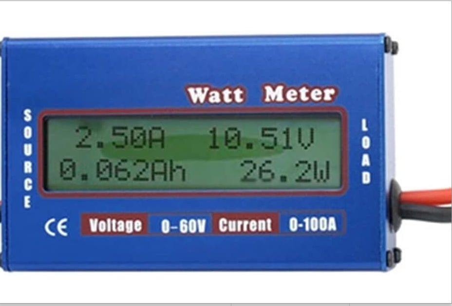

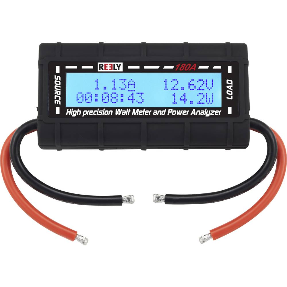

Hallo zusammen, ich bin auf der Suche nach einem Wattmeter zur Messung von DC Strömen, mit welchem ich die Messdaten per WiFi und MQTT an meinen io Broker senden kann. Leider war die Suche bisher erfolglos. Gefunden habe ich zwei Geräte, wie auf den Bildern zu sehen, jedoch ohne WiFi Funktion. Der Messbereich sollte bei 0-60 Volt und 0-100 Ampere liegen. Kennt jemand ein solches Gerät oder hat eine Idee für eine Bastelanleitung? Am liebsten wäre mir, wenn mir jemand so etwas bauen könnte.
Vielen Dank für eure Hilfe Marc

Tasmota auf einem ESP8266 und dazu ein INA238 (Kann bis 85V messen) wäre eine Idee für eine Selbstbauvariante.
Tasmota kommt von Haus aus mit INA-Stromwandlern klar und liefert dir Spannung, Strom und Leistung per MQTT - Softwareseitig also nicht aufwendig.
Hardwareseitig brauchst du nur einen passenden Shunt (+ INA + ESP8266 natürlich)
Ich habe sowas ähnliches in meinem Wohnwagen, um den 12V-Verbrauch zu verfolgen (nicht wirklich notwendig, aber nette Spielerei)
https://github.com/SebiR/Tasmodul_12V-Manager/tree/master
