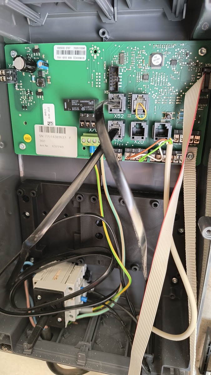

Hi Leute,
vielleicht gibt es hier Leute, die Erfahrung darin haben, ein Hörmann Garagentor smart zu machen: diese Steuerung ist bei meinem Tor verbaut, siehe Foto. Es gibt Adapter dafür, z.B. diesen:
https://shop.tynet.eu/rs485-bridge-diy-hoermann-mqtt-adapter-esp32-s3-dev-board
wie stellt man fest ob dieser Adapter für mein Tor geeignet ist, bzw. an welchem RJ12 er angeschlossen wird?
hat da jemand Tipps?
LG mike
Grr... Nochmal alles Tipsen weil der Beitrag verschoben wurde..
Also: Ich sehe nicht auf dem Bild welchen genauen Typen Steuerung du da hast.. Eine Typennummer o.ä. würde helfen..
Ich habe eine andere vermutlich deutlich ältere Steuerung und habe einfach eine Shelly 1 mit Tasmota verbaut. Relais der Shelly überbrückt kurzzeitig den innen in der Garage verbauten Taster zum betätigen. Und der Schalter Eingang der Shelly wird benutzt um auszulesen ob das Tor offen oder geschlossen ist (kann man bei mir in der Steuerung über einen Pin abfragen..)
Kann also das Tor innen über den Taster oder von außen übers WLAN ansteuern.
Und bei mir fährt automatisch das Tor abends zu wenn die Sonne untergeht und das Tor noch auf wäre..
Lens sei Dank:
https://www.hoermann.de/mediacenter/download/189859ru/IndWellenantrieb_WA300RS4_extSteuer_360_DE.pdf
Hier das Handbuch.. Es gibt 2 Relais ausgänge Programmierbar... (Garage offen / geschlossen abfragen...) Und es gibt einen Impulseingang für externe Taster... Siehe oben bei mir Relais der Shelly für auf/zu fahren...
