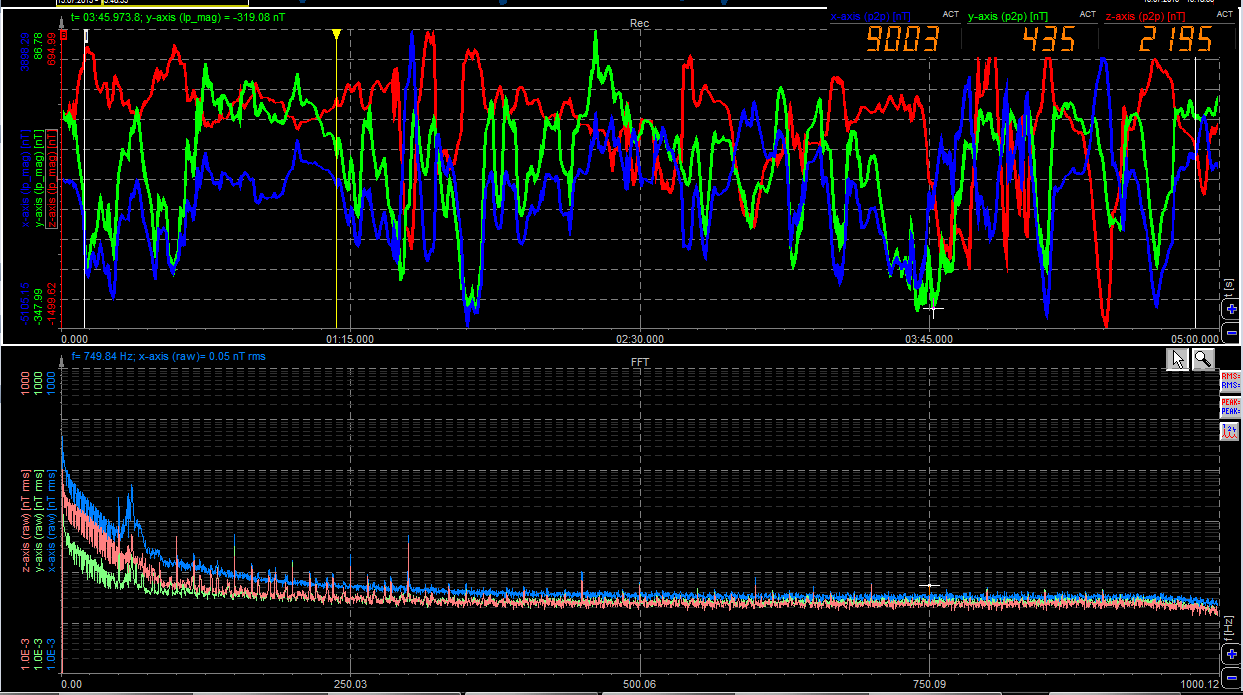

Dasselbe habe ich mir auch schon überlegt. Leider führten meine
Überlegungen immer wieder irgendwo ins Blaue. Da zum Teil in der nähe
von Strassenbahnen "DC-Störungen" auftreten, welche ich aufnehmen sollte
habe ich einen Vergleich gemacht. Ohne Filterung messe ich 9003 nTpp
(Siehe hochgeladenes PNG, gemessen nahe eines Trolleybusses), mit einem
0.1 Hz Hochpass komme ich noch auf 5228 nTpp.
Entsprechend dessen habe ich gehofft, dass irgendjemand meint "Hei, da
gab es doch mal ein ...."
Ein 0,1Hz Hochpass, der bei 50Hz fast einen Faktor 2 dämpft? Dann stimmt
wohl was mit dem Hochpass nicht. Aber ohne HP zu sehen kann man wohl
schwer beurteilen, was falsch ist. Gleiches gilt für deinen Integrator
in der Rückkopplung.
Noch ein Nachtrag: der Hochpass kann natürlich auch in Ordnung sein, und
das Feld war bei beiden Messungen neben dem Trolleybus unterschiedlich.
Der Stromfluss in der Oberleitung und das damit verbundene Feld hängt
stark davon ab, wie viel "Gas" der Trolleybusfahrer gerade gibt.
