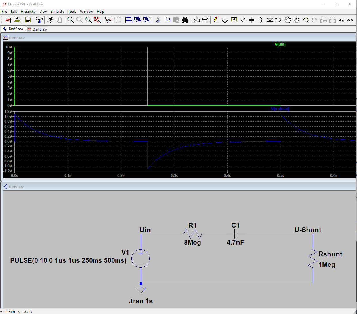

Im Anhang mal eine Schaltung und die Zeitverläufe der Größen, so wie ich
es meine mit Messung im Zeitverlauf.
Der Shuntwiderstand geht natürlich in den Zeitverlauf mit ein, läßt sich
aber leicht herausrechnen.
Der Stromverlauf geht ja mit e hoch minus t/RC, Strom ist Spannung am
Shunt durch Shuntwiderstand, der Rest ist Rechnerei.

Bei den Werten liegt Zeitkonstante der Anordnung bei etwa 37ms.
M.A. S. schrieb:> Im Anhang mal eine Schaltung und die Zeitverläufe der Größen, so wie ich> es meine mit Messung im Zeitverlauf.>> Der Shuntwiderstand geht natürlich in den Zeitverlauf mit ein, läßt sich> aber leicht herausrechnen.>> Der Stromverlauf geht ja mit e hoch minus t/RC, Strom ist Spannung am> Shunt durch Shuntwiderstand, der Rest ist Rechnerei.> Wie genau das ganze wird, habe ich mir auf die Schnelle nicht überlegt,> aber Du willst ja sicherlich auch noch was zu tun haben! ;)
