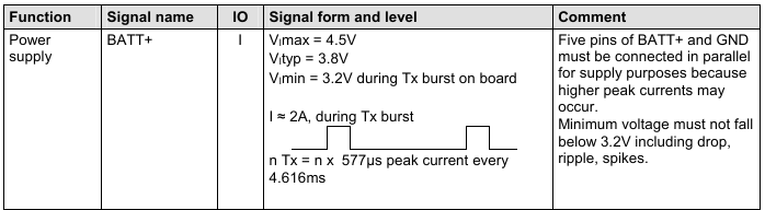

#5666510
Jörg R. schrieb:
>> Geräte mit GPRS-Modulen.
> Die Stromaufnahme wird nicht kontinuierlich sein. Sie
> wird einige hohe Spitzen von unterschiedlicher Dauer haben. Ob 10
> Messungen/s reichen glaube ich eher nicht.
Direkt am GPRS-Modul gemessen reichen auch 10/ms nicht, siehe Bild (von
einem Siemens TC63).
> Bei Dir geht es allerdings bis 2A. Trotzdem ist es eine Überlegung wert
> das mit einem entsprechend großen Superkondensator zu versuchen. Einen C
> im Farad-Bereich.
Scheint mir die einfachste Methode zu sein. Evt. ist sowieso schon ein
großer Kondensator eingebaut, wenn nämlich das GPRS-Modul nicht direkt
am Akku hängt. Der mittelt den Strom schon einigermaßen. Dann sollte man
den tatsächlichen Stromverlauf mal mit dem Oszi messen und dann sehen,
wieviel Messtechnik man wirklich braucht.
