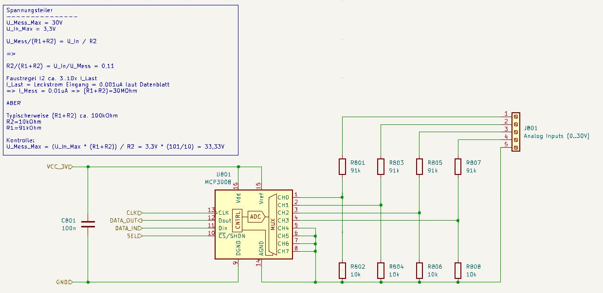

möchte für ein Projekt auch Spannungen im Bereich 24V messen. Konkret geht es um die Überwachung einer 24V-Batterie ohne Ladequelle.
Will dazu den MCP3008 über SPI am RPI verwenden. Hab die Spannungsteile jetzt mal so ausgelegt, dass theoretisch Spannungen bis 30V messbar sind.
Bin mir bei der Auslegung und Dimensionierung des Spannungsteilers aber nicht so ganz sicher ob die Größenordnung passt.
Sollte man die Eingänge des MCP3008 noch irgendwie weiter schützen bzw. machen bei der Anwendung noch irgendwelche Filter bzw. Hoch-/Tiefpässe Sinn? EMV Probleme und Spannungsspitzen würde ich bei dem Einsatzbereich erstmal komplett ausschließen.
Vielen Dank schon mal im Voraus für euer Feedback

Markus W. schrieb:
Dimensionierung des Spannungsteilers .. Überwachung einer 24V-Batterie ohne Ladequelle
100k an 24V = 2,4mA. Mal 24 Stunden mal 30 Tage ergibt rund 1,8 Ah Verbrauch pro Monat! Wer versorgt den Raspberry?
Das klingt nach einem Projekt, wo die Verbrauchsbillanz ignoriert wurde und die Überwachung den Akku tötet.
Ich habe seit Jahren ein Gerät laufen, wo ein 12V-Akkusatz überwacht wird. Das macht ein Arduino Pro-Mini, der überwiegend schläft und den Spannungsteiler nur alle 15 Minten kurz per P-FET anschaltet, um zu messen. Der Aufbau verbraucht im zeitlichen Mittel ca. 25µA.
#7757567
  1. Mach die Widerstände ruhig größer.
  2. 27 zu 3 oder 18 zu 2 machen die Rechnung einfacher.
Also z.B. 1,8MΩ und 200kΩ. 10 - 100nF parallel zum unteren Widerstand ist obligatorisch.
In Reihe zum oberen Widerstand (am unteren Ende) könntest Du einen N-FET setzen und diesen nur während der Messung einschalten. (Dann könnte man auch nur einen einzigen Widerstand unten einsetzen und auf den MUX im ADC verzichten)
Edit: Stimmt, ein P-FET geht auch ...
