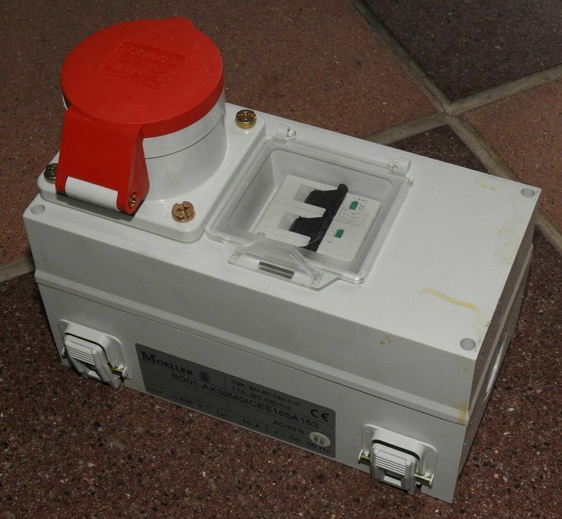

Wenn die Hallensteckdosen zur allgemeinen Verfügung stehen, müssen diese mit einem 0,03A RCD gesichert sein. Will man da einen FU anschließen, muß dieser aber mit einem Typ B gesichert sein. Das wiederum ist nicht (einfach so) zulässig weil ein zulässiger Gleichstromfehler (aus dem FU) den Typ B noch nicht auslöst, den vorgeschalteten Typ A aber erblinden läßt. Daher die MI Sonderausführung von Doepke die schon bei ca. 6mA Gleichstromfehler auslöst der den Typ A gerade noch nicht erblinden läßt.
Damit ist aber das Problem der Selektivität nicht gelöst. Bei einem einfachen AC Fehler würden immer/meist beide RCDs auslösen (wie beobachtet).
Also müßte der Hallen RCD ein kurzzeitverzögerter sein was aber wegen der 100mA Ansprechschwelle nicht die Forderung nach Personenschutz bei Laienbedienbarkeit erfüllt.
Es bleibt nur die Trennung der Verkabelung für alle CEE Dosen an die der Prüfstand angesteckt werden könnte. Eine 32A Zuleitung wird ja vermutlich aus der UV kommen wo auch der Hallen RCD sitzt? Dann wäre das relativ einfach. Die Prüfstände selbst hätten dann keinen RCD mehr eingebaut. Die Umrüstung des Hallen RCD auf B wäre erforderlich falls man doch "falsch" einsteckt.
Es muß nicht JEDE 32A CEE umgerüstet werden. Man kann ja die "richtigen" beschriften und den Prüfstandsbediener einweisen. Steckt er richtig ein fällt im Fehlerfall nur der zugeordnete B RCD (in der UV oder direkt in der CEE Dose*). Steckt er falsch ein und ein Fehler tritt auf wird die Halle dunkel aber der Schutz war gegeben.
  • Damit niemand zur Hallen UV laufen muß würden diese Sondersteckdosen den Typ B eingebaut haben (AP Gehäuse mit REG Feld). Ein Auslösen ist dann unmittelbar neben dem Prüfstand an der Steckdose zu beheben.
