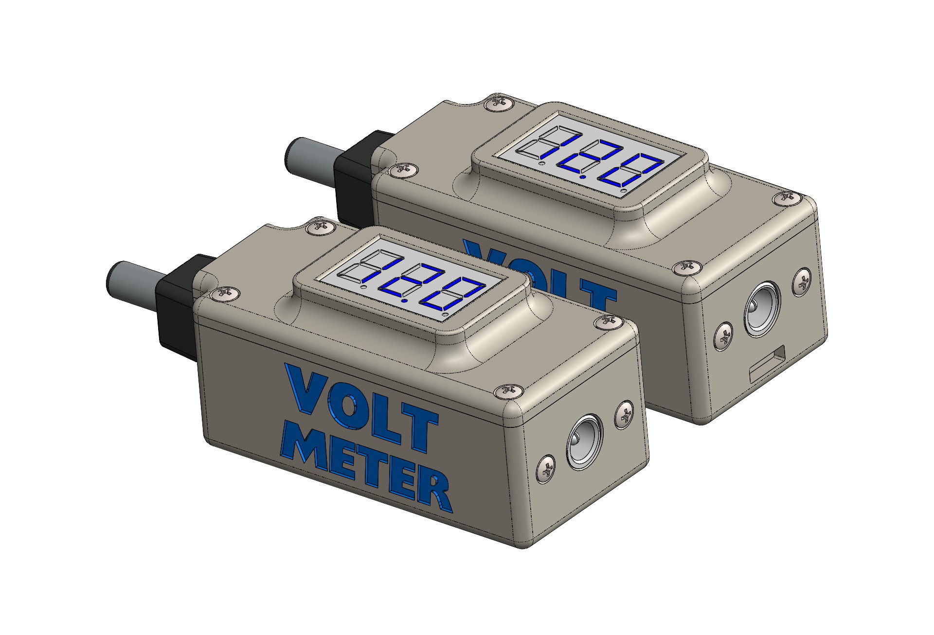

Servus zusammen,
hab mal wieder bisschen gebastelt in meiner Werkstatt und ein Voltmeter selbst gebaut. Es ist mir einfach tierisch auf den Geist gegangen, wenn ich beim Spannung messen beide Hände gebraucht habe.
Für alle die Bock haben es nach zu bauen, hier ist die Schritt für Schritt Anleitung: https://nerd-corner.com/de/mini-voltmeter/ bzw. in Englisch: https://nerd-corner.com/mini-digital-voltmeter/
VG Josef

Ich lese beim OP:
und
Wenn man mit einem Voltmeter oder Multimeter die Spannung messen will braucht man normalerweise zwei Hände. Aber meistens man nur eine Hand frei. Man kann sich natürlich mit Krokodil-Klemmen oder ähnliches behelfen, aber das ist in der Regel umständlich. Besonders bei Versuchsaufbauten muss man oft an verschieden Stellen die Spannung messen um das Verhalten der Schaltung zu analysieren."
Nun frage ich mich, wie dieses Ziel mit dem gezeigten Gadget erreicht wird. Tatsächlich ist es nicht bequemer als mit jedem Multimeter: Man braucht nach wie vor eine Krokodilklemme o. Ä. oder eine zweite Hand. Und was befindet sich eigentlich am Ende des extra noch anzufertigenden Hohlstecker-Kabels? Doch nicht etwa das, was man für sein Multimeter schon hat?

Hallo Josef,
erstmal vorab:
Ich freue mich über jeden, der irgendetwas bastelt, egal was!
Als fauler Mensch hätte ich alternativ zu Deiner Konstruktion einfach zwei Adapterkabel gebaut:
  1. Hohlstecker 5,5mm/2,xmm auf 2 x 4mm-Stecker
  2. Hohlstecker 5,5mm/2,xmm auf 2 x 4mm-Turmstecker
Die Turmstecker als erstes in irgendein Multimeter stecken, dann die normalen 4mm-Stecker auf die Turmstecker drauf.
Dann hätte ich dieselbe Funktion realisiert wie Du, müsste mir aber keine Gedanken über die Spannungsversorgung des Multimeters machen und mir stünden alle Spannungsbereiche des Multimeters zur Verfügung.
Was ich kritisch sehe:
Dein Hohlstecker wird ja vermutlich in ein Gerät gesteckt und bleibt da erstmal. Damit hast Du allerdings einen Hebel am Gehäuse Deines Prüflings geschaffen, mit dem Du die Gehäusebuchse aus Versehen beschädigen kannst. Ein herausgeführtes Kabel mit Stecker fände ich sicherer.
Was das berechtigte Thema "Hand frei beim Messsen" angeht, suche ich etwas, mit dem ich z.B. kontaktierunfreudige Akkus stabil kontaktieren kann.

Anstatt CAD-Gekasper darfst Du gerne reale Bilder zeigen.

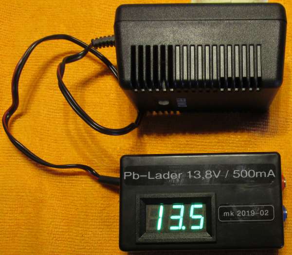

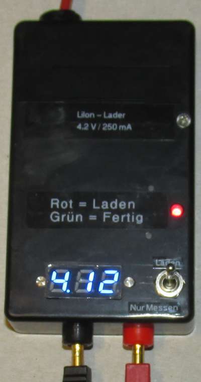

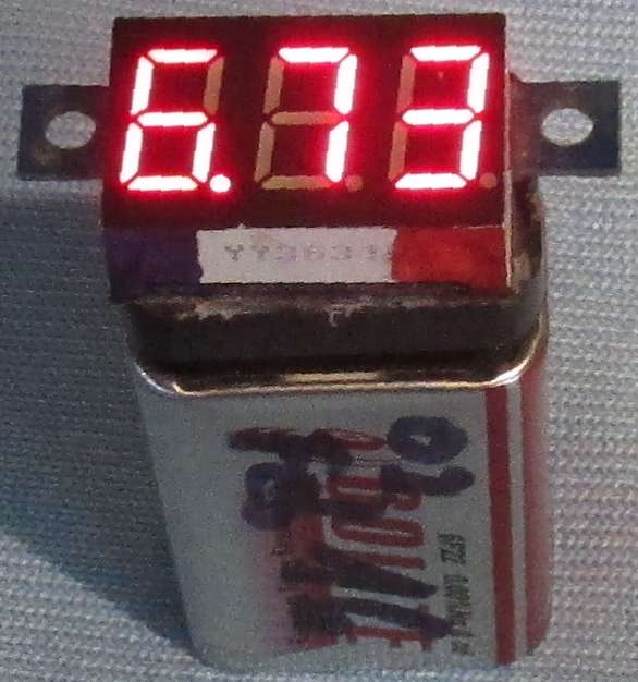

Danke, ich kann auch anders, ein Voltmeterchen auf die Kontakte einer 9V-Batterie geschmelzklebert. Das passt für einen schnellen Test, je nach Anzeigewert braucht es 11..16 mA.
Die Teile ordentlich einzubauen, ist schwierig - die Befestigungsohren sind so dämlich klein, dass man mit M2-Schrauben fummeln muß. Ist ein generelles Problem aller China-Platinchen, dass sie keine praxisgerechten Abstände der Befestigungslöcher zu benachbarten Leiterbahnen einhalten.
Es gibt die auch etwas größer mit Rahmen, der dann das reingekaute Loch überdeckt.
Da habe ich auch noch eine Schublade voll im Sortierkasten, damals 20Stk für 9,99€ bei Amazon von AZ. Bei mir noch mit den Trimmern zur Kalibrierung,
