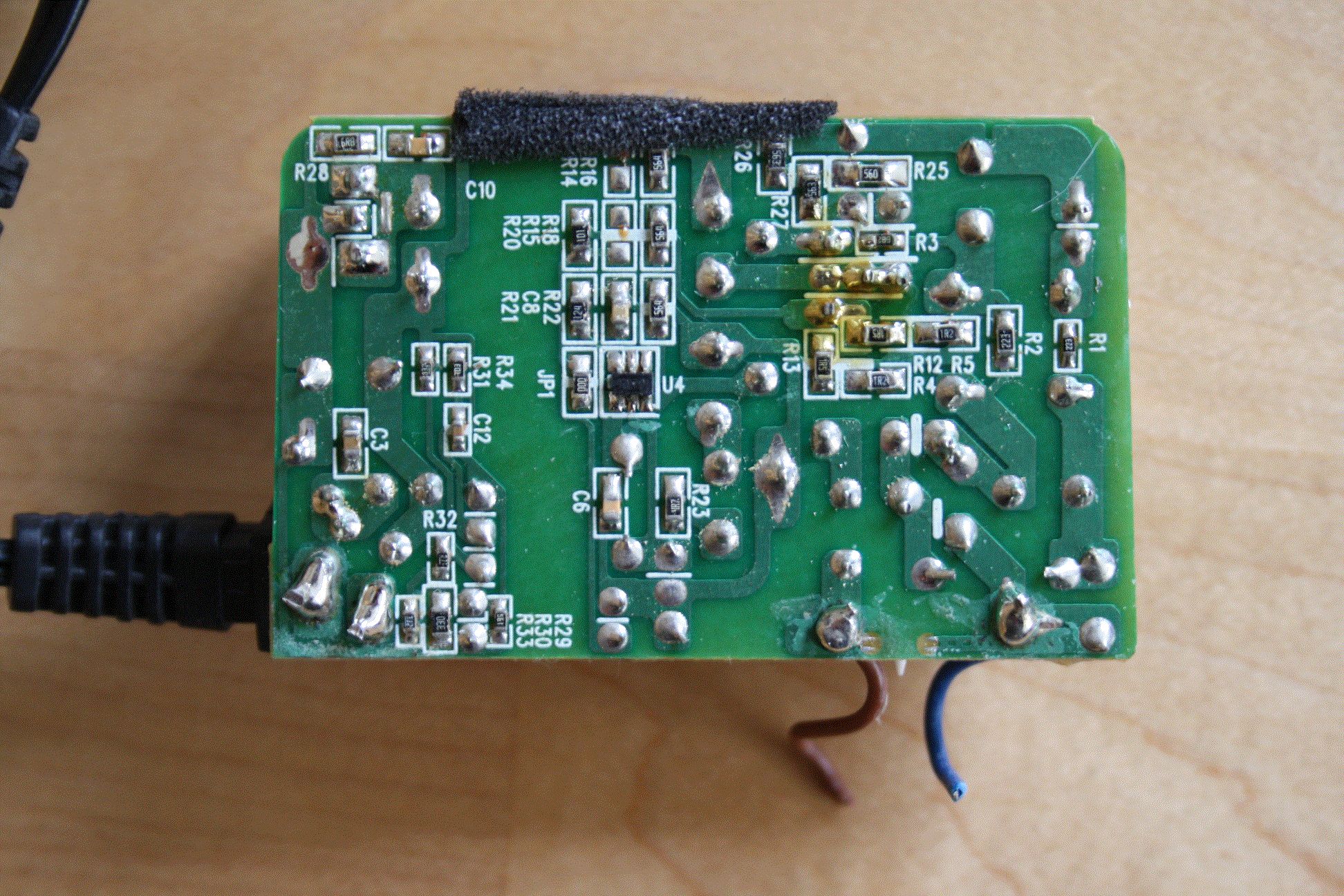

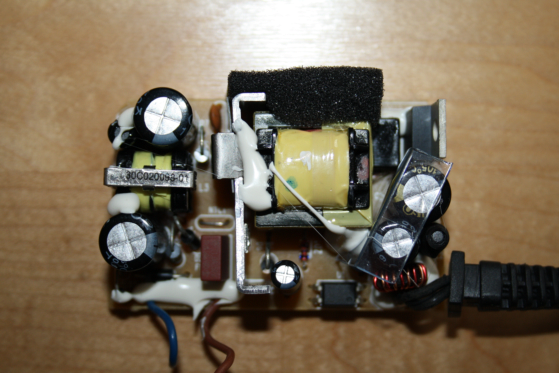

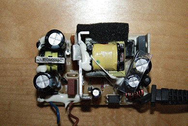

Hallo Leute,
ich habe mir eine schaltnetzteil bei pollin bestellt. geaue bezeichnung
im betreff. es hat eine eingangsspannun von 100 bis 230 v ac. zum
anschluss an die versorgungsspannun sind zwei kabel vorgesehen, ein
blaues und ein brauens. farblich tippe ich auf phase und nulleiter.
jetzt meine frage: kann ich die anschlusskabel auf einen eurostecker
führen? damit wäre eine verpolung zwischen nulleiter und phase sehr
wahrscheinlich. hat das eine auswirkung?
vielen dank im voraus.
(Firma: matzetronics) #2442424
Wenns wirklich ein richtiges Netzteil ist, dann sind Primär (Netz-)
Seite und Sekundärseite richtig getrennt und die Polung des Steckers
spielt keine Rolle. Eine Erde ist aber trotz allem empfehlenswert.
Ein sogenanntes Sparnetzteil hat keine Trennung zwischen Primär und
Sekundärseite und ist höchst abhängig vn dem richtigen Anschluss von
Phase und Null. Supergefährlich und nur für Festinstallation geeignet.

Ach das ist das Standard 5V, 2A Netzteil von Pollin. 1,50 kostest dass.
Hab einen ganzen haufen von denen rumliegen. Die Dinger sind echt top,
vorallem wegen dem Preis und weil gleich 5V stabilisiert rauskommt. Also
ein ganz normales Netzteil und von dem her, ist der Netzanschluss egal.
