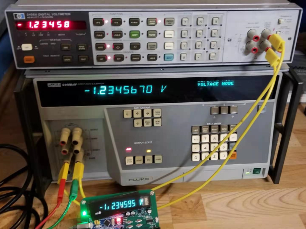

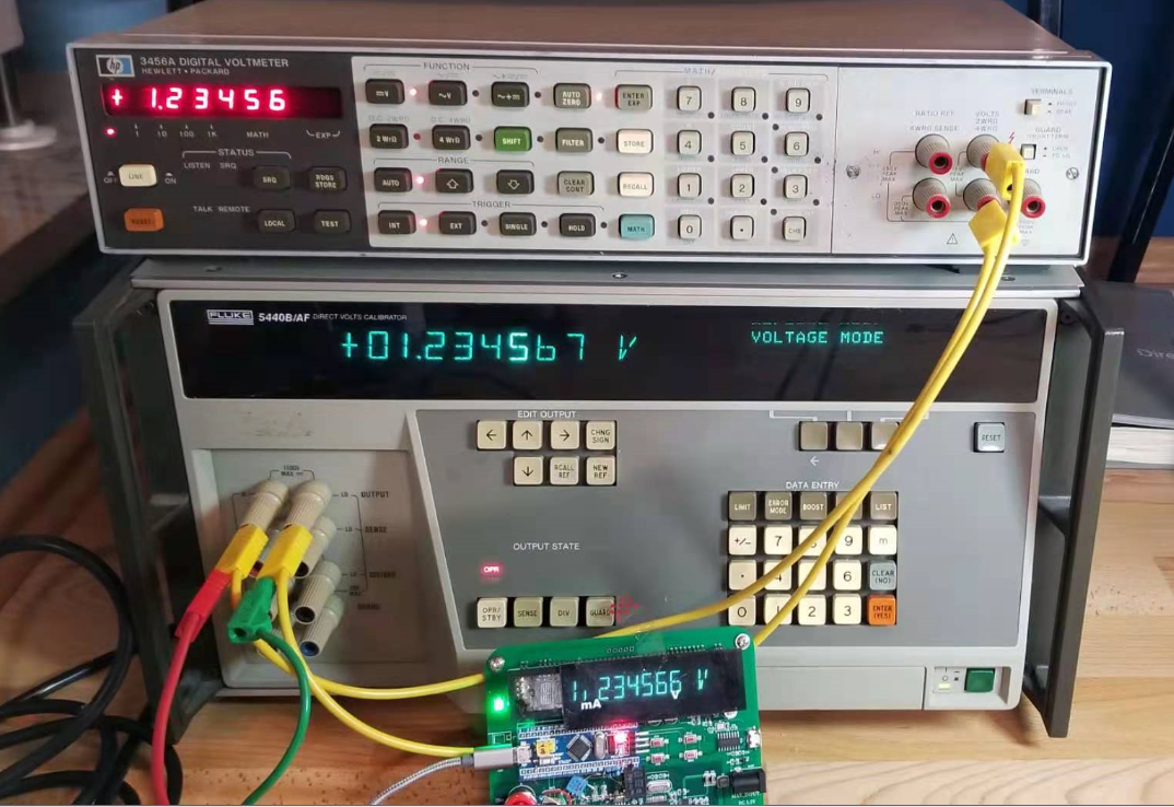

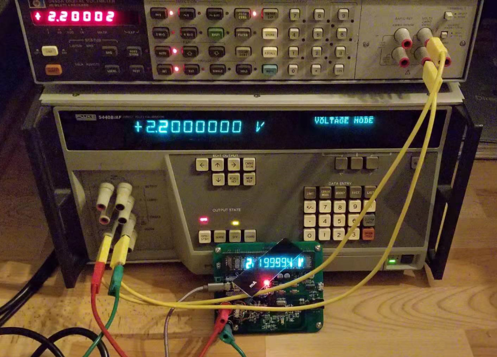

Ich baue einen Spannungsmesser mit dem billigen VFD von Pollen auf, der
Messbereich beträgt + -50V, den Schaltplan und die Gerber-Datei finden
Sie im Anhang.
Seien Sie vorsichtig, es gibt einen Fehler im Hochspannungsteiler.
Vielleicht können Sie versuchen, ihn herauszufinden 😊
Schade, dass mein Deutsch schlecht ist. Daher kann ich nur eine
detaillierte Beschreibung auf Englisch vornehmen.
Die englische Beschreibung finden Sie hier:
https://aduecho.blogspot.com/2021/05/hw-open-source-65-digital-voltage-meter.html
Für Tipps und konstruktive Kritik ist sehr willkommen😊

Hi Olaf,
Ich habe am Anfang das gleiche Gefühl, aber tatsächlich springt der
letzte digitale nur maximal + -1uV im Grundbereich. Meistens ist es
stabil.
Dieser ADC ist erstaunlich, nur die INL ist nicht so gut.
Und die Optionen für die 1,25-V-Referenz sind zu gering, lt6657 ist gut,
kostet aber ~ 13 Euro /st. Die Verwendung eines normalen Widerstands als
Teiler ist hier überhaupt keine gute Option. Nach dem Debuggen verwende
ich die 2,5 V direkt für den ADC, um das Referenzrauschen zu reduzieren.
Ich werde die Debugging-Ergebnisse später aktualisieren.

Der Widerstand, den ich dort verwendet habe, ist ein normaler 1%
0805-Widerstand, TC ist unbekannt. Es ist eine falsche Entscheidung, den
normalen Widerstand für den Spannungsteiler zu verwenden, ich kann nur
die Genauigkeit durch externe Kalibrierung und TC durch
Selbstkalibrierung kompensieren, aber für einen hochauflösenden
Spannungsmesser ist eine Selbstkalibrierung alle 10 Minuten auch nicht
gut Idee. und auch der normale Spannungsteilerwiderstand verursacht
zusätzliches Rauschen.
Die Bereichsumschaltung kann automatisch erfolgen, kann auch durch die
Benutzertaste oder Befehle vom UART erfolgen.
