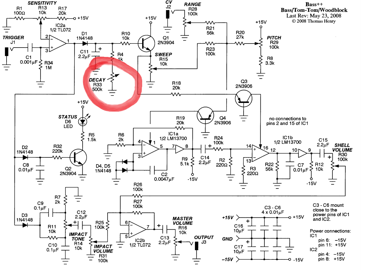

Ich baue hobbymaßig verschiedene Klangerzeuger-Module nach, wobei ich die Schaltpläne dazu meist im Netz finde. Aktuell wollte ich evnt ein Modul nachbauen, das einen Bass-Drum Sound erzeugt (Quelle: https://www.birthofasynth.com/Thomas_Henry/Pages/Bass_Plus.html, Schaltplan außerdem als Anhang).
Ich habe dabei ein sehr schlichtes Problem: die Potis die ich verwenden wollte, gibt es nur bis 100k, wie man sieht, benötige ich für R33 aber ein 500k Poti. Ich hatte den Gedanken, ob ich das 500k Poti nicht durch ein 100k Poti ersetzen kann, wenn ich C11 entsprechend vergrößere (auf ~10 µF). Mangels Hintergrundwissen habe ich leider nur eine sehr rudimentäre Vorstellung davon, wie die Schaltung funktioniert, und kann nicht so recht beurteilen, ob das so funktionieren würde. Kann jemand aufgrund des Schaltplans sagen, ob die genannte Modifikation die Funktion des Moduls ansonsten unverändert ließe?

Gast #7321994
Der OPA IC2a muss dann einen größeren Kondensator laden, also für längere Zeit einen großen Strom liefern. Da aber der OPA auch über die Dioden D2 und D3 andere Schaltungsteile bedient, kann das schon ein anderes Verhalten zur Folge haben. Dass es keine Auswirkung hat wage ich nicht vorherzusagen.
Mein Vorschlag: probiere es aus! Ein 500k Poti ist für einen Test beschaffbar (wenn es auch nicht deiner Wunschausführung entspricht); selbst ein einfacher Vergleich bei irgend einem Potiwert (Festwiderstand verwenden) und mit beiden Kondensatorvarianten sollte dir weiterhelfen.
Zweitens müsste man auch den 1k in Reihe zum Poti um den selben Faktor verkleinern und das könnte den OPA auch an seine Grenzen bringen.

xy schrieb:
Es gibt keine Potis mit dem Wert 500kOhm Bestell 470 kOhm !
Ganz schlauer Einwurf!
Wegen der 30 K schert sich Niemand, das war schon vor gut 50 Jahren so, da gab es noch welche mit 560 K...
Für das Decay braucht er ein lineares Pot...
Und wenn der TO nur eines mit 250 K findet, dann sollte er den Kondensator von 2,2 µF auf 4,7 µF erhöhen, dann passt alles wieder...

#7322154
Eine weitere Lösungsmöglichkeit: Nimm halt ein 1M Poti und schalte diesem einen 1M Widerstand parallel -- wenn es denn so benötigt wird.
Im übrigen tut es 470k wohl auch -- wie die Vorposter schon richtig schreiben. Das diese (Kohleschicht) typen typisch eine große Toleranz haben: Du kannst Dir 25 Stück in 470k bestellen, und die durchmessen -- mind. eines hat fast exakt 500k.

(Firma: Autotronic) #7322502
Matthias S. schrieb:
Wenn du auf 100k Potiwert und grösserem Kondensator baust, denke dran, auch den 1k in Serie durch 220 Ohm zu ersetzen.
Nein, auf gar keinen Fall! Die 1k sind schon ziemlich niederohmig!
Ob der Fehler nun 1% bei 1k / 100k, oder 0,2% bei 1k / 500k (220R / 100k) liegt, ist doch Wumpe. Am Ende kommen immer zwischen 99,0% bzw. 99,8% ausreichende Genauigkeit raus.
Die Schleifbahn hat auf ihrem gesamten Drehwinkel von 270°, schon höhere Ungenauigkeiten.

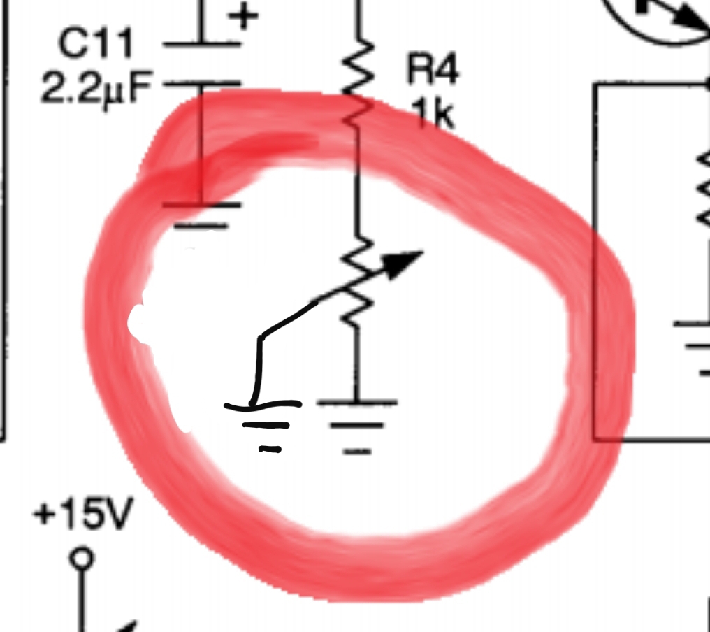

Michael M. schrieb:
Michael M. schrieb:
Jedes Kind weiß, dass bei so einer Darstellung der Schleifer automatisch an Masse angeschlossen ist.
Nöööö... an Anfang oder Ende der Widerstandsbahn.
Ja, der schlichte Pfeil hindurch ohne Verbindung wo hin heißt eigentlich nur "Poti in Rheostat-Schaltung", bzw. als variabler R geschaltet (aka ohne Teiler-Funktion).
Das hatte bei mir vor längerer Zeit auch mal zu etwas Verwirrung geführt. Kurz. Bis ich erkannte, daß, sobald man sich das gemerkt hat, man immerhin die Freiheit hat, nach links oder rechts den Wert zu erhöhen/erniedrigen (und zugleich die der Pfeilrichtung in der Zeichnung).
So daß sowohl zeichnerisch als auch bzgl. Aufbau eher Vorteile dadurch entstehen, als irgendeine Art Problem.
(Es kann durchaus sein, daß man ein Poti lieber anders- herum haben will - was Dir offensichtlich klar ist. ;-)

Gast #7324035
Michael M. schrieb:
Alfred B. schrieb:
Die Darstellung ist gar nicht all zu ungewöhnlich.
Genau. Jedes Kind weiß, dass bei so einer Darstellung der Schleifer automatisch an Masse angeschlossen ist.
Kinder wissen das eben nicht. Die Richtung ist eine Sache.
Aber wenn es Aussetzer/Kratzer gibt, kann das sehr entscheident sein. Kinder haben die Erfahrung eben nicht. Die Übersee Darstellung stinkt mir sowieso an. Wenn ich die gezackten Widerstände sehe, steigt mein Blutdruck.
Gast #7324054
Es ist nicht entscheidend , mit welchem Ende man den Schleifer verbindet. Es kann maximal der Gesamtwiderstand wirksam werden.
Was man nicht tun sollte, ist nur Schleifer und ein Ende anzuschließen und den dritten Anschluß offen zu lassen - das hast Du vermutlich gemeint.
Mir und mich verwechsel ich nich, das kommt bei mich nich vor.
Der kann auch aus anderen Gründen steigen ...
