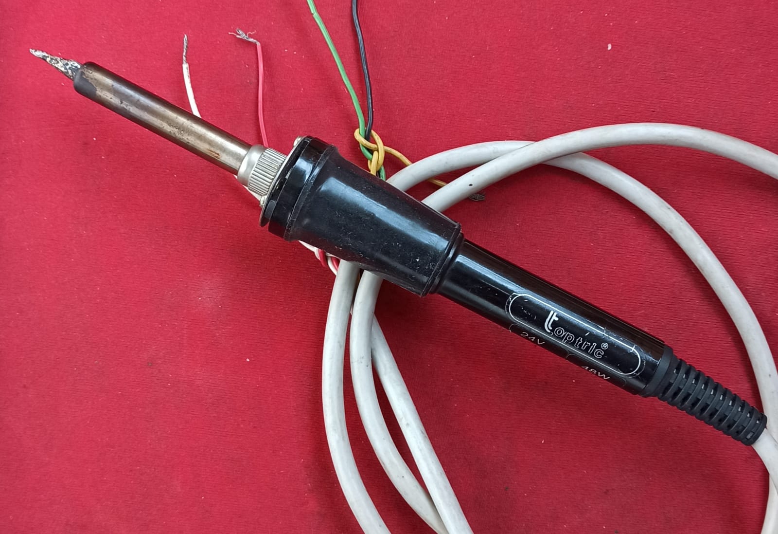

Habe das Teil gesucht aber nur Baugleiche mit 24V 40 Watt gefunden Habe das Teil vor >20 Jahren bekommen, wollte mal die Steuerung und Regelung dazu bauen.Ist aber in Vergessenheit geraten. Heizspannung ist bis 24 V und das interne Messteil hat bei 18 Grad 55 Ohm.Heizung 16 Ohm.
Hat einer die genauen Daten oder einen Passenten Link dazu.
MfG alterknacker

Bevor Du allerdings irgendwas mit diesem Lötkolben unternimmst, solltest Du nachsehen, was für Lötspitzen da 'reingehören. Wenn es die nämlich nicht als Ersatz gibt, ist der Aufwand für die sprichwörtliche Katz.
Mal eine passende Brille aufsetzen oder eine Lupe zur Hand nehmen: Es ist ein 24V/48W Lötkolben. Sowas gab/gibt es von Duratool, Maplin usw. als 48W Lötstation.

ist ein 24V/48W Lötkolben Waren das Ost-Watt, vergleichbar China-Watt?
Al. K. schrieb:
Heizung 16 Ohm.
Daraus errechnen sich 36 Watt.

Dieser Lötkolben hat einen eigenen Temperaturfühler, wie auch Weller WECP und braucht keinen µC mit Messpausen.
Das Teil kann man ganz konservativ mit einem Operationsverstärker regeln.

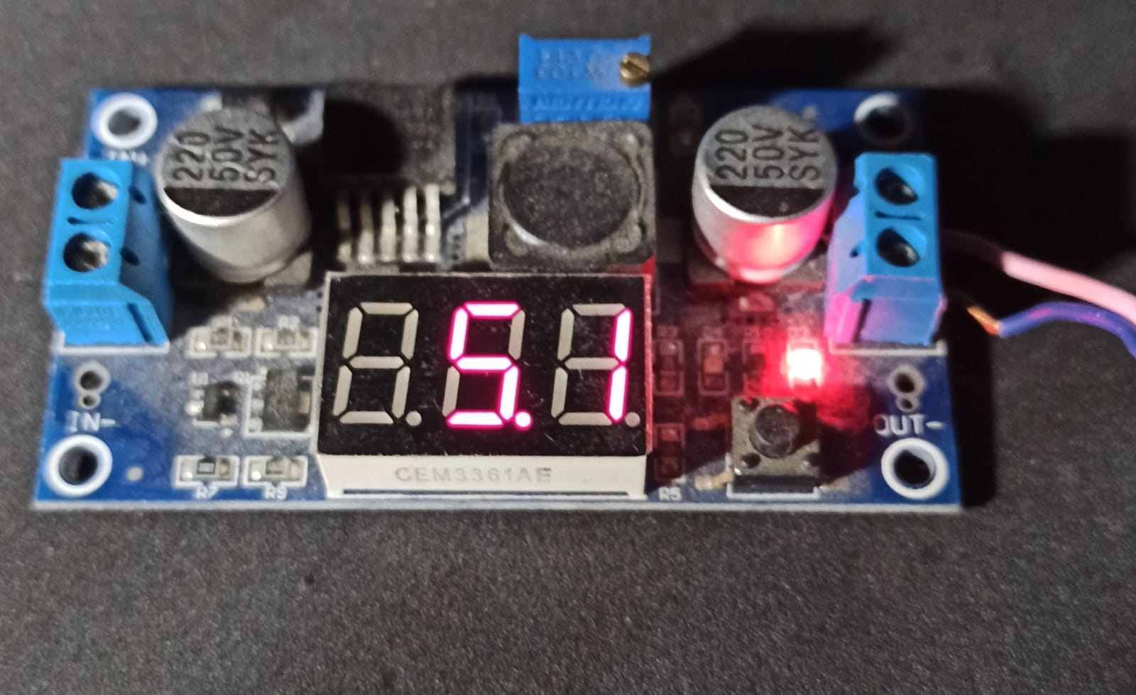

Würde aber trotzdem ein Prozessor nehmen, mit einen fertigen Schaltnetzteil. Bissel Anzeige sollte auch noch dran sein,wenn keine Anzeige dann ist das Teil immer zu kalt.;-))
Jetzt werde ich einfach erst ein einstellbares Schaltnetzteil mit Anzeige benutzen, was bei mir hier rum liegt.
Dürfte ausreichen bei 24V. 35W reichen als Max.;-))
Mal sehen wie und ob man die Reglung primitiv und einfach in den Schaltregler einbinden kann.

Wenn man einmal den Einstellregler für die Temperatur halbwegs „geeicht“ hat, braucht man keine Temperaturanzeige, jedenfalls ich nicht. Wenn man mit üblichen Elektronikloten lötet, egal ob verbleit oder bleifrei, reicht (mir) sogar eine fest eingestellte Löttemperatur von um die 350 Grad. Wenn nicht, dann passt die Wärmeleistung des Lötkolbens nicht zur Lötstelle.
Aber egal, bevor du anfängst mit dem verdreckten Schaltspannungswandler-Modul was zu basteln, reinige es oder benutze Schutzhandschuhe. Mir wird schon vom Anblick übel, möchte nicht wissen, was da beim Anfassen passieren würde.
