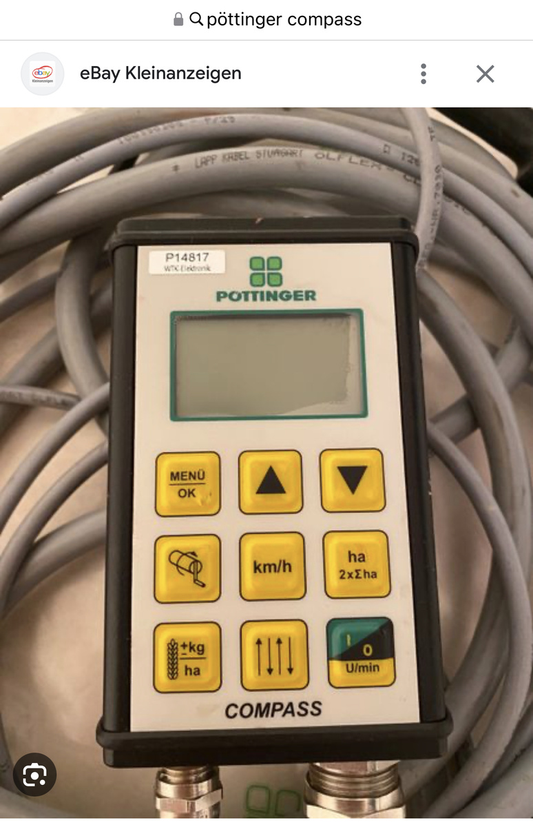

(S) Suche DEM120064A LCD
(Firma: S-C-I DATA GbR) #7413076
Hast bdu schon mal bei https://www.artronic.eu/pl/c/Wyswietlacze-LCD/1 Nachgeschaut? TME hatte das wohl auch mal im Programm https://www.tme.eu/de/katalog/?search=DEM%20120064B&s_field=accuracy&s_order=desc
Ist das das Datenblatt dazu identisch? https://www.tme.com/Document/9d7ad133a75c341bad07ec32ef15c6b1/DEM%20120064B%20SBH-PW-N.pdf

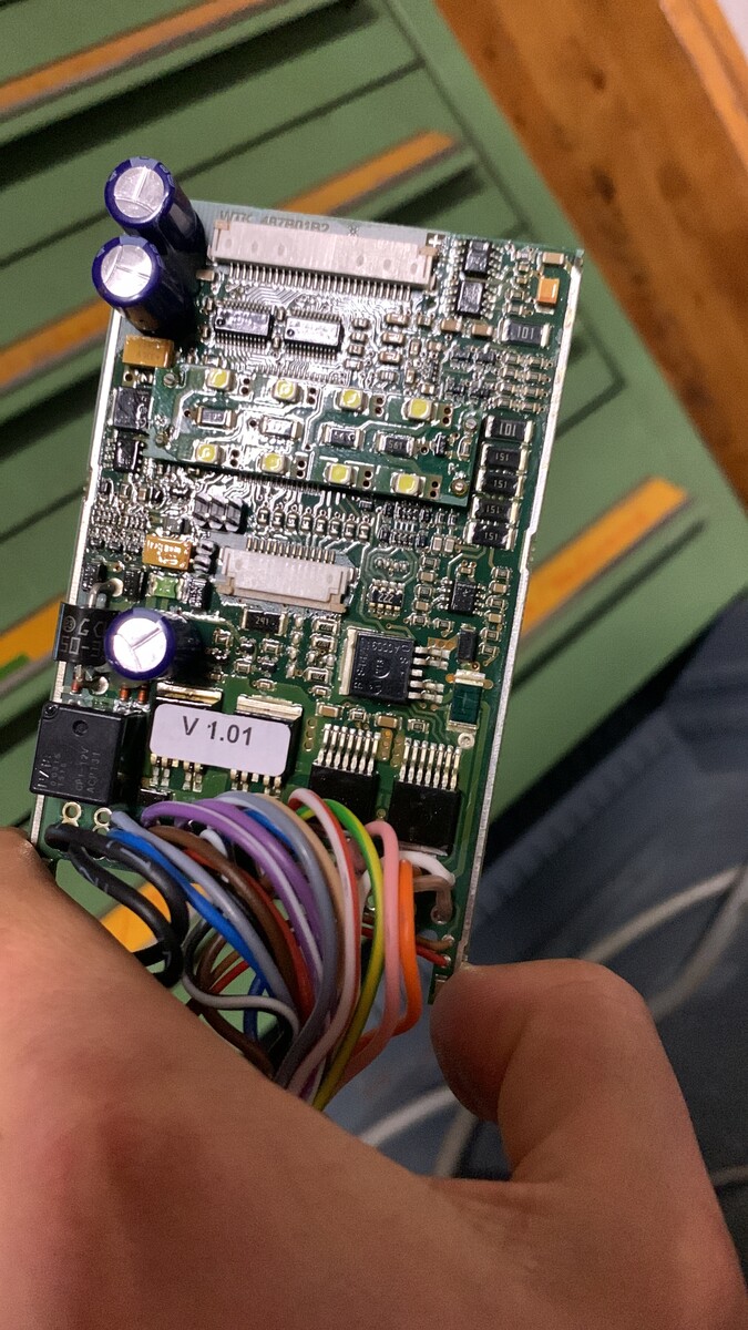

Habe hier noch eines mit der Bezeichnung G966401G-FPC welches Optisch zumindest mal ähnlich aussieht Müsste aber zuerst einmal das Datenblatt dazu suchen ob der gleiche Controller drin ist
EDIT: das G966401G-FPC was ich noch Lager habe, ist leider nicht Anschlusskompatibel--Sorry
#7413152
Joachim schrieb:
Suche ein LCD Modul DEM120064A.
@Joachim:
Hallo Joachim, diese Info "DEM120064A" reicht so leider nicht. Es gibt verschiedene Module, die "DEM120064A" heissen. Mind. 2 verschiedene Controller auf den Boards: SSD1805Z und SSD1815Z (möglich das die kompatibel sind und es für Deine Maschine egal ist). ABER es gibt auch noch 4 verschiedene Details: Reflective Positive und Transflective Positive und das gepaart mit verschiedenen Flachkabeltypen: FPCF (FPC-Front) und FPCR (FPC-Rear) ergibt 4 verschiedene.
OP #7413170
Stimmt, danke. Die genaue Bezeichnung lautet DEM120064A FGH (FPCR transfl) Ich weiß allerdings auch nicht, ob nicht auch ein refl gehen würde. Von diesem Gerät ist das Display.
