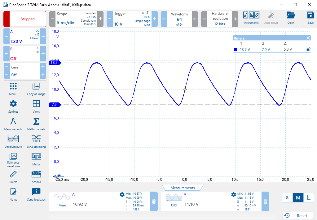

Das von Pollin verkaufte Netzteil ist solide und extrem preiswert, Es enthält aber nur einen kleinen Netztrafo mit Temperatursicherung und einen aus 4 Dioden aufgebauten Brückengleichrichter. Es enthält keinen Ladeelko und liefert damit eine pulsierende Gleichspannung mit unbelastet ca. 15,7 V Spitze. Mit einem 100 µF Elko und einem 100 Ohm Lastwiderstand pulsiert die Ausgangsspannung zwischen etwa 8 V und fast 14 V (s. Bild).
Ob die Katzenklappe mit diesem Steckernetzteil klarkommt kann ich nicht beurteilen. Das Netzteil selbst kann, sofern nicht überlastet, problemlos dauerhaft am Netz bleiben.
