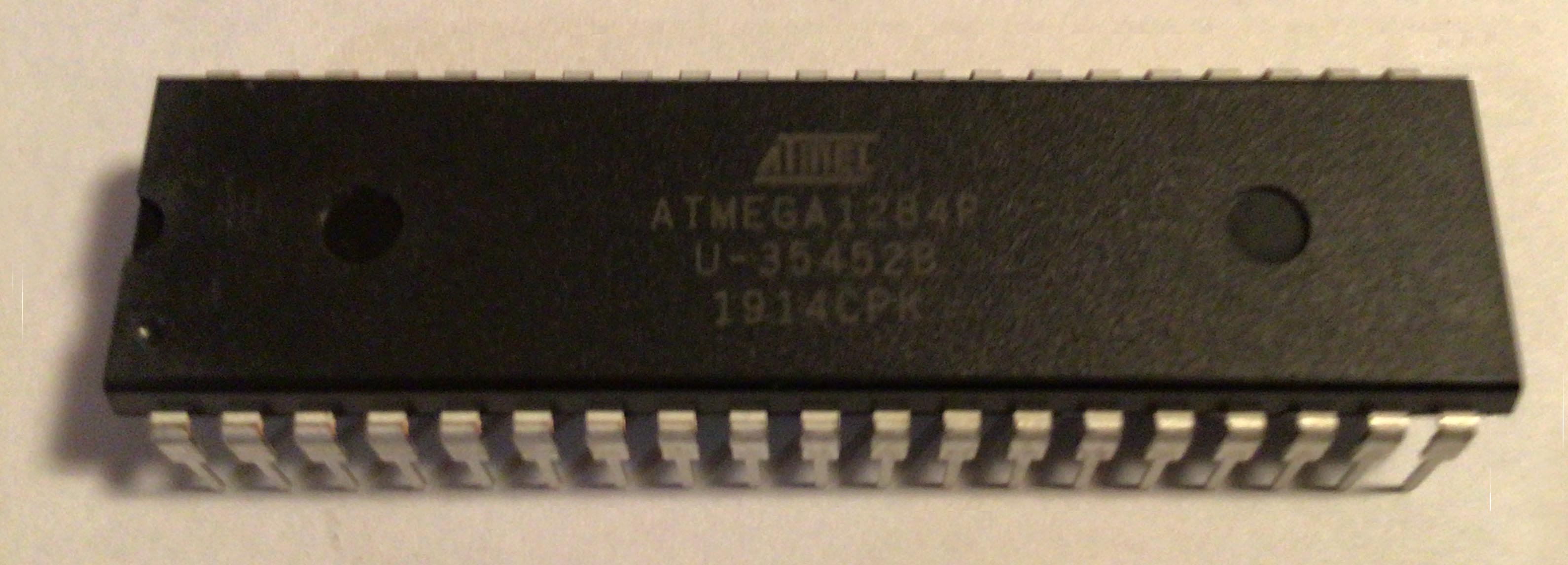

Moin, für meine 5-Phasen Schrittmotore (u. A. RDM 596/50 von Berger Lahr) hatte ich keine Treiber. Eine Ansteuerung habe ich gebaut und möchte diese gerne vorstellen. Ein Bastelfreundlicher ATmega 1284P erzeugt Steuersignale für die Treiberstufe. Die Auswahl der Bauteile wurde weitgehend durch meinen Bastelvorrat bestimmt, um möglichst wenig kaufen zu müssen. Der Motor sollte mit 10-80V betrieben werden können und genügend Strom erhalten. Ich habe einiges ausprobiert und wieder verworfen, bis ich mich für diese Variante entschieden habe. Nach einigen V40-Fehlern läuft der Motor mit der Schaltung ganz gut. Das Programm ist in Assembler geschrieben. Gebaut mit einem alten Pollin Atmel-Evaluations-Board mit „frei fliegendem Aufbau“. Testweise habe ich auch eine kleine hier erworbene Platine und einem günstigen DEBO USB TTL Wandler von Reichelt gebraucht. Auch, wenn ich keine Fehler mehr gefunden habe, ist das Programm sicher nicht fehlerfrei. Der Motor läuft sehr ruhig, weshalb ich mir überlege, ihn in meinem selbstbau XY-Tisch einzubauen. Gruß Carsten

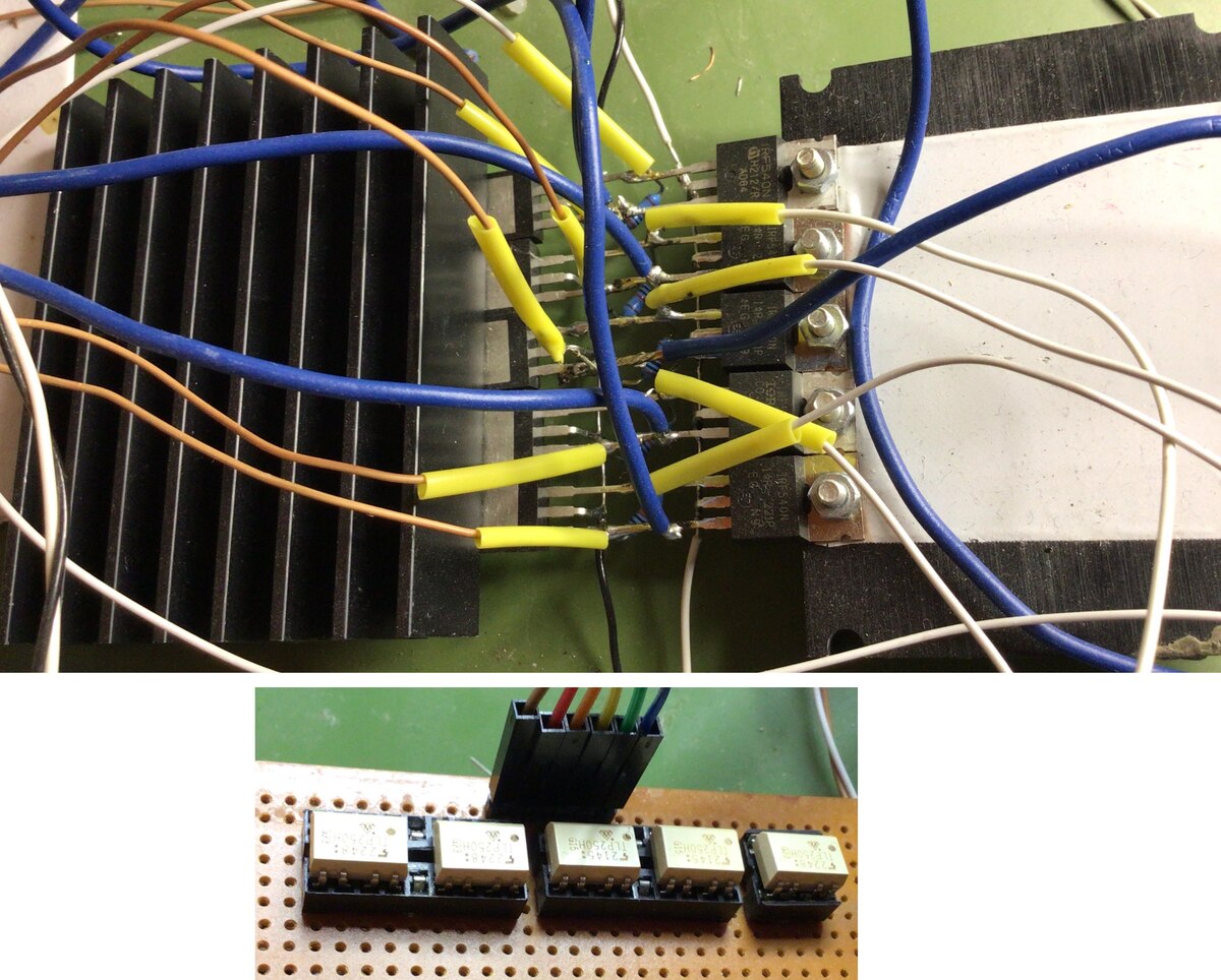

Moin, ich habe meine Schaltung um 2 Eingänge erweitert. Jetzt kann man mit einem Takt und einem Richtungseingang den Motor steuern. Mit jedem Takt läuft der Motor um die eingestellte Schrittweite weiter. In der mittleren Auflösung entspricht eine Umdrehung 64000 Mikroschritte. Voreingestellt ist eine Schrittweite von 64. Nach 1000 Impulsen hat sich der Motor dann einmal gedreht. Im Bild „H-Bruecken.jpg“ sieht man die 5 H-Brücken. Ein halbwegs erfahrener Bastler sollte das hinbekommen. Ich wollte einen größeren Motor mit dem Treiber auf dem Bild „Platine.png“ ansteuern. Beitrag "Re: Zeigt her eure Kunstwerke (2021)" Der drehte sich auch, aber etwas Drehmoment oder Geschwindigkeit kam nicht zu Stande. Bekam der Motor den gleichen Strom direkt vom NT, hielt er kräftig fest. Deshalb habe ich mich für diese Schaltung entschieden. Sollte jemand das Programm brauchen und erweiter, kann ich gerne behilflich sein. Der Speicherbereich von 0x200 bis 0x3FF ist für den Schreibpuffer reserviert. Sollte der Puffer voll laufen, kann der Datenstrom über Port C Pin 7 angehalten werden. Bevor alle Befehle abgearbeitet sind, wird der Datenstrom wieder freigegeben. Das habe ich aber noch nicht getestet.
