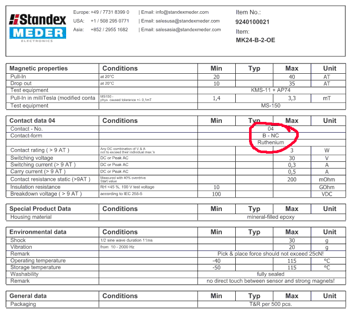

[S] Reed-Kontakt "NC"

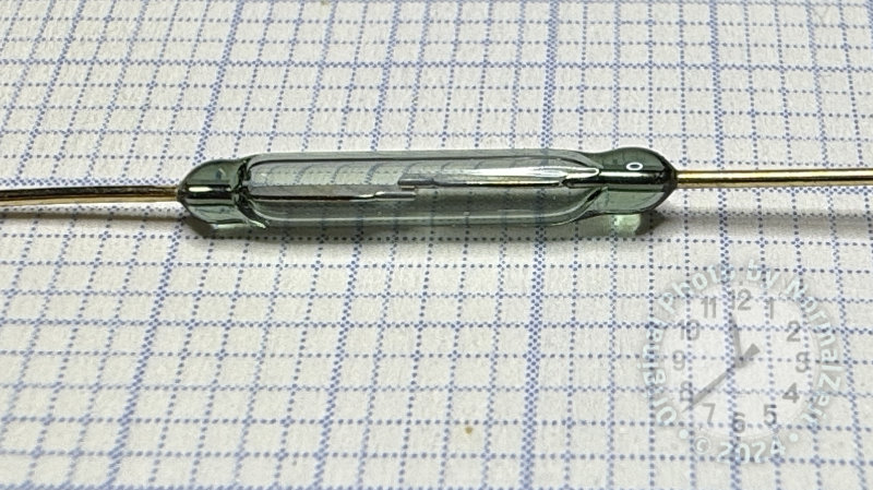

Normal Z. schrieb:
so einen Reed-Kontakt habe ich in meinem Fundus – siehe Bild. Länge ca. 14 mm.
Im „Ruhezustand“ sind die Kontakte geöffnet, wenn ich einen Magneten in die Nähe bringe werden sie geschlossen.
Das ist ein NO-Kontakt, der TO sucht NC.
Ggf. kann er doch die Mitbestellmöglichkeit bei Mouser nutzen, wird hier doch oft angeboten.
Wie weiter oben schon geschrieben kann er auch einen Wechsler nehmen.

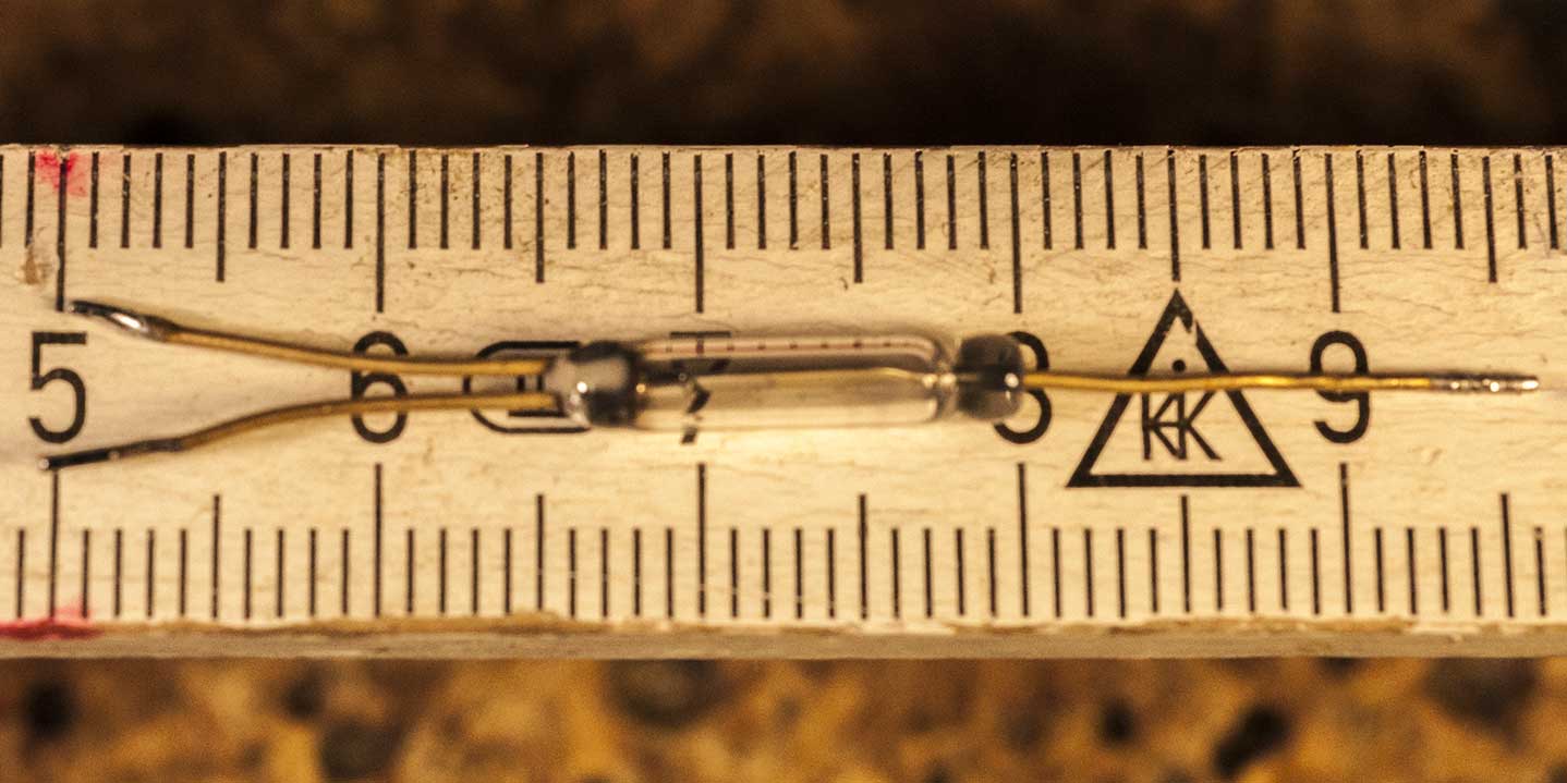

Und das funktioniert auch auf Dauer zuverlässig? "Echte" NC-Reeds sind mir noch nicht begegnet. Ich kenne da nur Umschalter.
Ja, das funktioniert. Das wurde u.a. in der Fernsprechvermittlung ATZ-65 so praktiziert. In eine Spule für ehemals zwei Kontakte wurden nur ein Kontakt plus ein kleiner Stabmagnet eingeschoben. Am Relais muss dann natürlich auf Plus und Minus geachtet werden.
Das wird auch bei den R-Relais (Typ 1) von SDS so gelöst. Die enthalten im Prinzip einen Reed-Umschaltkontakt, der ohne Spulenstrom von einem Permanentmagneten in der NC-Stellung gehalten wird. Zum Umschalten in die NO-Stellung muß die Spule polaritätsrichtig bestromt werden. Siehe auch Datenblatt Seite 3 unten.
