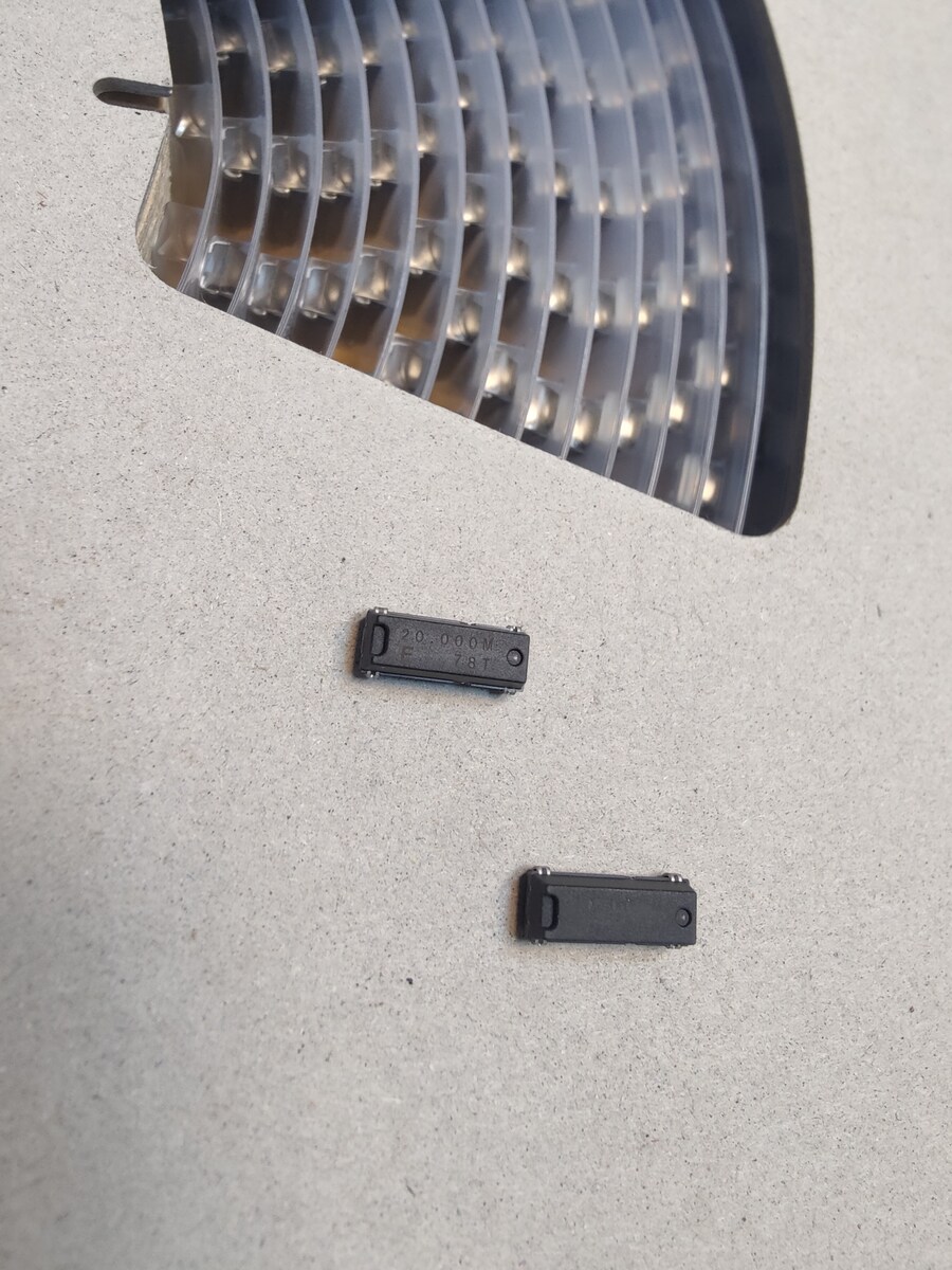

[Vs] 6000x SMD-Quarze EPSON MA-406 20.000M Hz
