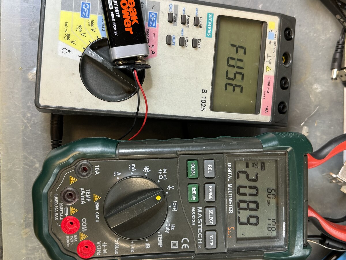

ich habe ein Problem mit meinem Siemens B1025 Multimeter und hoffe auf euren Rat.

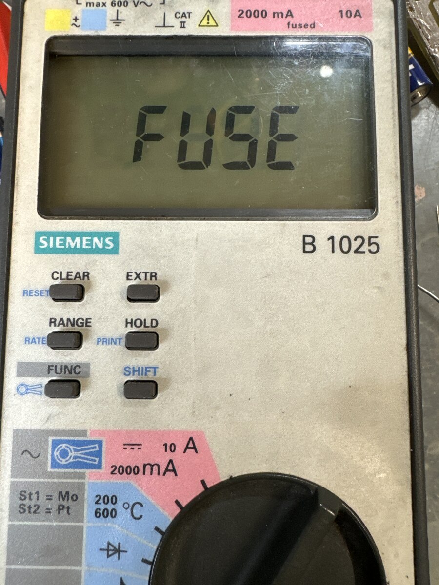

Das Gerät lässt sich einschalten, Display und Tasten funktionieren, und Strommessung (mA und A-Bereich) ist möglich. Sobald ich jedoch auf Spannung, Widerstand, Diodentest oder Durchgangsprüfung umschalte, erscheint im Display „FUSE“.
Die internen Sicherungen (10 A und 200 mA) habe ich getestet – beide sind in Ordnung.

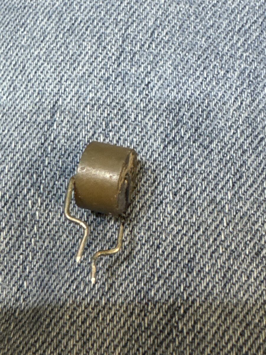

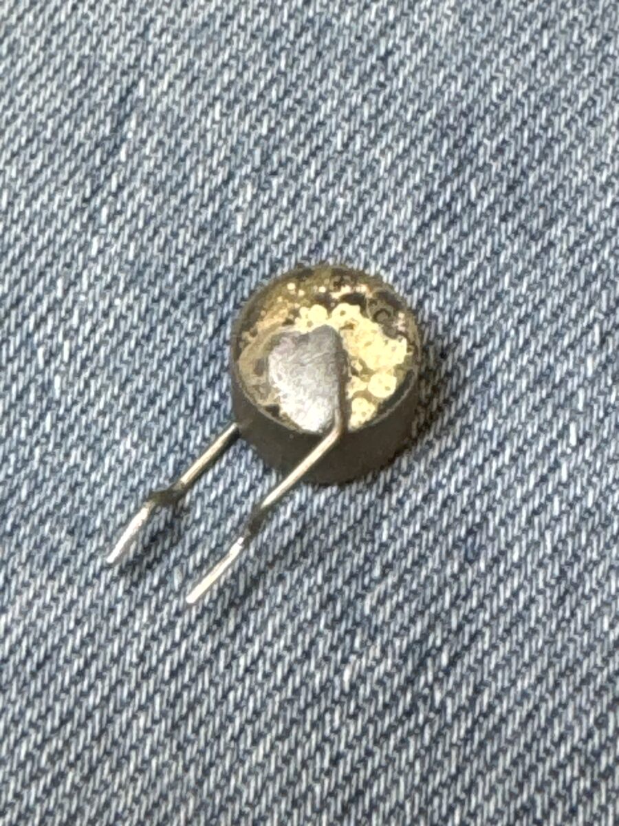

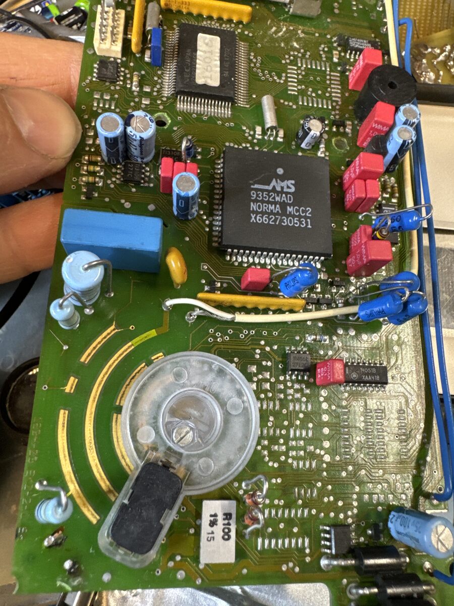

Zusätzlich habe ich in der unteren Ecke der Platine ein Bauteil gefunden, das ich zunächst für einen ausgelaufenen Kondensator hielt. Ich habe es ausgelötet – später aber festgestellt, dass es sich vermutlich um einen PTC (stromabhängigen Widerstand) handelt. Danach habe ich es wieder an seinen Platz gelötet.
Da der Summer funktioniert und das Gerät teilweise misst, vermute ich den Fehler nicht direkt bei den Sicherungen, sondern eher irgendwo in der Eingangsschutz- oder Umschaltlogik.
Kennt jemand dieses Verhalten oder hat einen Tipp, wo ich weiter suchen könnte?
Vielen Dank im Voraus!

Ja, aber der Defekt liegt schon länger zurück. Früher hat das Gerät einwandfrei funktioniert – ich hatte sogar den 9V-Eingang auf eine DC-Buchse umgebaut.
Später, beim Experimentieren mit einem Mikrowellentrafo, ist es kaputtgegangen.
Übrigens habe ich damals auch mein Mastech MS8229 (von Pollin.de gekauft) beschädigt – es zeigt seither falsche DC-Spannungswerte an.

Old-Papa Übrigens: Siemens B1025 steht zwar drauf, doch gebaut hat diese (und viele andere Grundig- und Siemens-DMM) "Norma" in Wien. Leider unter völlig anderer Bezeichnung. Beispiel: Siemens B1046 ist in Wirklich ein Norma D4845 (habe ich im Bestand)
