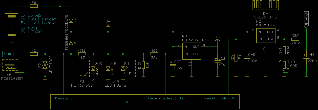

Guten Morgen,
für einen RPi 3B habe ich mir eine USV ausgedacht, ungefähr wie im Bild. Die beiden Dioden machen Umschaltung und Verpolungsschutz, einfacher geht's nicht. Weil Netzausfälle doch eher selten sind, lohnen sich Akkus eigentlich nicht.
Jetzt suche ich nur noch ein Netzteil mit ca. 30 Watt und mit PE an Minus. Ideal wäre ein einstellbares von 7 bis 10 Volt, zwecks Anpassung an die eingelegte Batterie. Natürlich gehen feste 9V auch, aber auch die sind kaum zu finden.
https://www.rasppishop.de/RPI-Hat-Netzteil-8V-6A-Weiss-Lego-kompatibel
PE darfst du selbst verbinden.
Na ja, wenn man Akkus nie lädt...
Und dann noch mit Linearreglern mehr als die Hälfte der wertvollen Akkukapazität verballert.
Wird es 'einfach'. Dafür hast du aber viele Bauteile verbraucht.
OP
Sehr gut, ein echter Geheimtipp, danke! Mit 8V lohnt sich ein Schaltregler wirklich nicht mehr. Allerdings darf man max. 5 NiMH oder Alkali Zellen verwenden und die würden nur bis 1.2V/Zelle genutzt. Zwei LiFePO4 würden gut passen -- wenn diese Kleinigkeit nicht wäre:
Also ein extra Gehäuse mit festem Netzkabel, das mit Lüsterklemmen an den Pins vom Steckernetzteil "angemacht" wird? Das einzige, was ich selbst bauen würde, wäre Ringtrafo, Gleichrichter, Elko, Traco TVN5-2411WI. Und da kämen dann 6V oder 10.8V raus. So wird das nichts.
Das Mean Well GSM60A09-P1J wäre ein guter Kompromiss, wenn es nicht so viel Leistung hätte. Das GSM40 hat schon wieder keinen Übertemperaturschutz. Bleibt die Frage, wo kann man ein Original kaufen?
Nemopuk schrieb:
Nimm Schaltregler anstelle deiner Heizungen (N2 und N3).
Der N3 heizt nicht und das wird ein Einzelstück das beim ersten Versuch funktionieren soll. Also keine Schaltregler.
