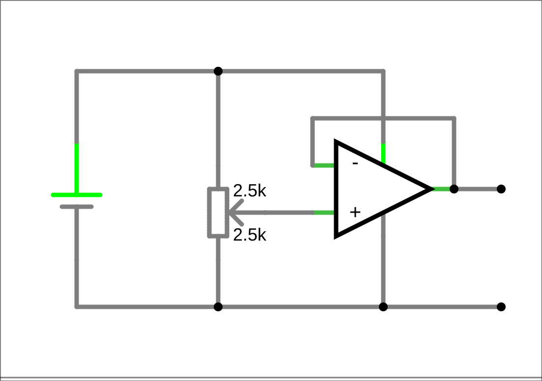

ich hab mir vor längerer Zeit mal aus verschiedenen, allesamt nicht vertrauenswürdigen Quellen „MCP602“ kommen lassen, damit etwas rumgespielt, und gefunden, dass sie sich seltsam verhalten: Erwartet habe ich, dass sie als Rail-to-Rail-OpAmps im Betrieb als Spannungsfolger (siehe Bild) der Eingangsspannung von Vss bis zu Vdd folgen würden.

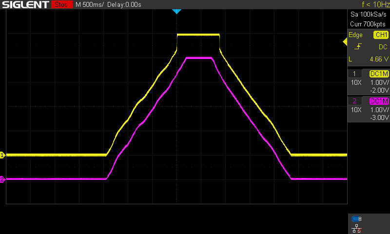

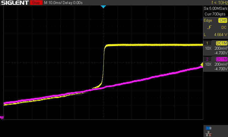

Tatsächlich haben es bei 0/+5V Versorgungsspannung einige bis ~3,7V geschafft, andere sind bei rund 4,3V ausgestiegen – also einfach irgendwelche anderen OpAmps als MCP602 verkauft. Einige Exemplare haben sich allerdings verhalten, wie in den beiden Oszi-Screenshots zu sehen: Bei einer bestimmten Schwelle in der Eingangsspannung (lila) ist der Ausgang (gelb) auf die Versorgungsspannung gesprungen. Ich hab das dann als dritte Fake-Variante abgetan und nicht weiter drüber nachgedacht. Nun hab ich vor Kurzem aus einer Laune heraus ein paar dieser ICs bei einem über alle Zweifel erhabenen, hochvertrauenswürdigen Distributor (Pollin – wer die Ironie findet, darf sich in der heutigen Zeit zur Elite zählen – scnr) geordert, um mal eine Referenz für echte MCP602 zu haben – allerdings zeigen die nun genau das gleiche Verhalten; die Screenshots sind von einem dieser Chips.

Im Datenblatt steht "Rail-to-Rail Output, Input Range Includes Ground". Da steht nichts von Rail-to-Rail Input. Mit einem Eingangssignal nahe der Betriebsspannung kann es also Nichtlinearitäten geben.
Verschalte die Dinger mal für Verstärkung x2 und lass den Eingang von 1/4 Vdd bis 3/4 Vdd laufen. Damit sollte es linear bleiben.
Der ist nur am Ausgang Rail-To-Rail, Input Common Mode geht nur bis VDD-1.2V
Aus dem Datenblatt: "Figure 4-3 shows a unity gain buffer. Since VOUT is the same voltage as the inverting input, VOUT must be kept below VDD–1.2V for correct operation."
